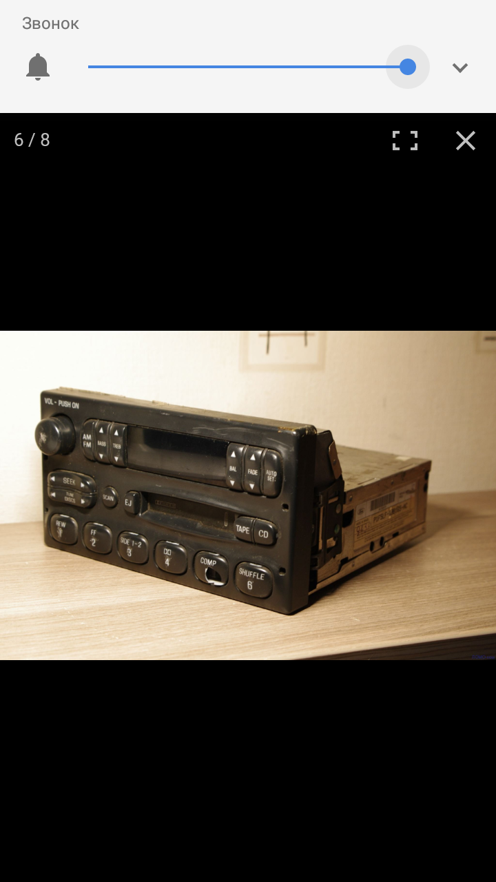

Вопрос, насколько сложно купить родную магнитолу, очень хочется поставить родную магнитолу, все остальное на месте, челенжер усилок, колонки, нехватает только магнитолы, в инете даже фото не могу найти магнитолы.

У меня есть родная. Но они разные на разные года. У меня большая на 95год.

У меня 93 год
Re: Есть вопрос!Давай давай!
Фото есть магнитолы, или может встанет
Вот фото
Большая, не встанет
На ебее даже новенькие бывают (а вот сиди версия - редкость). Но смысла особого нет - кассетник играет...никак.
