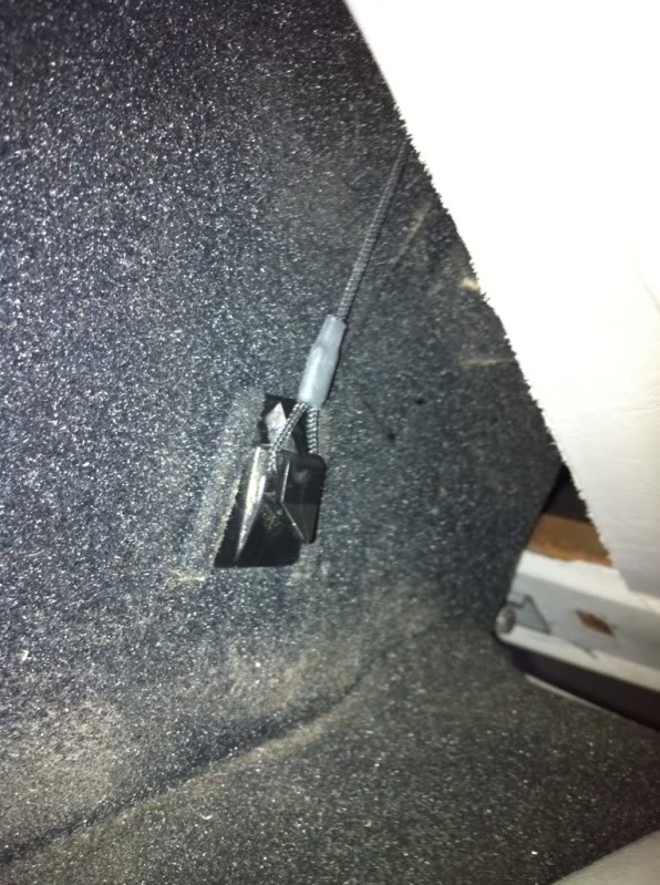

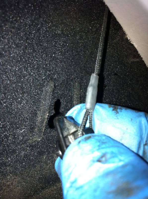

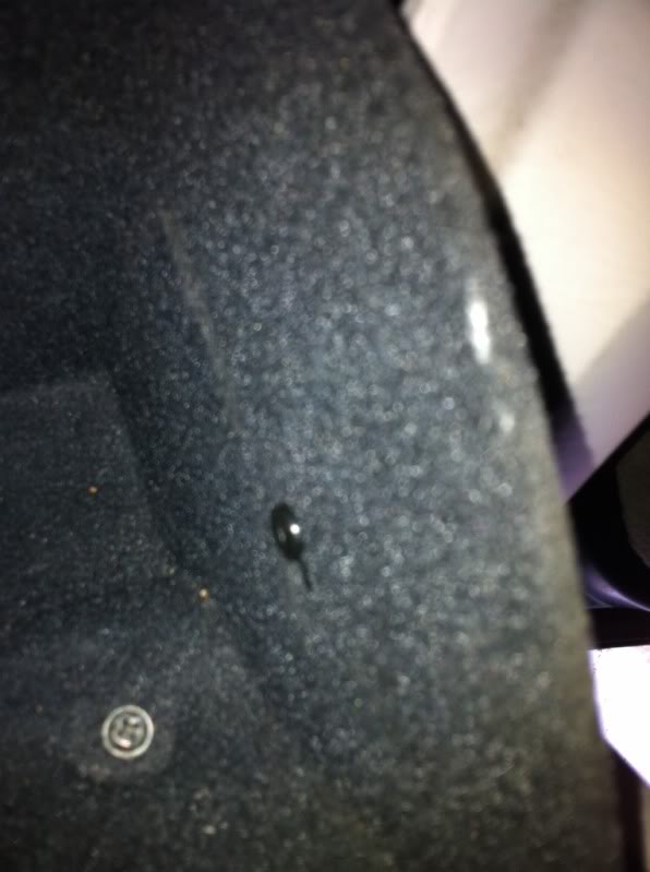

Всём привет. Вопрос на засыпку возник. Обнаружил в марке у себя над бардачком поршенёк белый с шнурком оборванным. Куда он должен идти? И ещё момент, сколько шланжиков должно подсоединяется в климат контроль на разъёме. Заранее спасибо.
Линкольно марко зависимый :crazy:
Re: Есть вопрос!Давай давай!
Сообщение Николай Пименов » 22 июн 2019, 11:40
Это пневматический тормоз открытия бардачка. Чтоб открывался плавно и величественно. Шнурок цепляется за хитрую пластиковую детальку, что в свою очередь вставляется в отверстие на боковине бардачка.
Шлангов если правильно помню пять: один вход и 3 выхода, один из которых двойной.

Николай Пименов писал(а): 22 июн 2019, 11:40 Это пневматический тормоз открытия бардачка. Чтоб открывался плавно и величественно. Шнурок цепляется за хитрую пластиковую детальку, что в свою очередь вставляется в отверстие на боковине бардачка.
Спасибо. Теперь всё понятно. Шланг чёрный у меня лопнувший был, надеюсь что из-за него воздух дул в ноги и не переключался
