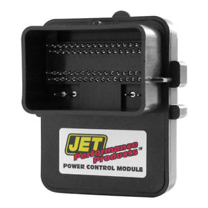

А ещё момент. Друг скинул с ебэя блок который типо поднимет мощность на 30лс. Момент в том правда ли это и второе если и правда куда его подсоединять или вместо чего? Как выглядит прекреплю фото.

да, это реальная штука https://jetchip.com/shop/chips-modules- ... ssion-110/
333 доллара за этот черный ящик? Лучше 'QuarterHorse' for Fords + докупить прошивку, будет наружу торчать усб для чтения онлайна и записи прошивок.
я прикрепил пдф с сайта производителя, куда она должна подключаться. На разъём J3 модуля EEC-IV.
https://www.drive2.ru/l/518538480825925738/ и вот тут пояснения про тюнинг EEC-IV.

Насчет 30 лс это конечно пиздеж, но некоторая прибавка от "доводки" управляющей программы есть (если говорить в абсолютных цифрах - то пределы такие: сток дает 220 лошадок на задних колесах, полностью "доведенный" - 247, всё выше - с заменой механических частей уже), правда что-то из перечисленного ниже при этом попортится: расход, комфорт в разгоне, экология (вонять от выхлопа будет), ресурс (с учетом возраста авто)...

Николай Пименов писал(а): ↑29 авг 2019, 01:19 Насчет 30 лс это конечно пиздеж, но некоторая прибавка от "доводки" управляющей программы есть (если говорить в абсолютных цифрах - то пределы такие: сток дает 220 лошадок на задних колесах, полностью "доведенный" - 247, всё выше - с заменой механических частей уже), правда что-то из перечисленного ниже при этом попортится: расход, комфорт в разгоне, экология (вонять от выхлопа будет), ресурс (с учетом возраста авто)...
Спасибо за информацию. Я ещё порылся в интернете и понял одно, что бы был ощутимый результат то когда мотор приедет, то заказать с америки полный комплект под строкер на этот блок до 5 литров и под ремонтный размер. Что то примерно такое http://www.modmaxracing.com/mobile/Product.aspx?id=137

Строкер для полной реализации прибавки требует прошивки мозгов на стенде - а это вне способностей той коробочки за 400 (нужной прошивки готовой к ней нет готовой, а делать для Вас под строкер не будут). Кроме того, понадобится полная переборка коробаса под усиленный мотор - а это недёшево и не везде в России умеют.
