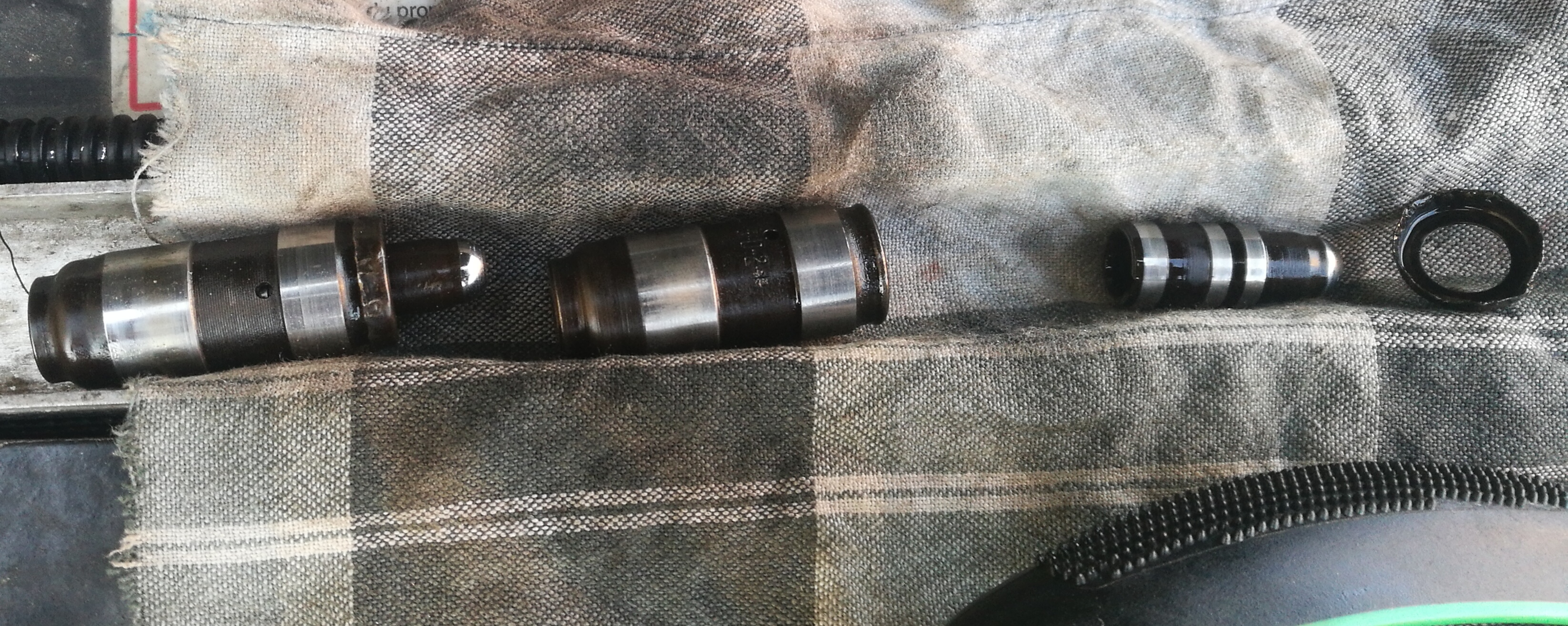

Я вот не знаю что с мотором случилось, на прогретую глухой стук в гбц на холостых, газу даёшь пропадает, на холодную всё отлично. И руку когда на крышку прикладываешь ощущается удар на д остальными цилиндрами такого нету. Вот и не знаю даже что и делать.... Завтра клапанную крышку сниму и надеюсь что это гидрики

Всём привет. Снял клапанную крышку в поисках стука. И особо ничего не увидел, но когда начал давить на гидрики выпускные на первом цилиндре, один стоял колом а вот соседний кое как но хоть чучуть утапливался и возвращался назад. Достал оба и один из них саморазобрался. Фото прикрепляю. Вопрос мог ли быть из-за этого глухой стук на горячую и именно на холостых

Мог. Пробуй менять. Только не мудри с производителем. Бери либо оригинал, либо кливайт.

Dima писал(а): 13 сен 2019, 09:50 Мог. Пробуй менять. Только не мудри с производителем. Бери либо оригинал, либо кливайт.
Кливайт сегодня привезут с доджа. 9$ стоит. И других производителей особо нету. Надеюсь что клапан целый.

Больше всего напрягает то что стук именно глухой, а гидрики на моём веку так не стучали ещё. И момент в том что удар чувствовуется очень хорошо если руку приложить к клапанной крышке. А с глухим стуком я встречал убитый поршень или шатунный вкладыш провёрнутый, но там звук с блока шёл и не припомню что бы таким ударом отдавал по клапанной крышке

Может и поршень, может и вкладыш. Вот только долго они стучать не будут, как говорится хороший стук вылезет наружу.
