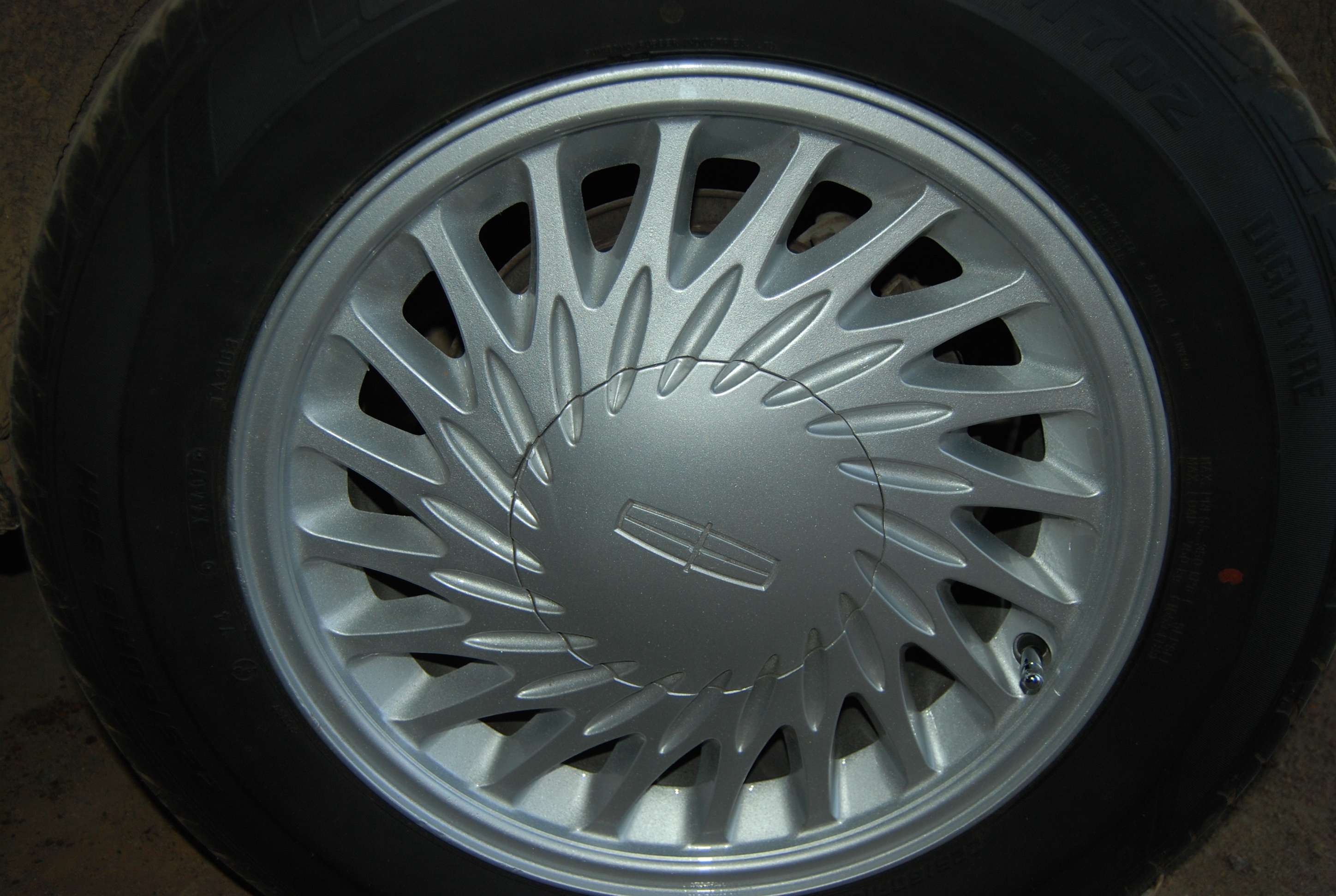

Ну вот могу отчитаться о работе,проделанной с колёсами.Больших усилий потребовала обработка дисков.Во-первых пришлось обращаться в конторы(две) по ремонту дисков по поводу аргонной сварки,т.к.местами были подломаны кромки(наруж.) дисков.Очень понравился подход у ребят,что около рынка Синдика в Строгино,гораздо серьёзней и дешевле,чем в РЛД Групп.Далее занимался сам,т.к. опыт такой работы уже есть.Нужно было полностью очистить диски до металла.Родной грунт очень тяжело сходил под пескоструем,пришлось прибегать к помощи смывки краски.Далее спецгрунт для Al ,потом порозаполняющий,2 слоя автомобильной эмали(На последних авто красил в цвет кузова,но тут решил,что нужен серебристый),ну и 2 слоя лака.Вот такая непростая эпопея,но поскольку интересно,то не в тягость.
По резине насчитал 12 моделей на выбор по нашему размеру с нашими индексами.Но тут недорого подвернулась Данлоп лё Ман 225/60/16 не новая,но очень даже ничего.Пришлось пожертвовать индексом скорости(Н),но это вообще не принципиально. :)
Выглядит всё это вот так:

Красиво сделано!
Сколько денег?
Сообщения: 12598
Re: И все-таки это Марк!
Сообщение Dmitry171 » 04 май 2012, 09:58
Сделано хорошо! :) надо заняться своими тем более что на шиномонтаже сказали что оба комплекта у меня ровные :)
Сообщение russ » 04 май 2012, 10:41
Отличная работа :!:

Спасибо,парни за высокую оценку!!!!Если отдавать в спецконтору по ремонту-покраске дисков должно около 15и тыщ.вместе с аргоном и пескоструем.Может больше даже.Но сильно стараться они не будут.Я же делал для себя,с соблюдением всех этапов.Если считать мои затраты то получается:
1.аргон за два диска 1500(меряют по сантиметрам шва);
2.смывка,спец грунт,заполнитель,краска,лак где-то на круг 2 500;
Ну и много тяжёлой работы конечно,с использованием спецоборудования,которым я успел обзавестись:мощный компрессор,пескоструйная причиндалина,покрасочные прибамбасы.
Но могу сказать точно,что именно диски Марка очень тяжелы для восстановления из-за причудливой формы.
