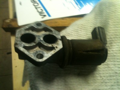

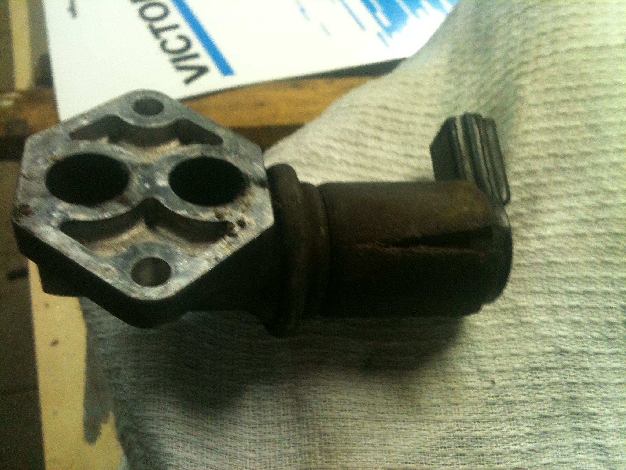

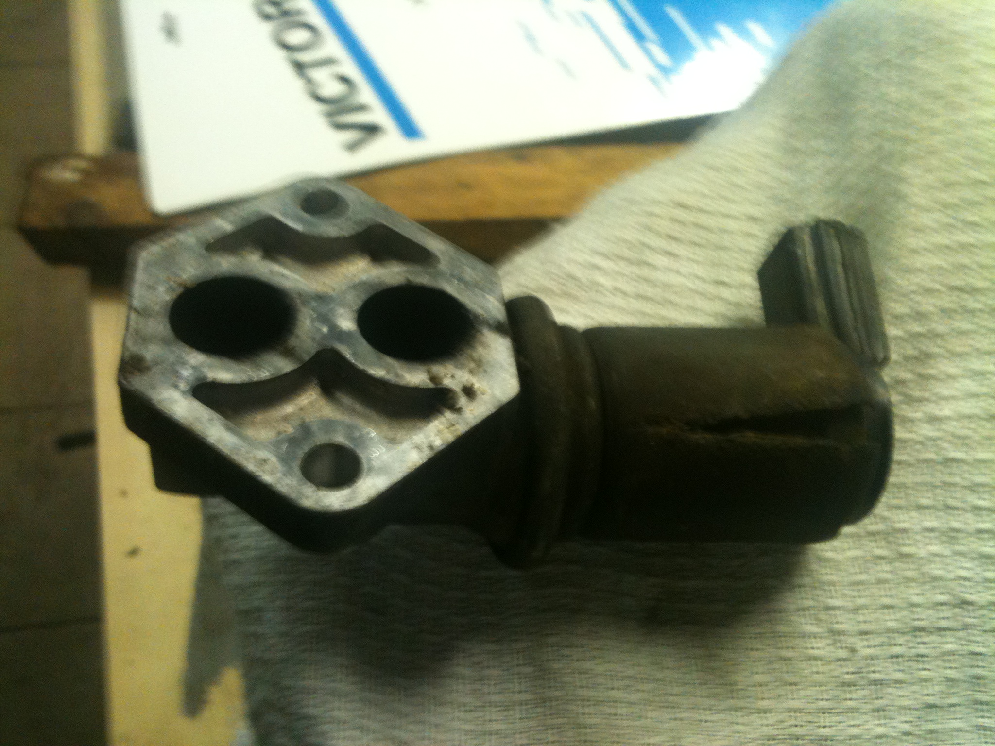

Кстати, речь тут была о клапане х.х, на днях приезжал марк с заменой клапана х.х. Фото старого клапана прилагаю ниже, судя по маркировке на нем он был ещё оригинальным, т.е установлен заводом. Прокладки между клапаном и корпусом дросселя не было. На трещину глядим.
Re: Вопросы от Махорки
Сообщение GoaD » 28 сен 2012, 12:20
Все размыто не видать. Скорее всего это был косяк инженеров, из-за отсутствия прокладки появляется трещина, в афтемаркете прокладку уже добавили. А марк чейный?

GoaD писал(а):Все размыто не видать. Скорее всего это был косяк инженеров, из-за отсутствия прокладки появляется трещина, в афтемаркете прокладку уже добавили. А марк чейный?
Чего не видать? На правую часть клапана посмотри, на ту на которой фишка...
Изображение размыто, если бы не сказал что там трещина не понятно было бы, с виду просто грязь.
