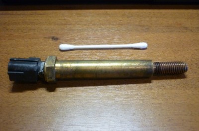

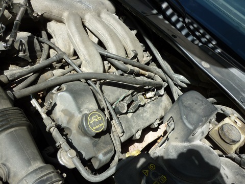

Товарищи, подскажите, где может стоять этот датчик? Чёта по камасутре найти не могу
Датчик температуры охлаждающей жидкости

Сообщение Vision » 18 июл 2013, 23:28
На фото меж катушек зажигания светленький разъём,оно?
Re: вопросы по LS
Сообщение russ » 18 июл 2013, 23:40
Ну вообще похоже. Завтра посмотрю

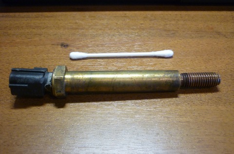

Сообщение Vision » 18 июл 2013, 23:51
Только он длинный вот фото:
Re: вопросы по LS
Сообщение russ » 19 июл 2013, 05:42
Аааа, ну это тогда не тот. Этот длинный я тоже менять буду, но он пока в пути с рокавты
Не могу найти где этот маленький стоит
Re: вопросы по LS
Сообщение russ » 26 июл 2013, 00:51
В течении трёх дней копания на форумах наших и не очень, удалось узнать, что в этом движке вообще нет датчика температуры охлаждающей жидкости. Вместо него установлен, датчик температуры головы. Длинный, как на последней картинке
