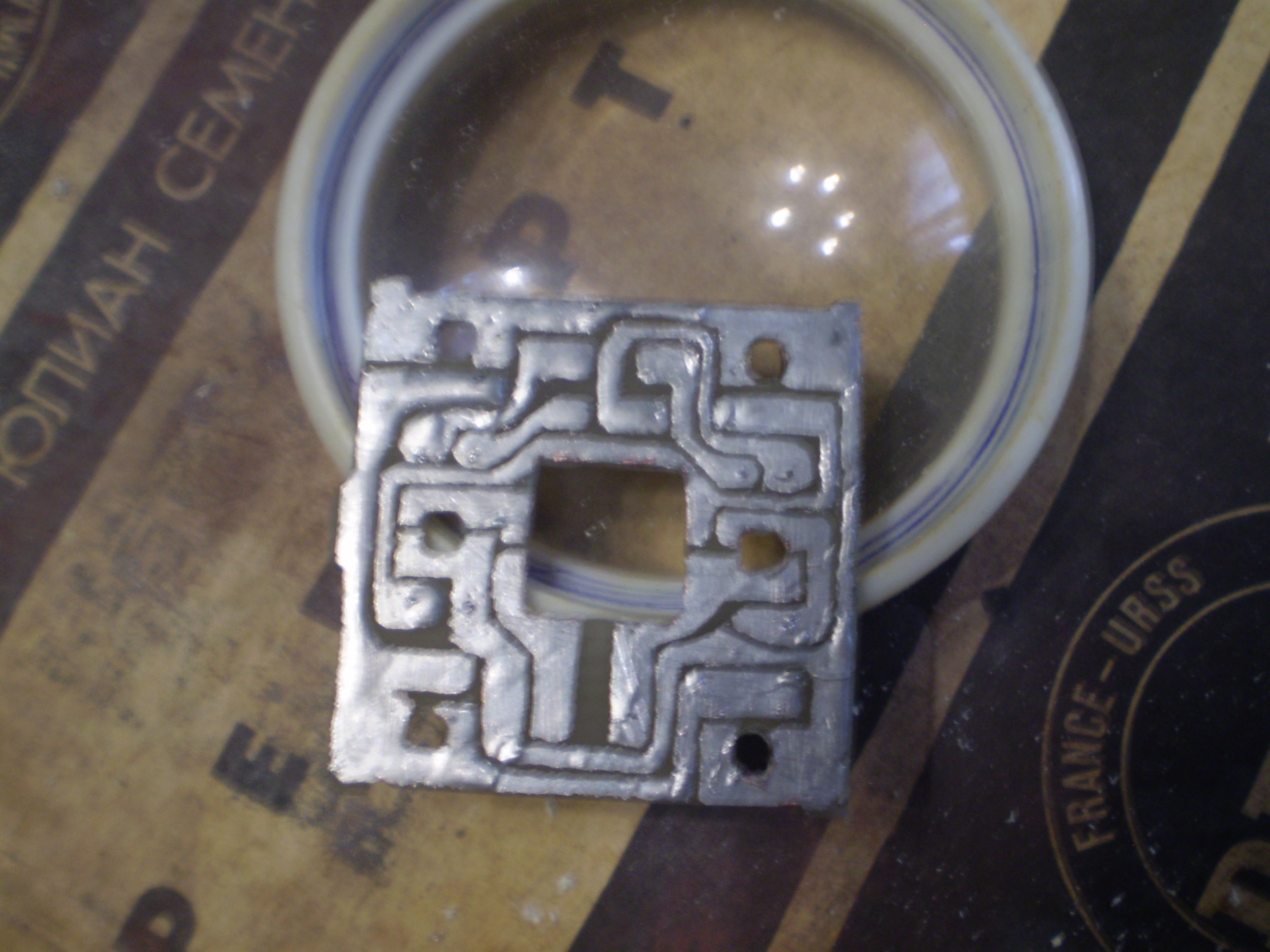

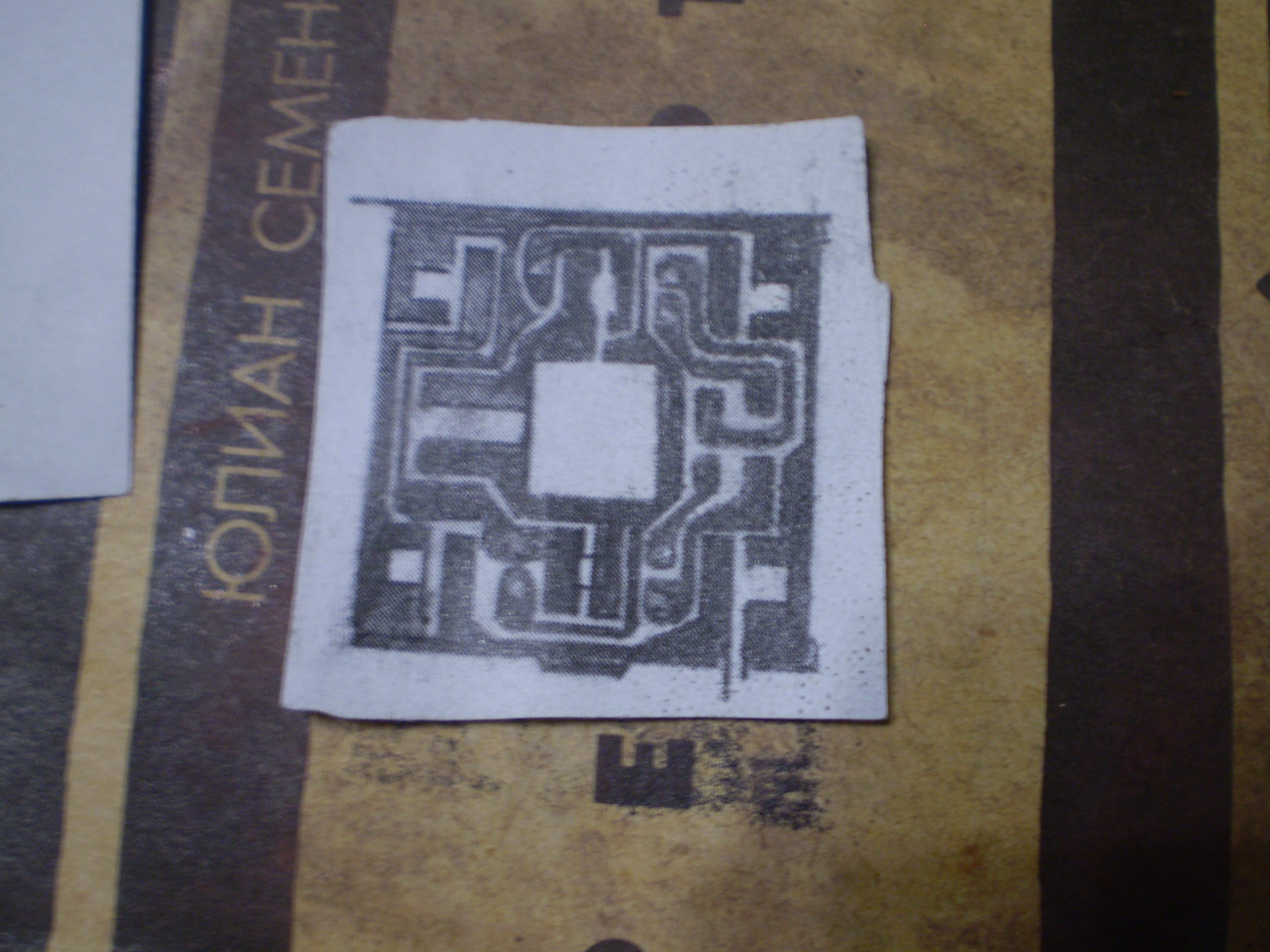

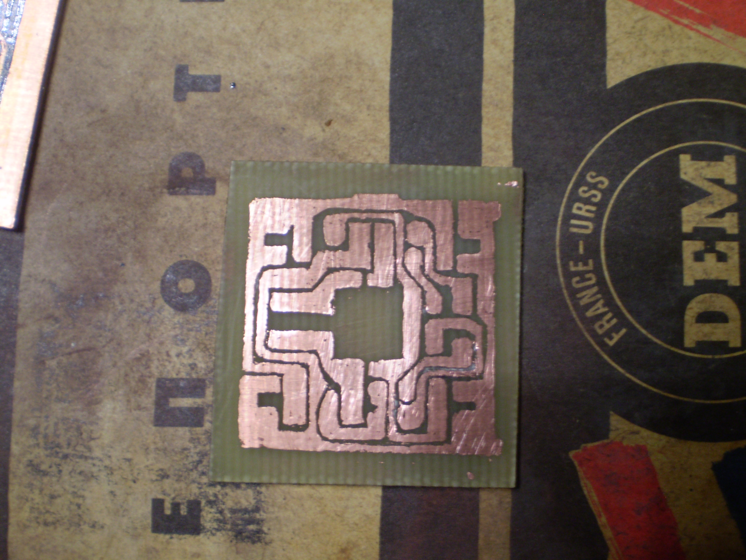

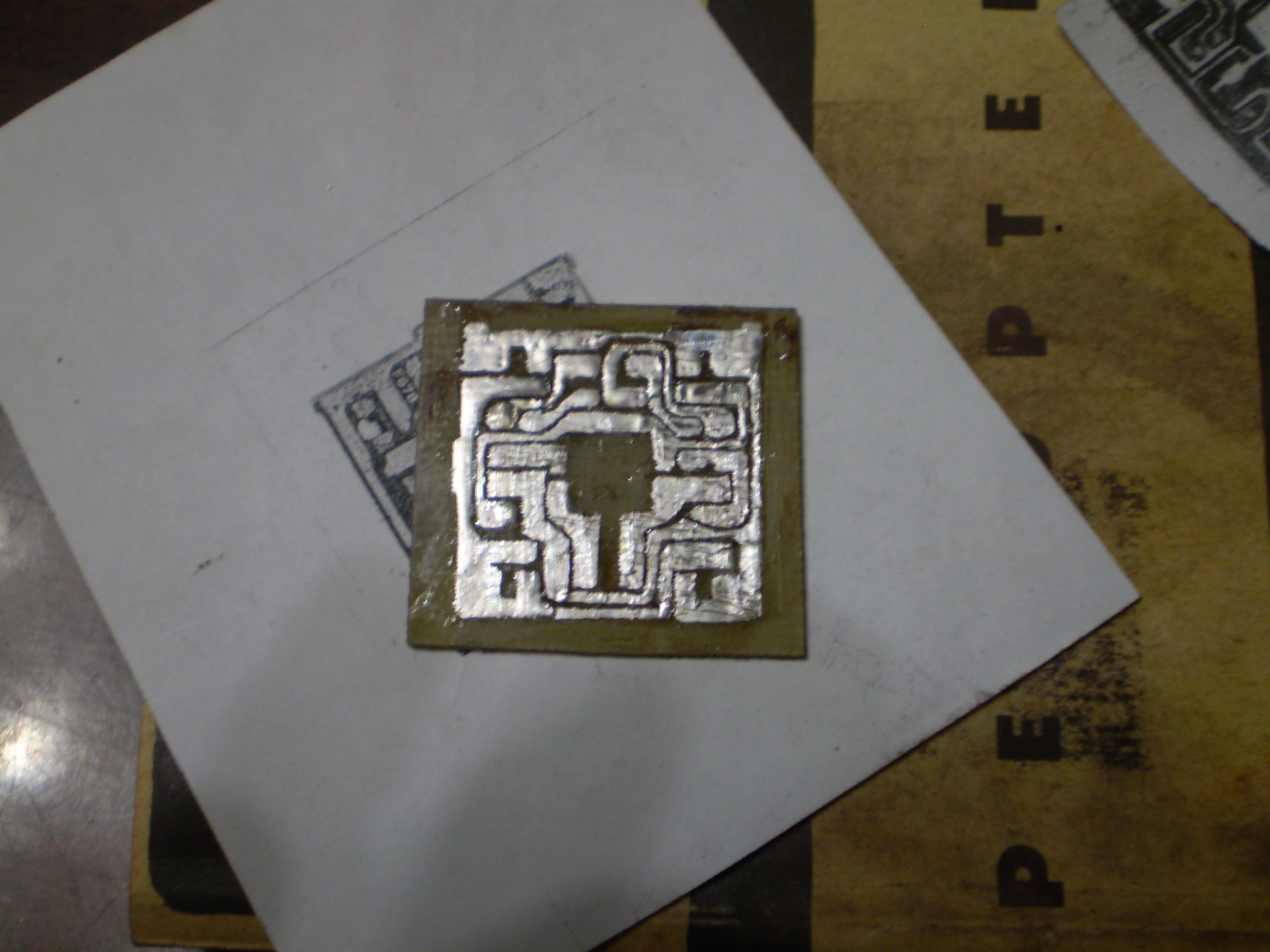

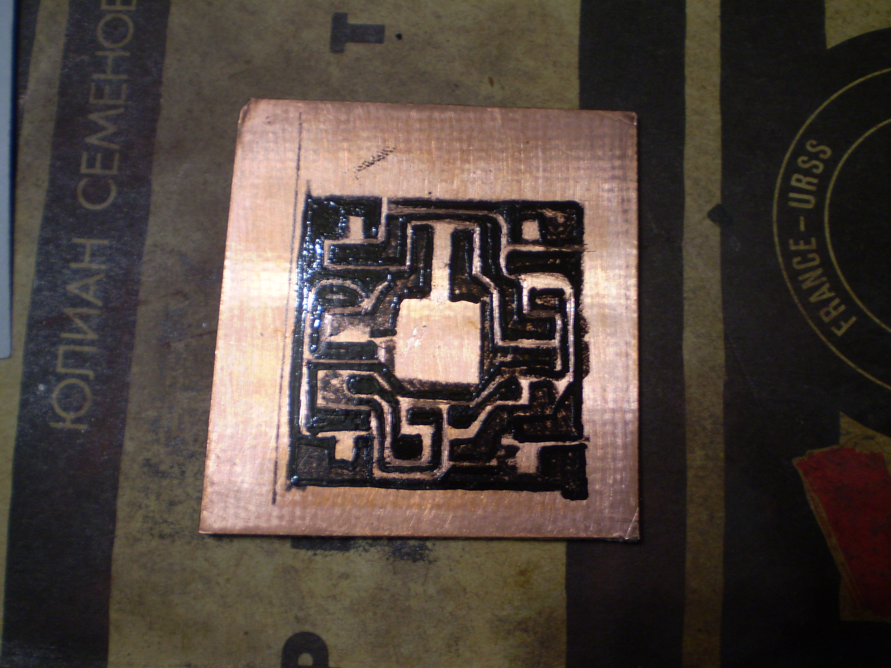

Сообщение автобот 46 » 24 янв 2014, 11:21
ну вот что в итоге что получилось,не заводская конечно, пока не проверял на работоспособность
при помощи лампы и стекла,сделал зеркальное отображение платы
перенес рисунок на заготовку
далее травим в хлорном железе, вот что получилось
лудим дорожки
лудим дорожки
делаем все необходимые отверстия
