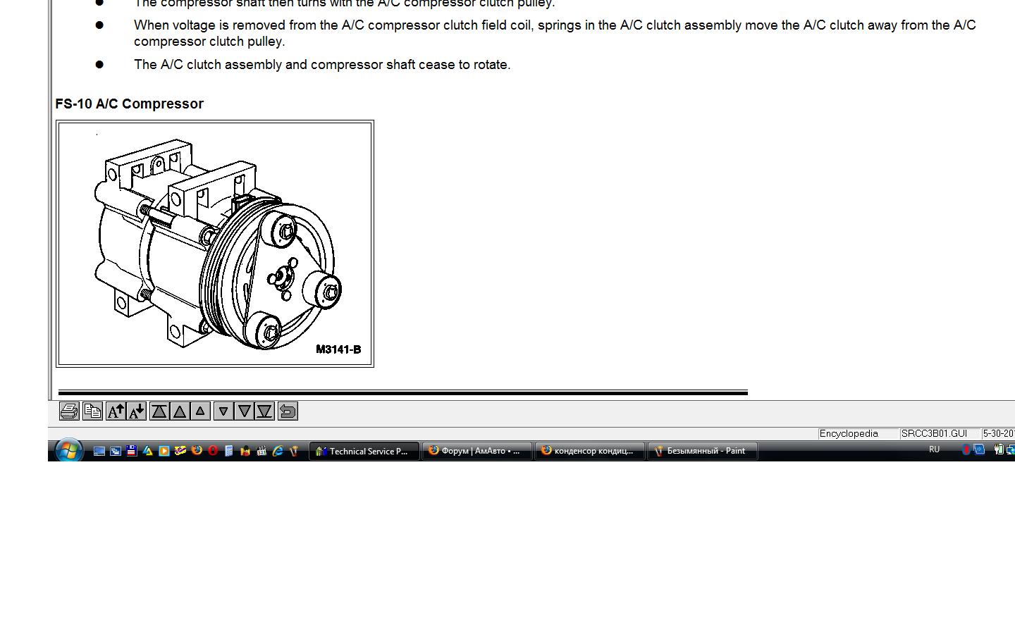

Судя по внешнему виду у меня стоит вот это... хотя странно, год то у меня 93, а в мануале компрессор кондея от 94 года.

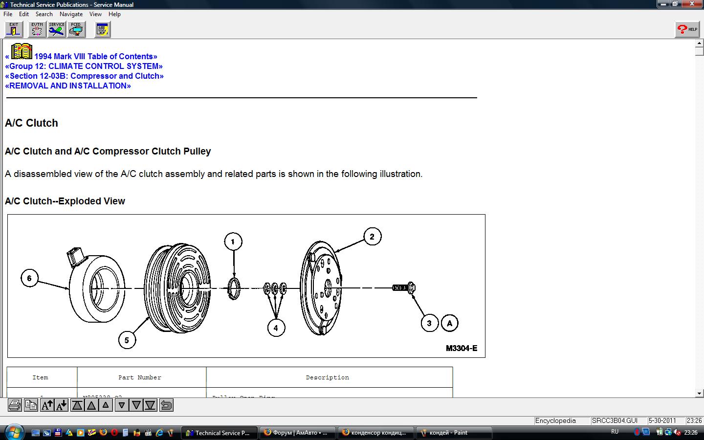

Но вот незадача, клема на компрессор кондея болтается около, а подключить некуда!!! я так понимаю разъем находится максимально близко к шкиву... такое впечатление что разъем на катушке отломан либо саму катушку просто кто то вытащил!!!!! пробовал открутить болт 3А (на картинке) - пока не получается...
какие идеи или подсказки??? (ну кроме купить:))

Сообщение Николай Пименов » 30 май 2011, 23:59
Так что, "рассовокупить" муфту и компрессор никак? А "поуговаривать" болтик ВД всякими и т.п.?
И кстати, чисто для проверки бы ткнуть в ту вилку тестером - там 12 вольтов-то подается? (понятно, что на ходу этого не очень хочется делать в связи с близостью быстродвижещихся частей, но всё же)

Сообщение megabitsmol » 31 май 2011, 00:06
Да, проверял!!! На заведенную на яме подключил тестер. при включении max ac появляется + на клеме, минус соответственно постоянен.
а если я у болтика как нить шляпку собъю (это если совсем грани слижутся), далее сниму шкивы... получится ли шпильковертом подлесть??

Сообщение Николай Пименов » 31 май 2011, 00:17
Всегда получится. Вопрос в конструкции шпильковерта: аналог газового ключа вполне подойдет, а вот типа дрели не пролезет, если только с цангозажимом и угловым патроном. Ещё можно радиатор снять (как более простое в съеме изделие. чем компрессор целиком).
