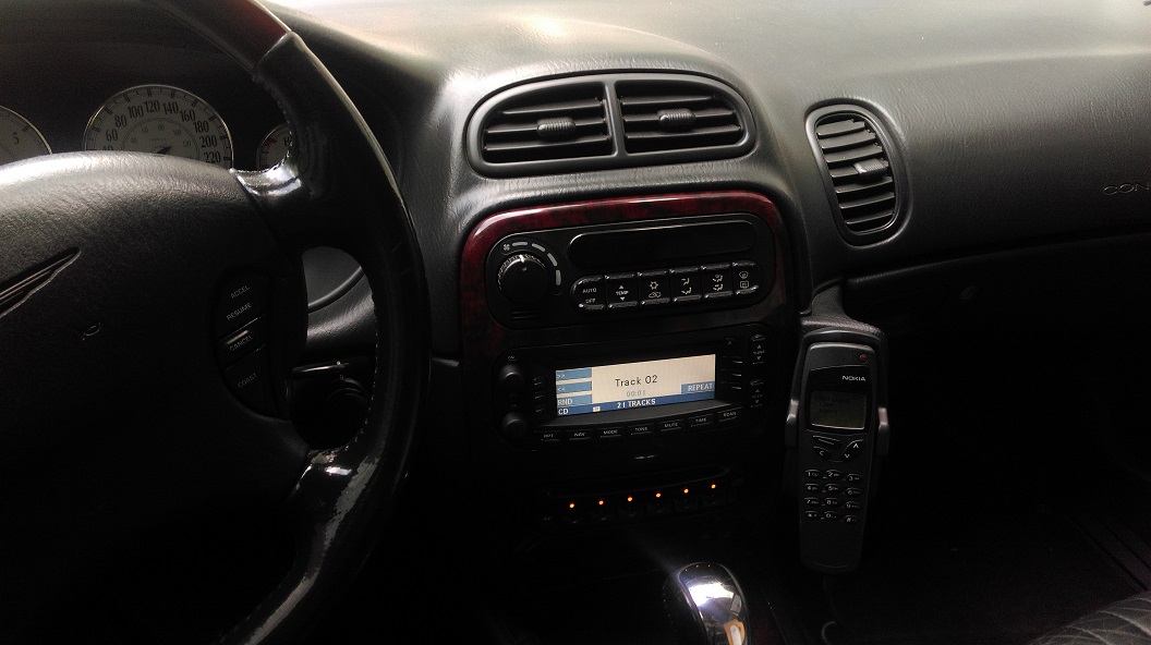

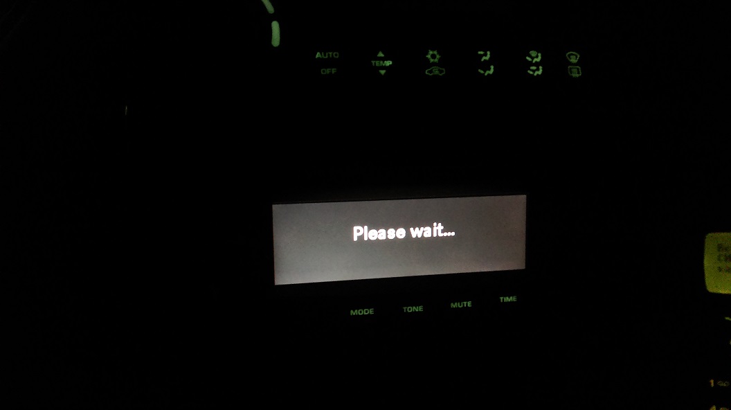

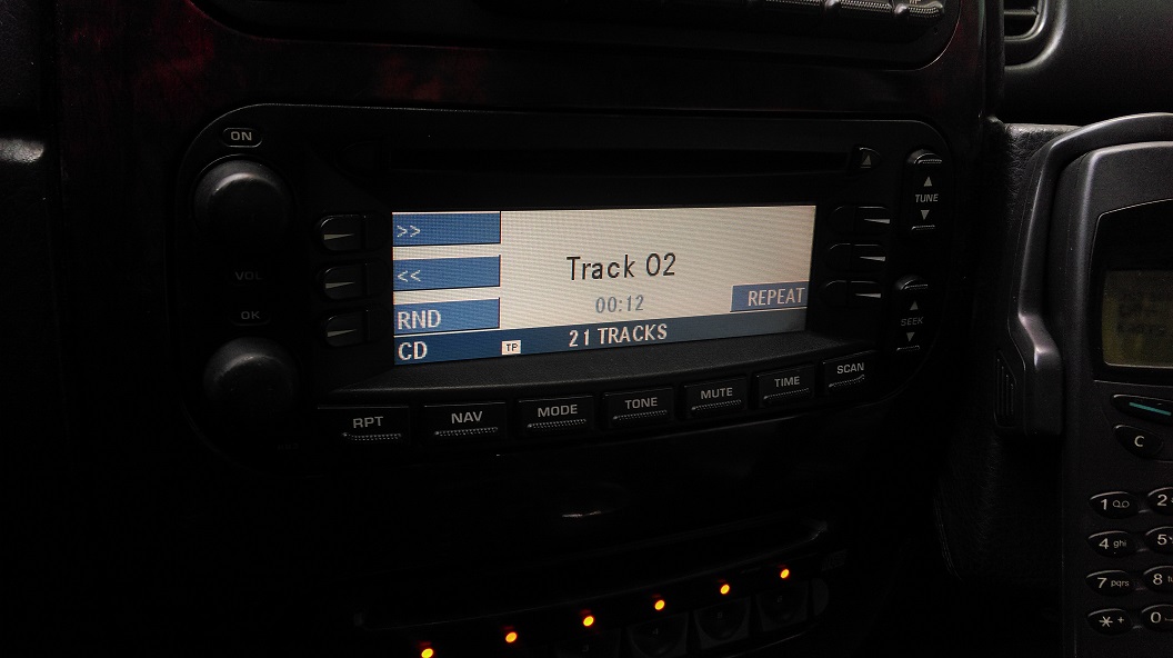

Наконец найдена и выкуплена голова RB3 с европейским диапазоном частот, поет отлично (япония), даже навигация есть, правда европейская)))...
И что вы думаете... ёбаные деловые линии хорошо попиннали коробку пока везли, как итог- 6 лампочек подсветки кнопок из 10 встряхнули, буду перепаивать, но блять не могу найти пятивольтовых лампочек, половину магазинов города объехал, вторую половину обзвонил, шестивольтовые есть, пяти- йух. Чувак у которого голову купил обещает из Вологды лампочки выслать, **здец... Воронеж... милионник...

Было бы из-за чего переживать. Нельзя ставить пятиваттные, заместо трехваттных - быстро почернеют и греться будут сильно. А наоборот - пох, чуть тусклее светить будут,но на глаз не разберешь никогда
Re: 2003 Chrysler Concorde 2,7
Илюх, я про пятивольтовые, а не пятиваттные.игрок писал(а):Было бы из-за чего переживать. Нельзя ставить пятиваттные, заместо трехваттных - быстро почернеют и греться будут сильно. А наоборот - пох, чуть тусклее светить будут,но на глаз не разберешь никогда
Пофиг, будут чуть темнее светить, но не критично. Наоборот нельзя, гореть будут
А с чего ты взял что лампочки 5В не 3Вт?
Короче я не знаю скольки ваттные лампочки должны стоять в подсветке кнопок и скольки ваттные эти пятивольтовые лампочки, я подбирал лампочки по вольтажу и сопротивлению, 5В 6,4Ом.
