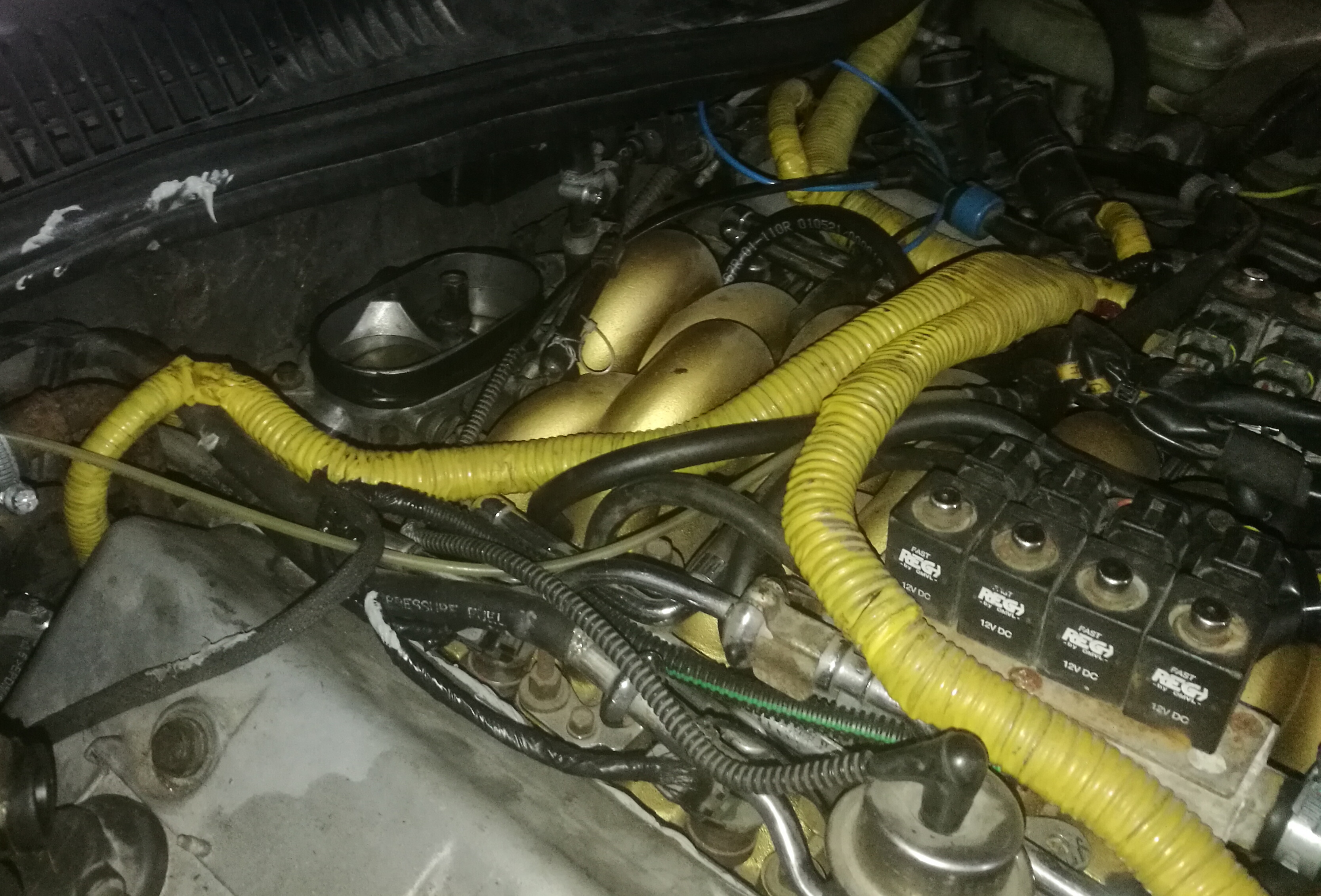

Обе новые, заказывал с америки, так как кто то всунул жигулёвские.... Причину нашёл. Дымовуху во впуск под феном дал, и где патрубок крепится к заслонке там всё и выгнало.... Резинка в хлам развалилась. Сейчас думаю что изобрести

Вот такое временное решение... Изолента наше всё... Садится очень плотно. Будь это синяя изолента то на века, а так увы временно

Сообщение Dima » 17 сен 2019, 19:03
Выглядит сурово.

Очень. Сделал ещё раз дымовуху, то идёт всё в обратку, больше места для подсоса воздуха нету больше. Завтра посмотрим что будет

Сообщение Николай Пименов » 18 сен 2019, 01:22
Там ещё и газ что ли? И так машинка непростая, давайте ещё совсем всё испортим...
Эта прокладка хоть и кажется хитрой, но вполне изготовима из стекольных профилей (они бывают самые разные), пенополиуретана (плотная шумка-сплэн) ну или банально приобренаема на Ебэй.
Жигулевские прекрасно работают - только Евро-2 жигулевские, которые 133 (НЕ 537! эти не подходят).

Сообщение ILJA2 » 18 сен 2019, 06:45
Николай Пименов писал(а): 18 сен 2019, 01:22 Там ещё и газ что ли? И так машинка непростая, давайте ещё совсем всё испортим...
Да, газ стоит. Но благодаря нему смог выявить 2 плохие топливные форсунки. Так что тут чем то он мешает, а чем то и помогает.
У меня стояли 537

Сообщение Dima » 18 сен 2019, 09:15
Марк на газу вижу впервые. 😁
На горящий чек рекомендую не обращать внимание. 😉
