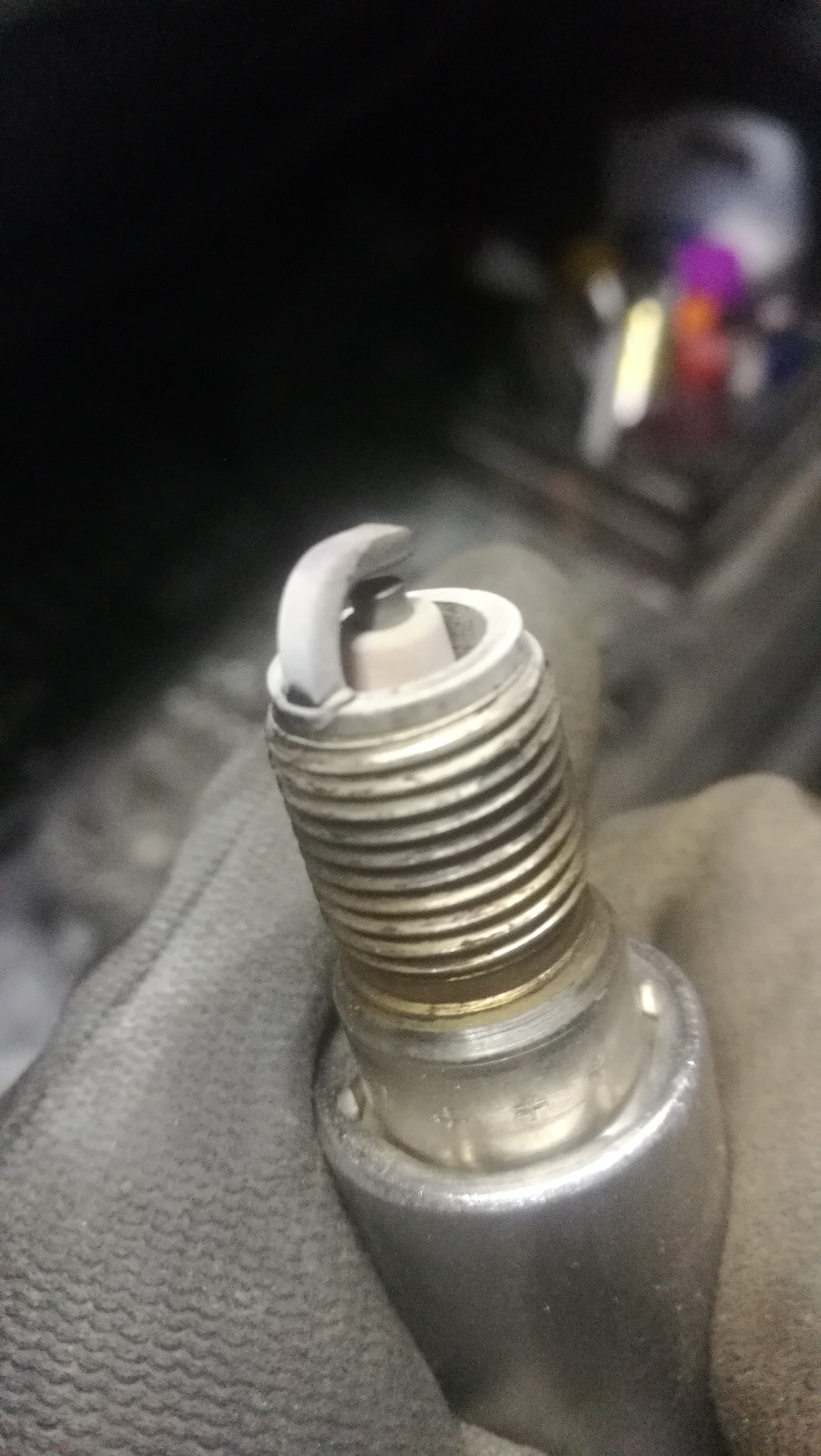

Вылетела ошибка двигателя снова и потухла через секунд 10. Проехал ещё 50 км и за этот пробег не загоралась, выкрутил свечи зажигания а они бело-серого цвета, все причём. Цвет свечей говорит о бедной смеси. Прорабатываю вариант что за сильно выкрутил болт в дроссельной заслонке и из-за этого все ошибки и полезли...

Болт в дросселе не сильно влияет на что-то - МАФ+датчик дросселя выравнивают кривую регулировку.
Бедная - это почти всегда подсос где-то чутка. С учетом вентниляции картера - мест море.
Это не считая версии с газом - что уже стабильно "другая история", то есть "наставили хз что - вот и колдуйте с прошивками ЭТОГО".

А причин может быть очень много. И что бы наладить правильную работу двс, начать нужно с устранения колхоза под капотом. А именно убрать гбо, поставить штатные лямбды ( они не так уж и дорого стоят ), проверить нет ли подсоса воздуха на впуске.
Ну и т.д.
А пока будет колхоз под капотом, чек будет гореть на приборке. Ну это моё мнение.
