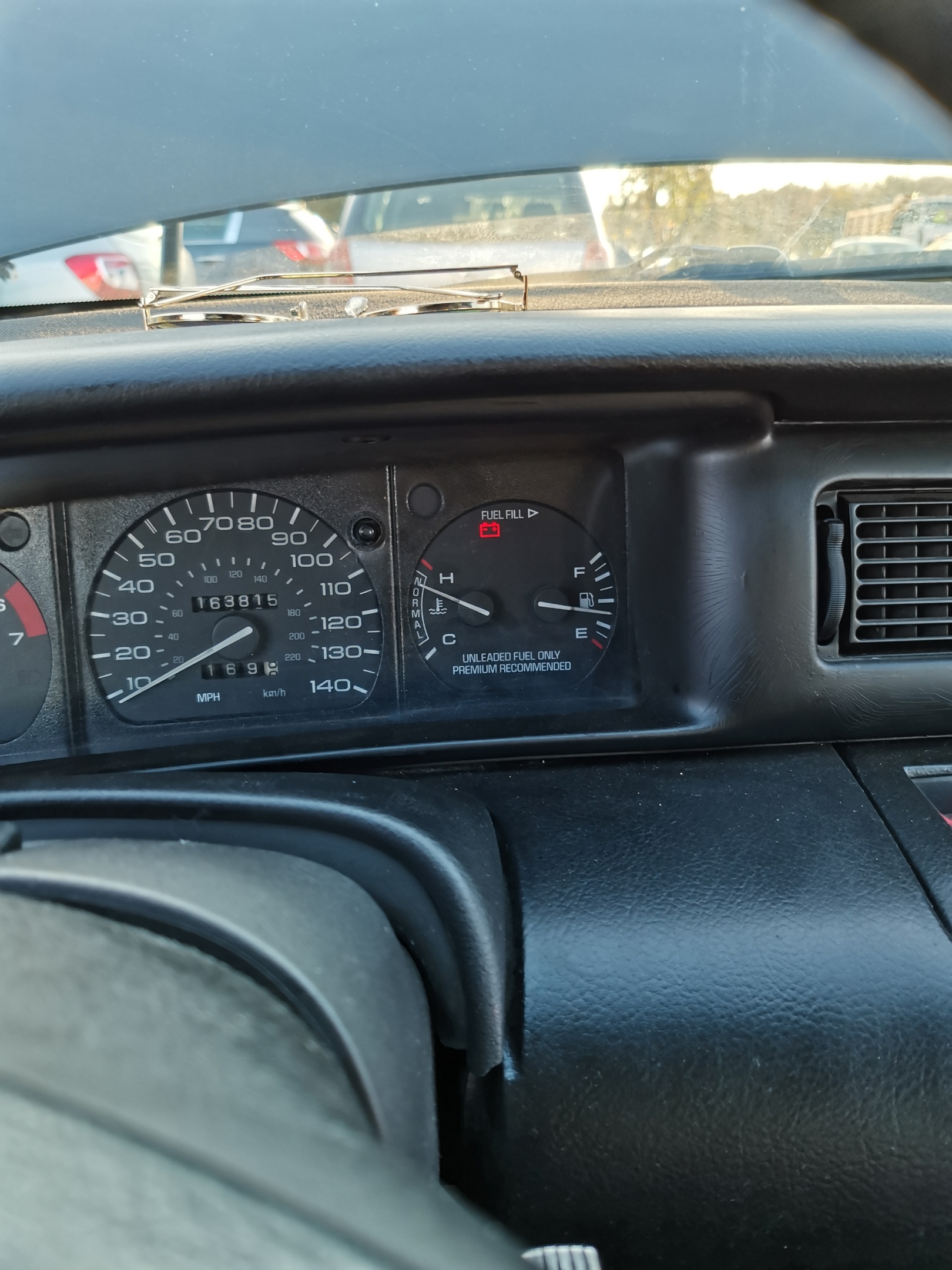

Ребята, промерил сопротивление датчика, получил 2.25 Кило ома. Но почитав в интернете там должно быть раз в 10 ниже на прогретую, а с моей температурой то вообще раз в 15.....
P. S. А какая примерно температура при данном положении стрелочки?
И через 15 минут простоя 3.39 Кило ома
Линкольно марко зависимый :crazy:

При такой температуре чему-то конец в машине: карлсону, помпе, радиатору, термостату, залито с пожизненной воздушной пробкой ну или ещё что глубже. При таком положении, если не врет сам датчик (а он на приборку и на мозги разный) - вентилятор уже готов своей тягой двигать автомобиль.
Датчик на приборку называется sender, имеет 1 контакт и установлен со стороны водителя. Датчик на мозги (и электрокарлсон) называется sensor, имеет 2 контакта и установлен со стороны пассажира. Данные по датчикам есть, не проблема (sender=1, sensor=6).
Страницы из Sensor Specifications.pdf
(131.56 КБ) 151 скачивание
А сдохло скорее всего VCRM (силовой модуль, имеет 3 относительно автономных канала: частичное питание бензонасоса, собственно электрокарлсон и схемы работы кондея)...или в разъеме мозгоклюйство поселилось.

Спасибо большое. Датчики судя таблице всё верно показывают. А где vcrm установлен?

Для проверки - снимите фишку с датчика температуры на пассажирской стороне и включите зажигание - исправная схема плавно разгоняет вентилятор до максимума.

Пробовал снимать то карлосон стоит колом.
Буду в ближайшее время блок этот снимать и отдавать электроника, может починят...
P. S. У меня там с железным радиаторов он идёт, по проводам вышел, висит между радиатором и водительской фарой

Радиатор с другой стороны, не с которой сфотан.
Починка экономически не обоснована.
Бывают глюки в разъеме, по питанию модуля.
А сам карлсон-то живой? Попробовать напрямую с аккума кратенько.
