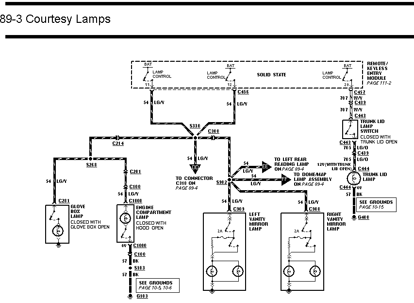

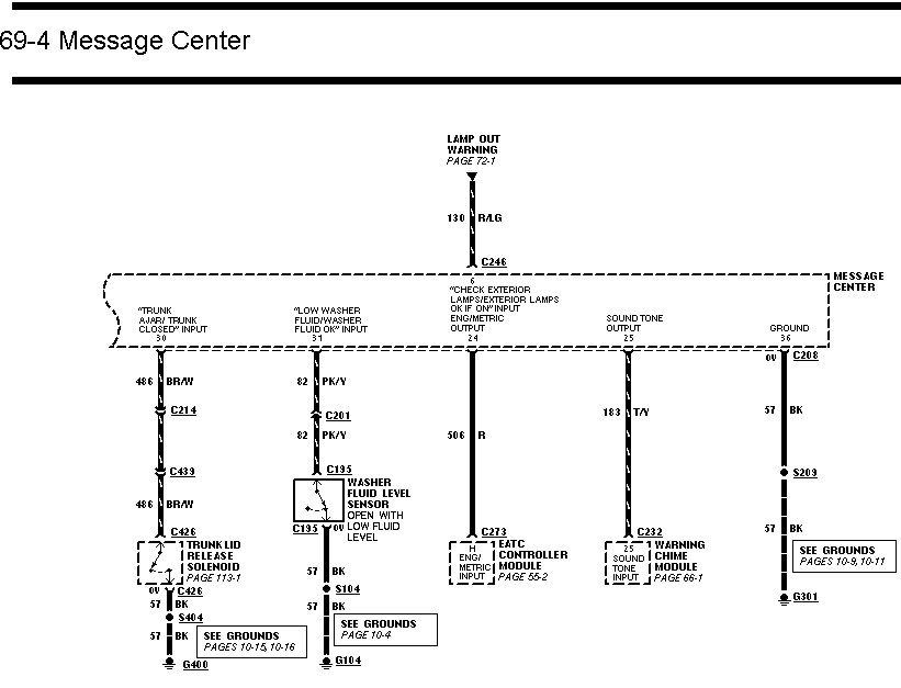

Если возможно, поделись более наглядными схемами, вот что вижу я:

Сообщение soltpain » 01 ноя 2019, 12:07
И вот только с твоих слов, зная, что должен быть ещё один переключатель, продолжаю ковырять схемы в наиболее вероятных местах и наконец нахожу. Николай, прими благодарность, без тебя бы я реально дальше искать не стал и тупил бы еще долго, пока не включил логику.

Сообщение Николай Пименов » 01 ноя 2019, 12:30
У Марка много таких мест, где вроде бы одну функцию для разных подсистем несут по 2 выключателя. Например, концевики закрытия дверей - двойные, для двух разных систем (подвеска и лампочки), плюс отдельный датчик для борткомпа и охранки (в замке двери).
По схеме - рядом с датчиком написано "CLOSED WHEN TRUNK LID OPEN", что дает "замыкается при открытии крышки багажника" и далее по прилегающим цепям видно, что идет на лампу и источник 12 вольт, не забязанный на борткомп. Следовательно, борткомп узнает это как-то по-другому, идем в схему борткомпа и находим там ещё датчик со своим описанием (см. название цепи в блоке борткомпа).

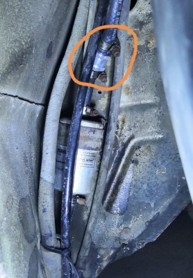

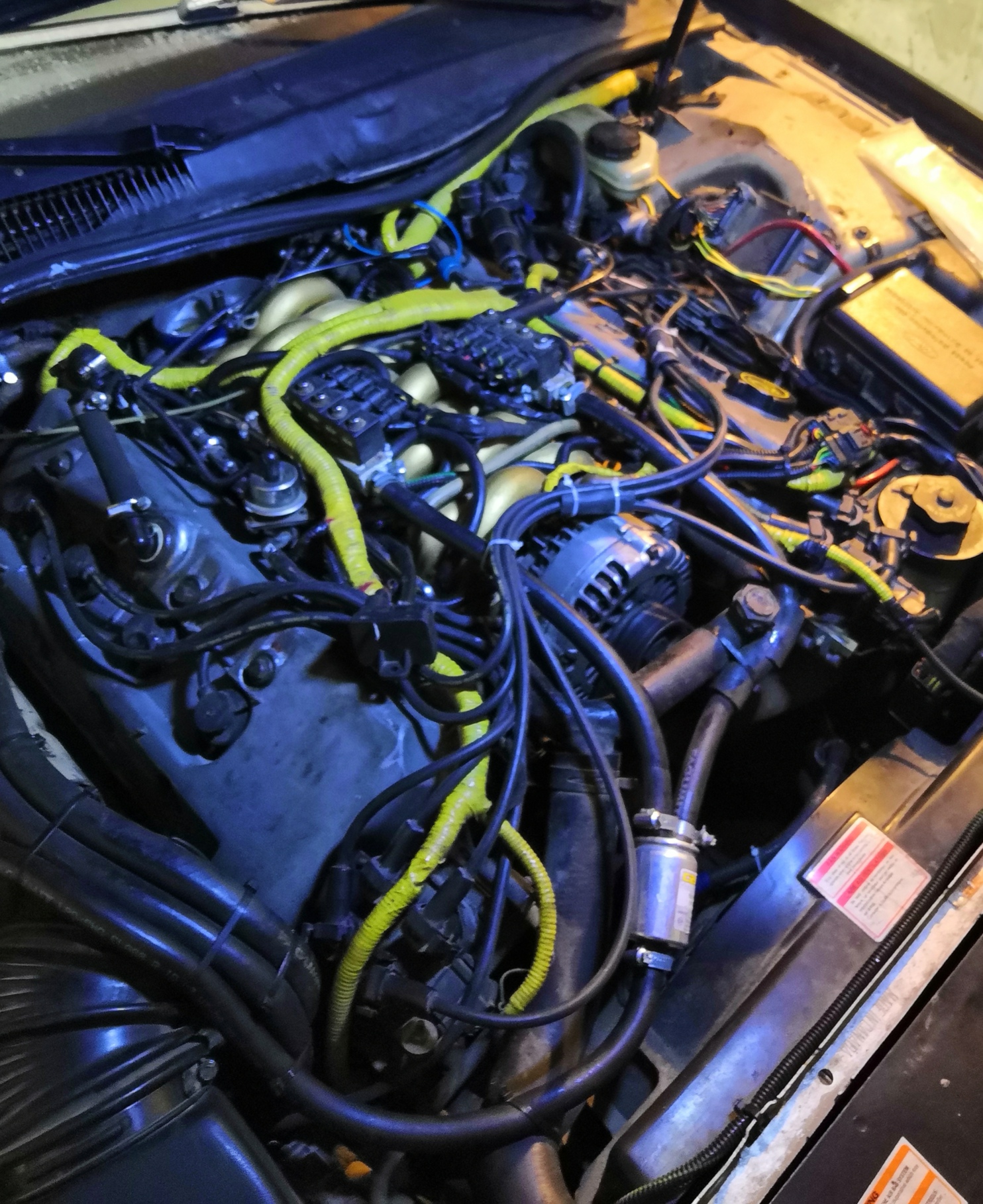

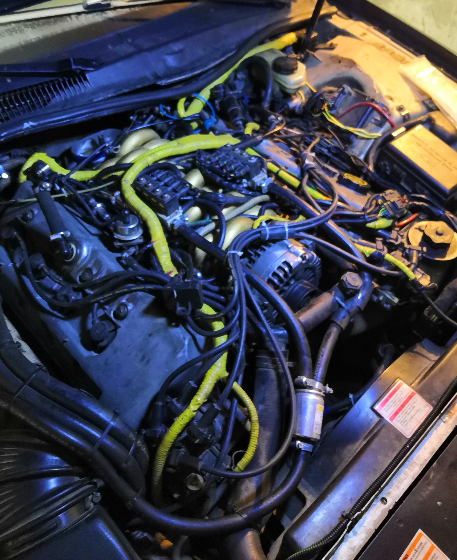

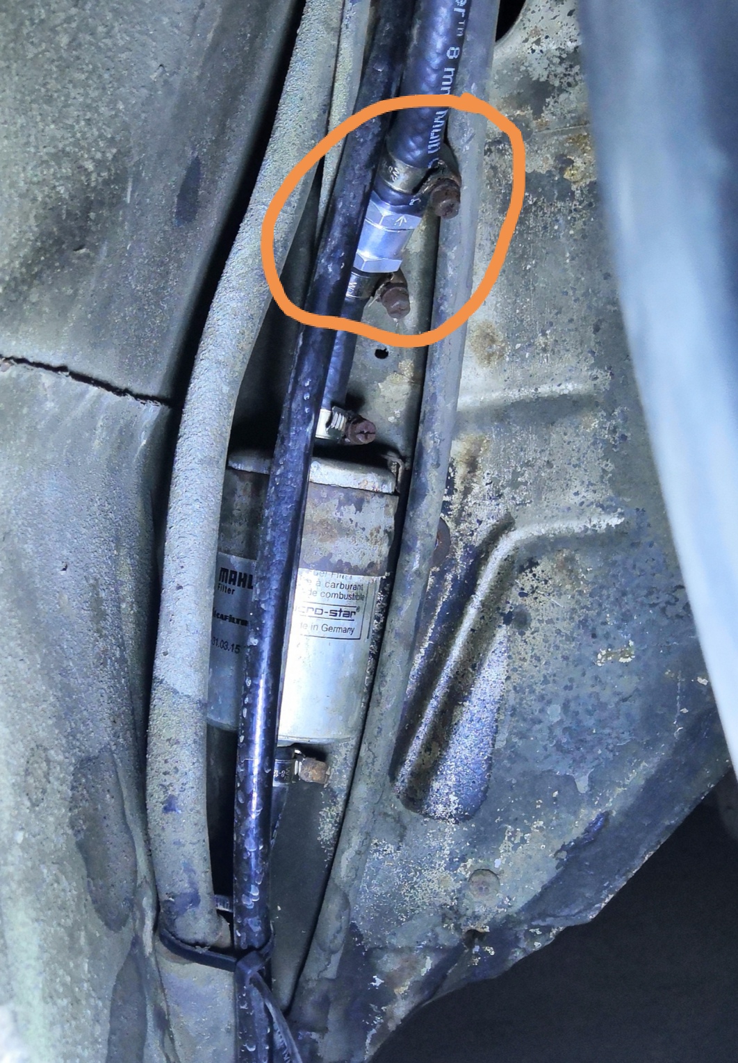

По поводу сопротивления. Сейчас их поставил посмотрю как заводиться и ехать будет. Промерил давление насоса, то получил на холостых 2.3 бара, когда жму газ 2.7 что мало... И плюс умер обратный клапан в насосе, не беда всунул за 2$ в магистраль другой. И по поводу тех ошибок с переливом нашёл проблему. По итогу оказалось что 2 и 3 форсунка писяют и когда включал газ через них попадал бензин. Вот и итог ошибок по правой стороне. А свечи белые были из-за гбо. Форсунки поменял, сейчас ошибок нет. А по поводу плохой заводи надеюсь что клапан обратный и вв провода с низким сопротивление исправят этот момент
Подкапотка с новыми ВВП
Обвёл доп. Обратный клапан
