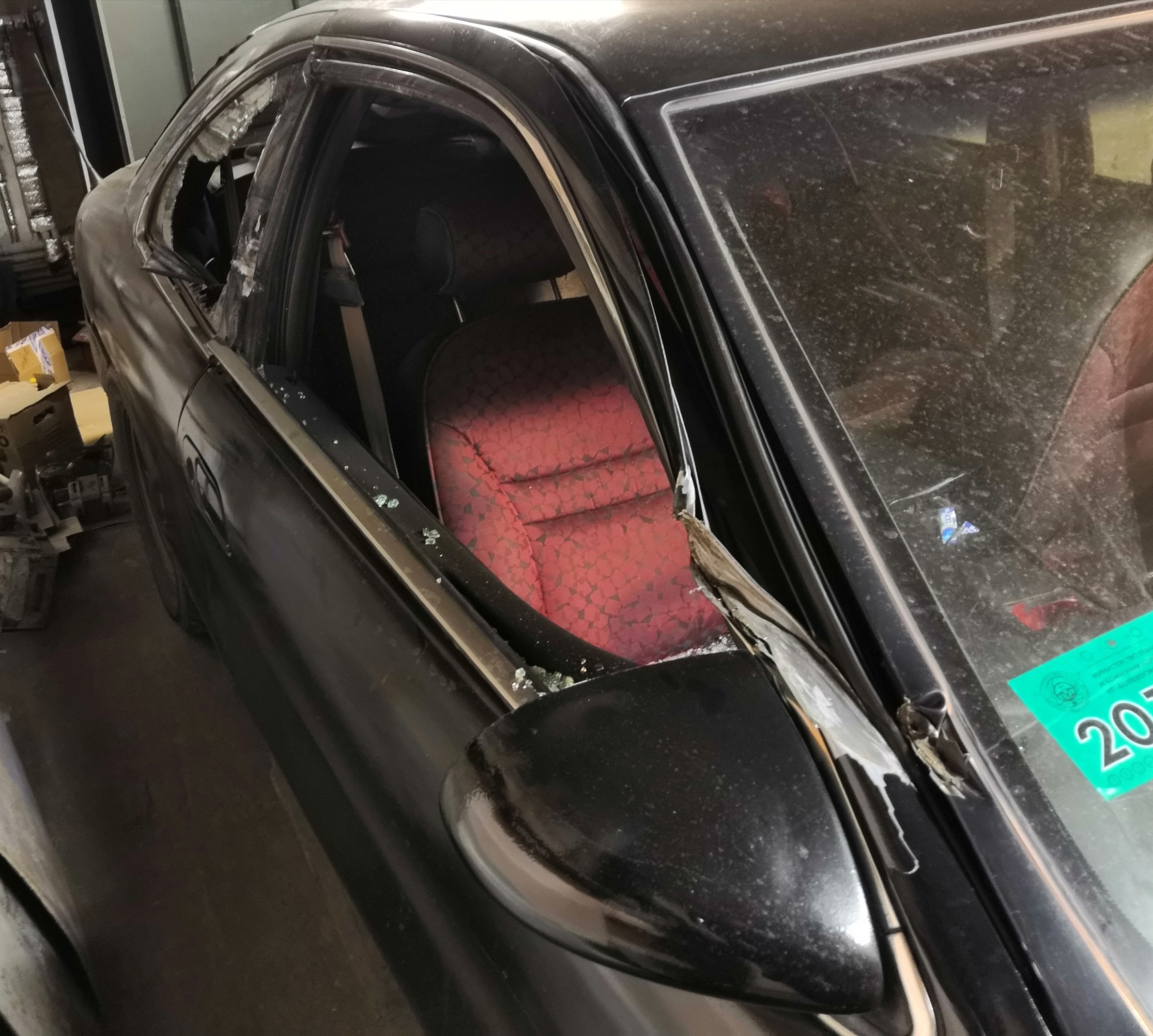

Всем привет ещё раз.
Случилась беда....
Может сможете помочь с покупкой и доставкой в РБ
Пассажирской двери со стеклом.
Заранее благодарен

Ещё рамка стекла переднего...неприятная позиция...

Николай Пименов писал(а): ↑26 ноя 2019, 00:35 Ещё рамка стекла переднего...неприятная позиция...
Есть ТСБ 2001 года, где 5в20 ДОПУСТИМО на Марк-8, но в любом случае именно РЕКОМЕНДОВАНО - 5в30.
Рамку переднего стекла я уже варил, тут не так страшно, а вот поиск двери в сборе результатов не дал пока что

спроси у монте карло, если привезет, я тебе тут приличную дверь найду, даже в цвет, кажется

игрок писал(а): ↑29 ноя 2019, 00:33 спроси у монте карло, если привезет, я тебе тут приличную дверь найду, даже в цвет, кажется
Спасибо, но уже дверь в сборе и заднее стекло нашёл, и заказал.
Но спасибо большое!

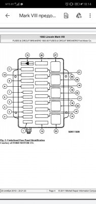

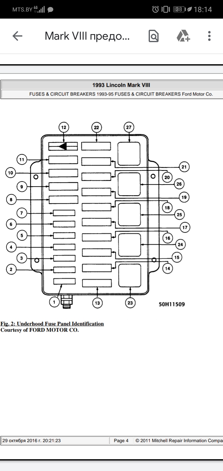

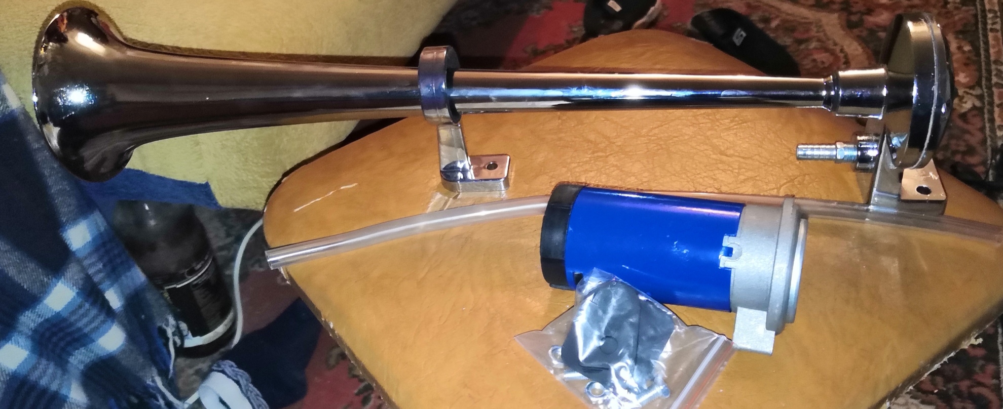

Всем привет. Вот решил загнаться сигналом.
Во первых он перестал работать.
Во вторых стоковые в урну, да будет пневмо гудок.
В третьих, не могу понять какое реле отвечает за сигнал..... У меня схема не полная....
Подскажите пожалуйста какая релюха за что отвечает.
Ну и четвёртое если реле на сигнал целое то наверно нет контакта при нажатии на руле....
