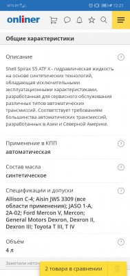

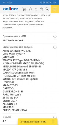

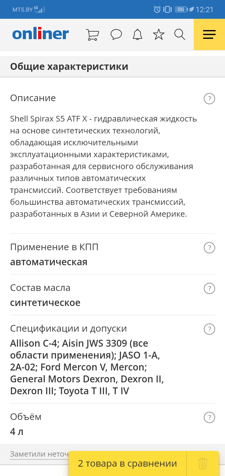

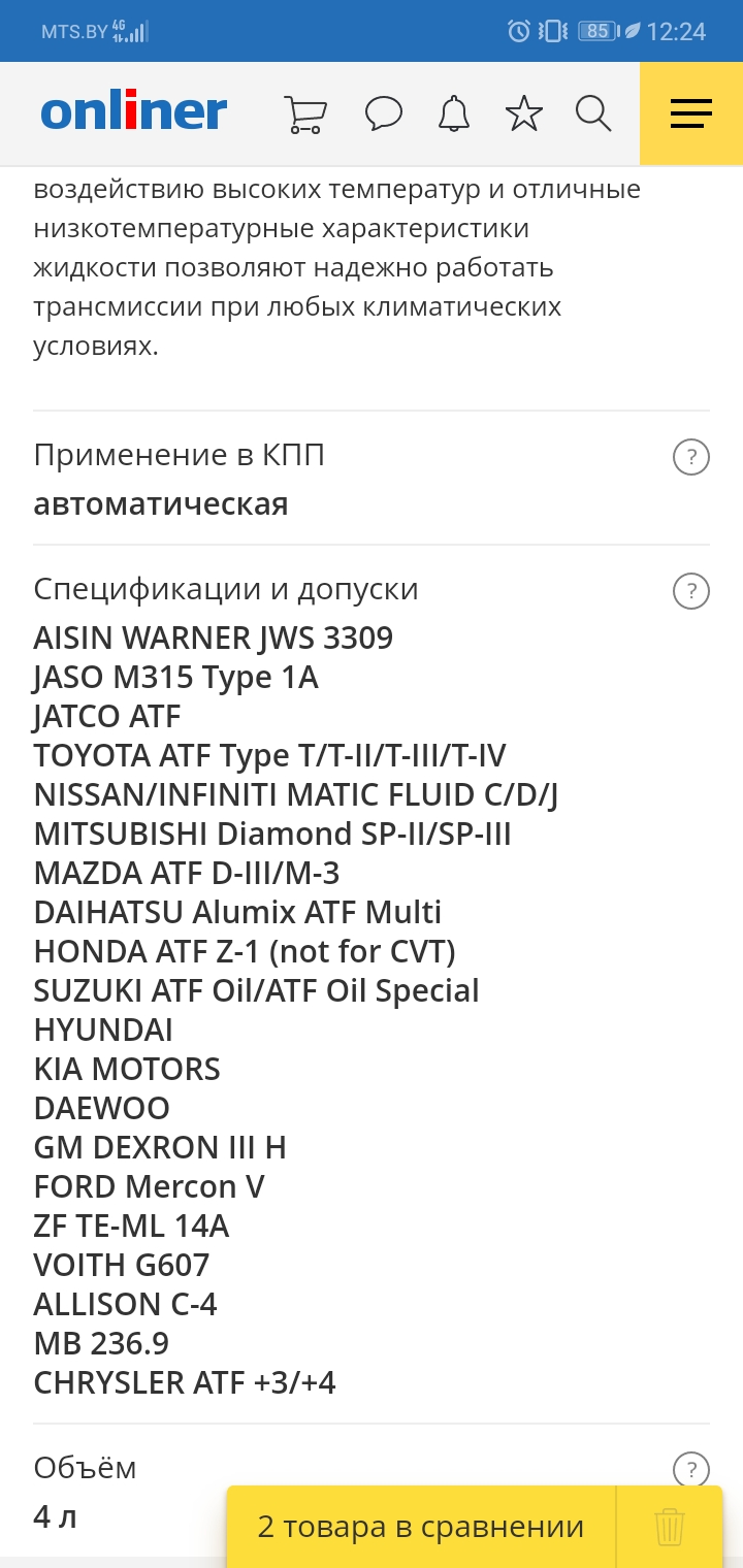

Был в магазине, из аналогов по допуска дали два масла, шелл и маннол. Скриншот допуском прикрепляю.
Шелл стоит 30$ за 4л маннол примерно 17$

Сообщение Николай Пименов » 25 фев 2020, 17:20
Вот если бы было мерконV/дексронVI - было бы любо. А так уж очень слишком универсально всё.
