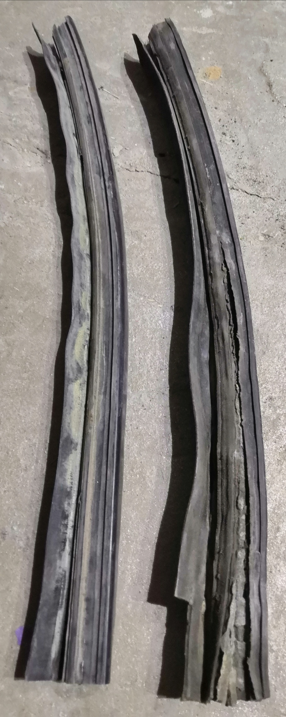

Всем привет. С лобовым вопрос решил, вопрос, я вот покупал новую дверь, когда стекло опускается то всё нормально, а вот когда поднимаю оно идёт немного на перекос и с задней части оно вылетает с направляйки... И идёт на ружу... Не подскажете как оно тут регулируется. А то что то понять не могу...
Линкольно марко зависимый :crazy:
Re: Есть вопрос!Давай давай!
Сообщение Николай Пименов » 18 мар 2020, 09:02
Скорее всего трапеция мозг делает, или железка что к стеклу приклеена. Без внутренней обивки двери туда заглянуть несложно и будет видно что не так.

Снял стекло, начал щупать трапиции и направляйки, по итогу :
1 поменял весь механизм местами. Люфт пропал и стекло ровно идёт. (в этой двери все мёртвое и люфты огромные)
2. Резинку с задней части отрезал вертикальную, она расыпалась, и сейчас используя стурую дверь востановливаю этот кусок (ввариваю и вклеиваю)

Сообщение игрок » 19 мар 2020, 18:20
ты бы фотки прикладывал, хоть
ILJA2
Сообщения: 141
Зарегистрирован: 11 сен 2016, 14:53
Откуда: Гродно
Сообщение ILJA2 » 19 мар 2020, 19:17
игрок писал(а): ↑19 мар 2020, 18:20 ты бы фотки прикладывал, хоть
Типо так?
Но это на стадии подгон то что я сделал, остальные фото у жены
Слева новый кусок справа старый
