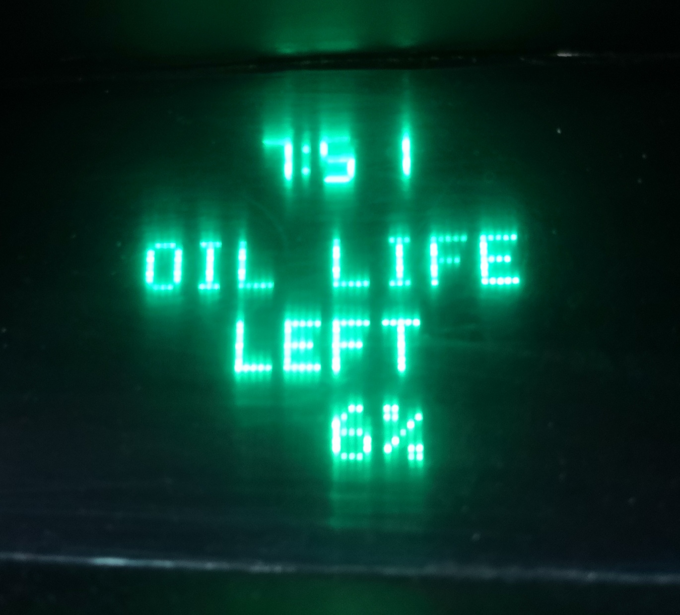

Всем привет. В разделе system check на бортовике есть графа с процентами масла как я понял. Эта графа отображает сколько типо можно ездить ещё на этом масле?

а сам-то как думаешь?
Re: Есть вопрос!Давай давай!
Сообщение Николай Пименов » 08 апр 2020, 04:07
Это сферический конь в вакууме. Но в качестве ориентира что "пора" или "околопора" - пойдет.

Сообщение ILJA2 » 08 апр 2020, 06:51
Николай Пименов писал(а): ↑08 апр 2020, 04:07 Это сферический конь в вакууме. Но в качестве ориентира что "пора" или "околопора" - пойдет.
Понял, спасибо.

А это случаем не счетчик моточасов?! У меня марк по большей части в гараже простаивает, раз в неделю минут 30 на холостых попрогревается и дальше спать. Так счетчик после того как я его обнулил после замены масла осенью уже 87% показывает.

Сообщение Николай Пименов » 08 апр 2020, 13:16
Мозги в данном блоке недостаточно умные для подсчета условных моточасов и не обладают всеми необходимыми данными. Поэтому если это и имеет какие-то отношение к моточасам - то весьма приблизительное. Говорю же - ориентировочно - пойдет, но не более.

Сообщение soltpain » 10 апр 2020, 22:21
Вполне похоже на счетчик мч. А может и комбинированый. Типа пробег 5-7 или моточасы в районе 200. В среднем в год очень малого количества поездок, просит маслице сменить, приходится обнулять.

Сообщение Николай Пименов » 12 апр 2020, 05:06
При том что родное масло-полусинт требует замены раз в 6 месяцев (иначе просто разлагается...физикохимию не налюбишь) - сферический конь в вакууме.

Сообщение soltpain » 15 апр 2020, 01:17
Теорию про привязку ко времени по какому-то внутреннему таймеру вполне реально проверить. Сделаю фото процентов завтра и потом через три недели. Вот в чем суть коронавируса!

Сообщение Николай Пименов » 15 апр 2020, 12:08
От какого источника энергии тикает таймер? В блоке борткомпа батарейки нет (и она за 25+ лет давно разряжена). Так что нет, на счетчик моточасов не тянет.
