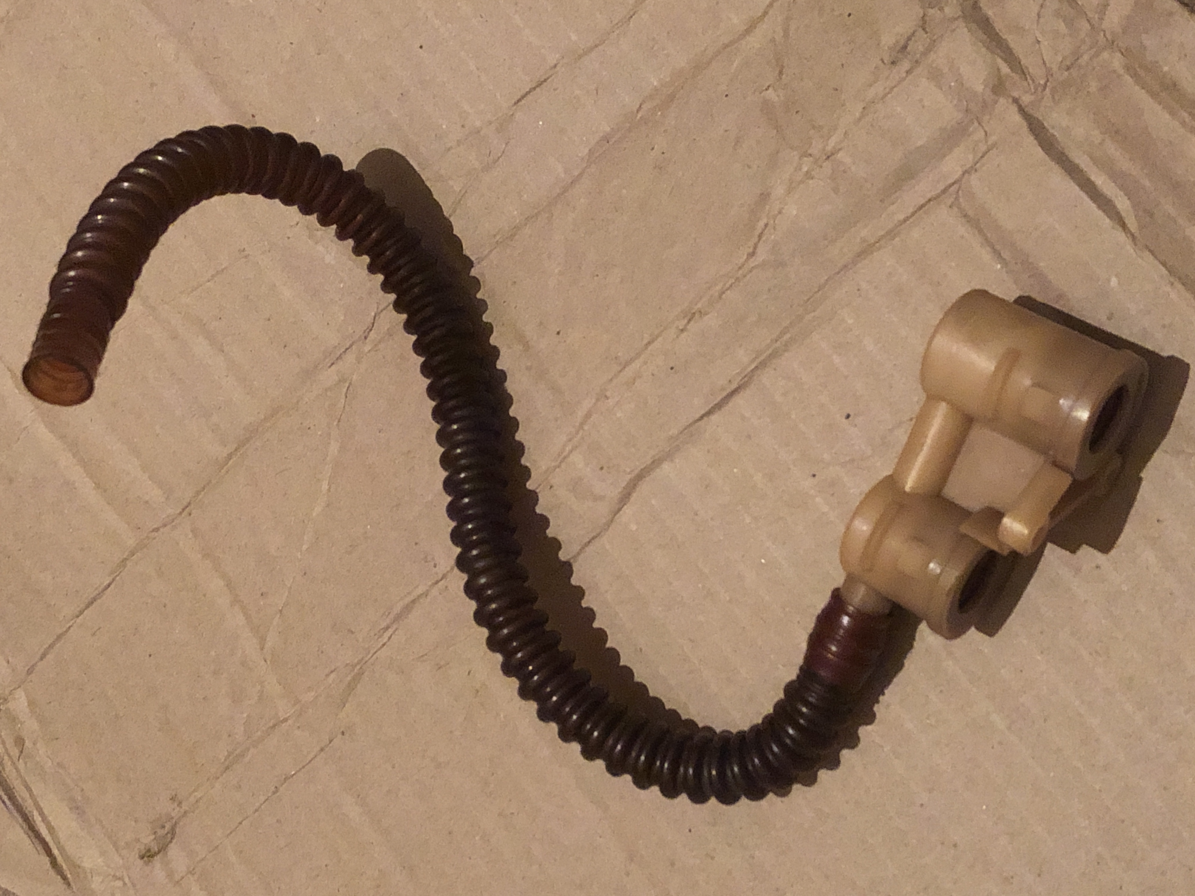

Собрался поменять топливный насос, Марк рестайловый, разобрал почистил, решил контрольно продуть топливопроводы подачи и обратки и немного озадачился ...
Не продувается шланг подачи, который идёт прямо с насоса
Так какой-то клапан установлен? Причём ни в какую сторону не продувается
На обратке клапан установлен, обратный, в правильную сторону продувается легко
