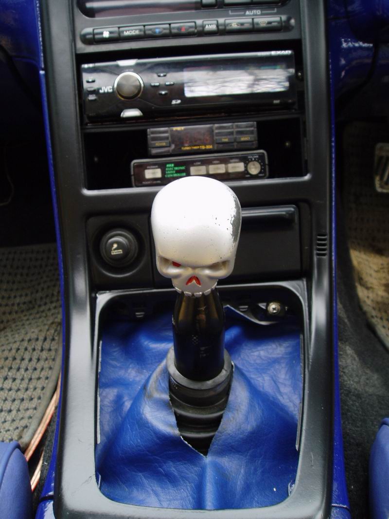

Сообщение Maxopka » 29 авг 2014, 12:05
Вариант ручки. Только хардкор :!:
