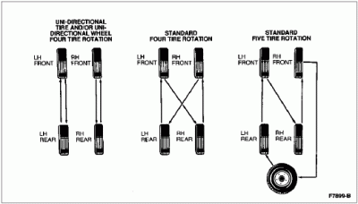

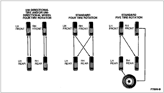

Собираюсь ротануть покрышки на зиму. Кто мне скажет какую схему лучше выбрать первую или вторую? :roll:
Re: Штатные колёсные диски Mark VIII
Сообщение Николай Пименов » 04 ноя 2012, 00:08
Абсолютно любую.
Сообщение GoaD » 04 ноя 2012, 00:14
Третья никак пятой покрышки у меня нет, так что лучше думаю вторую, поскольку не знаю как там с развалом поэтому справа налево махнуть будет полезно.
Сообщение Николай Пименов » 04 ноя 2012, 00:19
Смотри внимательно направление вращения или "наружная-внутренняя поверхности". Т.е. проверяй шиномонтажников.

GoaD писал(а):Собираюсь ротануть покрышки на зиму. Кто мне скажет какую схему лучше выбрать первую или вторую? :roll:
Разницы особой нет,т.к.сложно сказать под каким углом всё работало.Просто поменять зад на перед.
Мои диски позволяют перекидываться в пределах одной стороны,что и собираюсь сделать.
