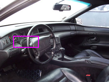

Сочинение
Как я провел лето
Текущее лето я провел с пользой: починил мигающий аирбег, откапиталил коробку, магическим образом починил кондей, отдриставрировал фары и ксенон (при разборке треснули - теперь ищу корпуса фонарей на ксенон), восстановил память зеркал, поломал задний фонарь - выпала блямба замка багажника, задолбал всех разборщиков на ебее вопросами про крышку над рулевой колонкой.
короче эта хрень превратилась в какой-то святой грааль, все знают и советуют взять и купить "где-нибудь на разборках", "где-нибудь на разборках" в америке все отвечают что такой дитоли нет. Особенно порадовали московские разборщики, у которых лежат два марка на задворках ответом в стиле "дел дохрена отвали". У меня таких деталей две, обе со сломаными лапками, причем пластик какой-то неремонтирующийся, отдавал посмотреть два раза, не смогли подобрать пластик.
всем добра и процветания
Mark VIII 1993
Сообщения: 23342
Re: Есть вопрос!Давай давай!
Сообщение игрок » 13 ноя 2020, 14:01
что значит - "неремонтирующийся" - покажи, в чем проблема?
Сообщение Николай Пименов » 13 ноя 2020, 17:11
Там пересушенный годами АБС пластик по рецепту 90х. Мерзейшая штука.
На разборе этой детали не будет - она идет с панелью в сборе, и снимать (и сломать при этом) никто особо не жаждет.
Сообщения: 23342
Сообщение игрок » 13 ноя 2020, 18:08
ща есть составы, которыми можно любую проушину восстановить. если руки не из жопы
Сообщение Николай Пименов » 14 ноя 2020, 11:35
Там говорю полимер дурной, у которого понятие "адгезия" если и работает - то в следующую секунду лопнет чуть дальше "в деталь". Крошится уже, от возраста. По уму - переплавить целиком, и на некоторое время хватит. Или снимать аккуратно штатах, где климат не высушил деталь, но это непростая задача (уговорить кого).
Сообщения: 23342
Сообщение игрок » 14 ноя 2020, 11:51
хотелось бы глянуть таки на повреждение. на любой дурной полимер есть ответ. у меня на автобусе еще хуже пластик, реально в руках рассыпается, это не мешает восстановлению. изготовление видимых недостающих частей пока не даётся (бежевый светлый цвет трудно подобрать), но вот сквозные дырки от затянутых винтов (когда на нем остаётся просто колечко из пластика, а на детали- большая дырка) я вполне пофиксил и 4 месяца эксплуатации буса- ни одного отрыва.
