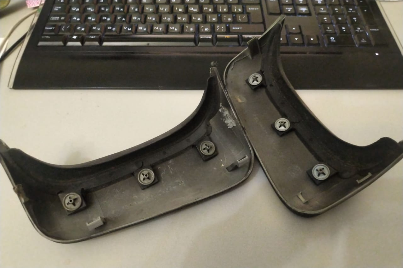

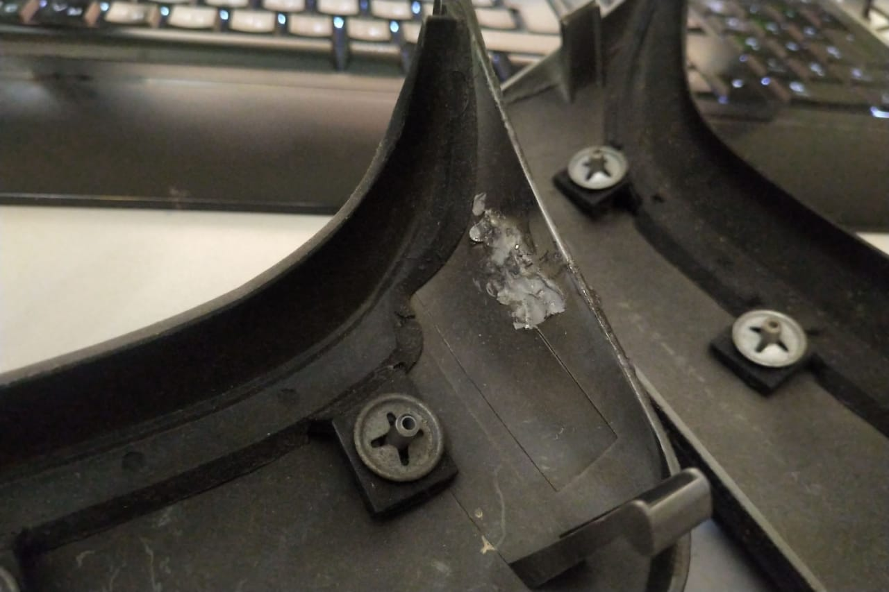

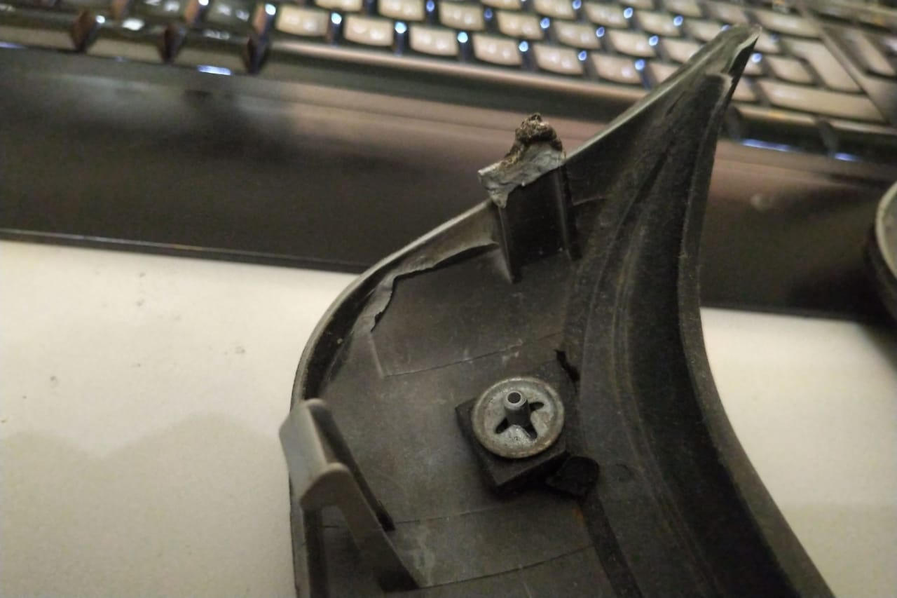

Вот у меня два таких элемента, в приданное положили, я думал что там делов-то, пластик починить, а вот фиг там. Тип пластика именно на этой детали не обозначен. Перерыл кучу салонного пластика - везде тип стоит, а именно на этой — нет.
На одной из деталей видны следы попыток ремонта.

я еще не встречал пластика, к которому эта херня не приклеилась
смотри до конца, там показано как с нуля делают деталь
недёшево, конечно выходит, но хули делать. я бы приклеил с любой другой машины эти ушки

АБС там, как и остальной салон. Правда не современный, а по рецептуре 90х, плюс 25 лет "выдержки". А АБС даже современный клеится сильно так себе...

Николай Пименов писал(а): ↑16 ноя 2020, 10:50 АБС там, как и остальной салон. Правда не современный, а по рецептуре 90х, плюс 25 лет "выдержки". А АБС даже современный клеится сильно так себе...
у меня автобус 97-го года. та же херь. все клеит

Там в точках где клеить надо - нездоровые потом нагрузки при монтаже. И сыпется снова. Как раз пробовал - так в основном клеится, а в конкретных местах как на фото - не держит и рвет с мясом.

не знаю, я дырки под винты им восстанавливал, пока держится

видос посмотрел, спасибо, материалов на неплохую сумму выйдет, стоит попробовать
