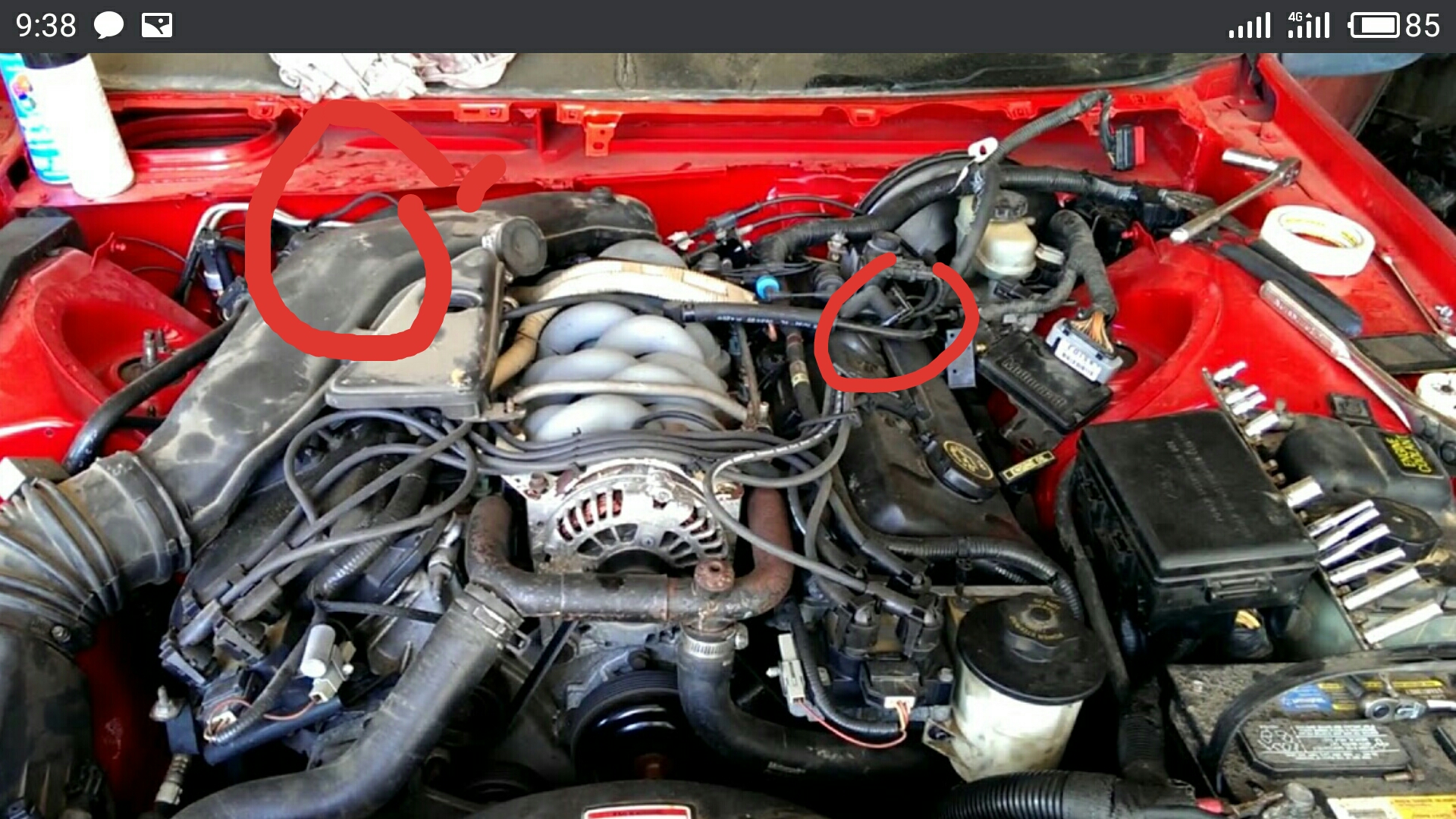

на фото 2 трубки,с права выход с двигателя,слева такая же,обвел просто место куда она потом идет,ясно в воздухан.так вот вопрос на выходе должны быть выбросы,или ваккум?я склоняюсь к датчику заслонки,мастер говорит что под крышкой клапанов должен быть клапан,такой же как идет справа где я обвел...есть там такое?

тут на картинке справа, где скотч, не хватает бутылки водки, финской на ягодах - без нее трудно понять что где :)

Справа клапан ПЦВ, который суть просто обратный клапан - из-под крышки во впуск пропускает, из впуска под крышку - нет. Слева - просто трубка соединяет впуск после МАФ с пассажирской головой. Никаких выбросов или ещё чего - из впуска поток газов идет сквозь мотор мимо дроссельной заслонки во впуск. ЗА счет разрежения во впуске - направление тока газов понятно куда. Подсос сам по себе при исравном всем там маловероятен, но вот вообще в системе может быть где-то.
Вообще - читаем ошибки всегда. И тогда можно было бы поймать, с чего всё началось.

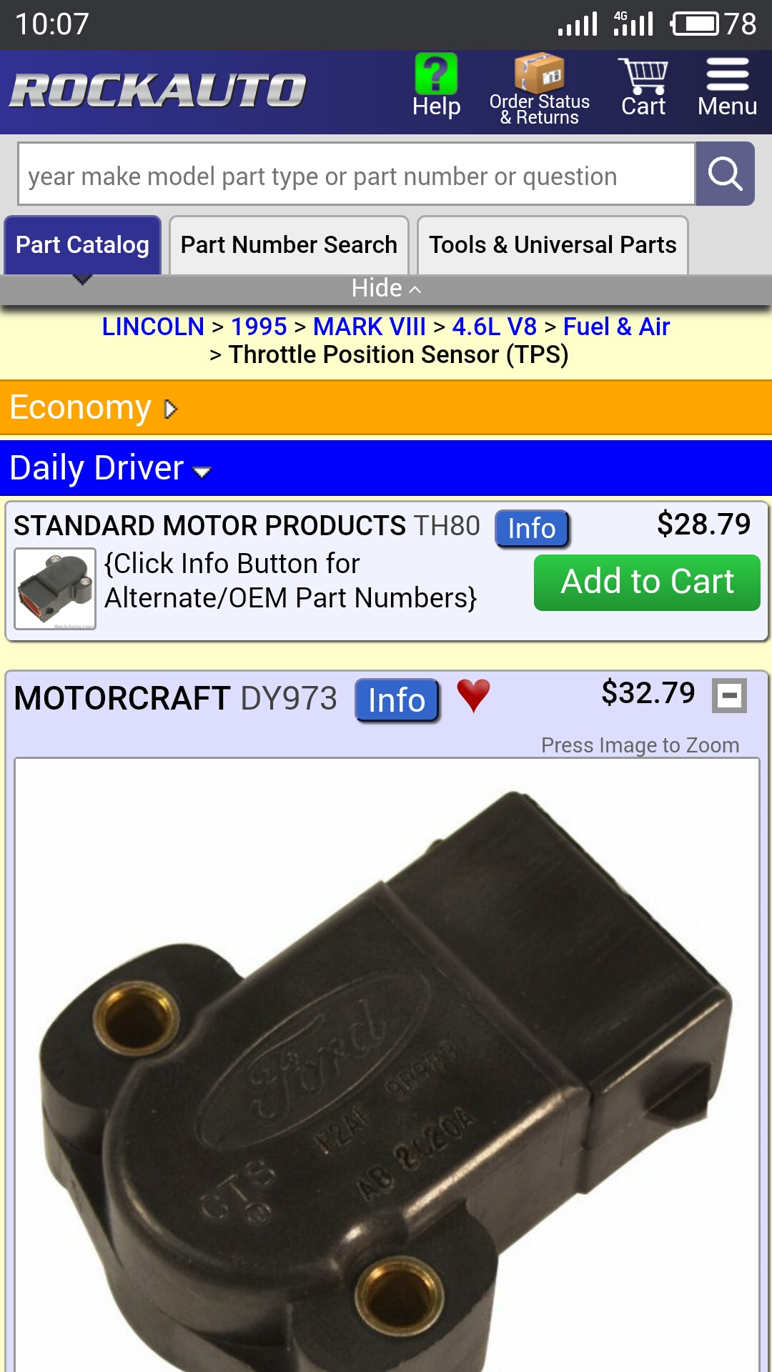

121 активная
121 и 123 в памяти
121 - датчик положения дросселя/показания датчика дросселя не соответствуют МАФ
123 - приблизительно то же, только с дополнительными нюансами.
Датчику дросселя, говорит, того, капец.

о спасибо,значит всетаки он собака,а что брать,моторкрафт?

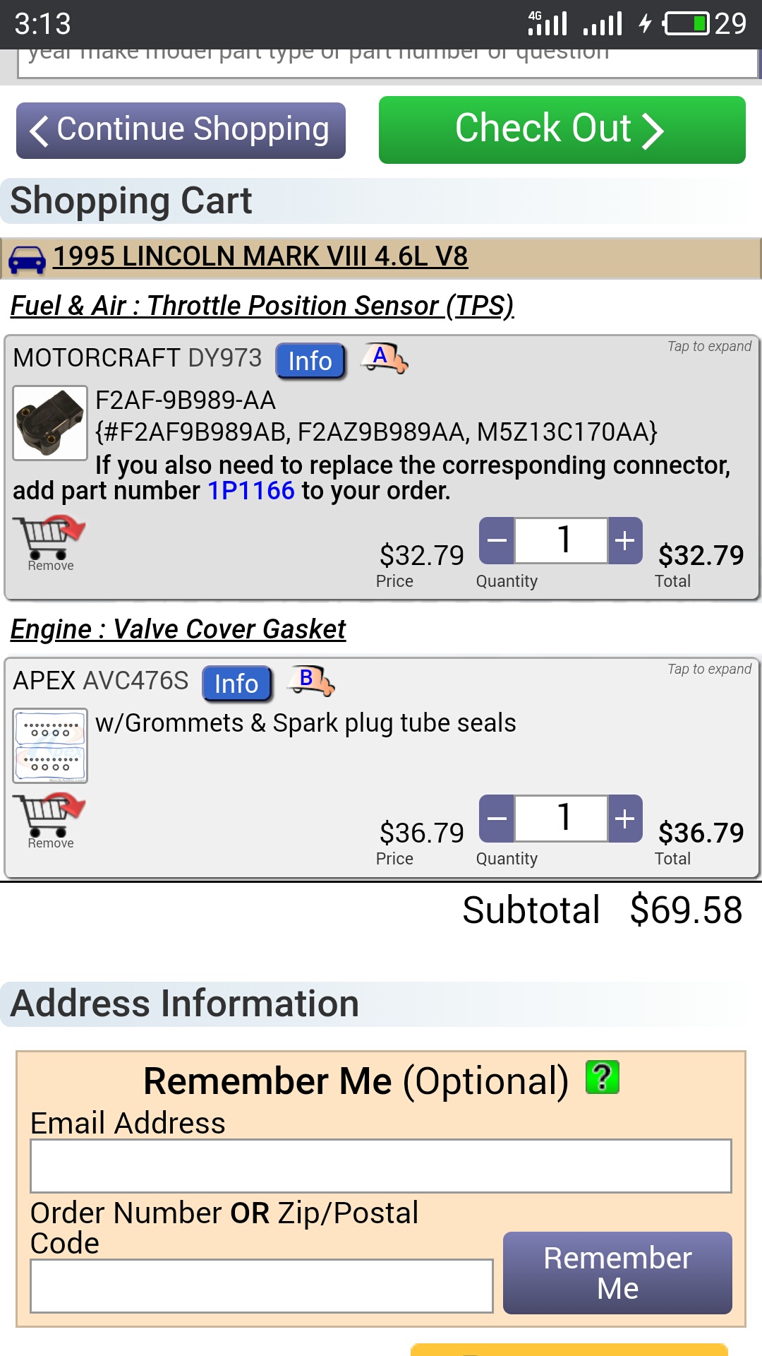

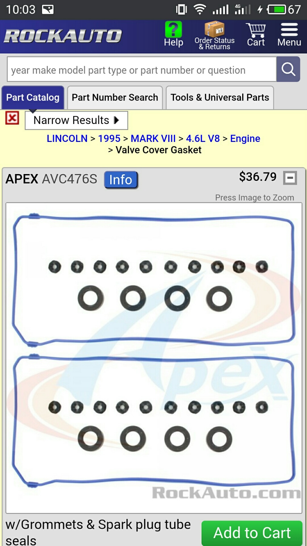

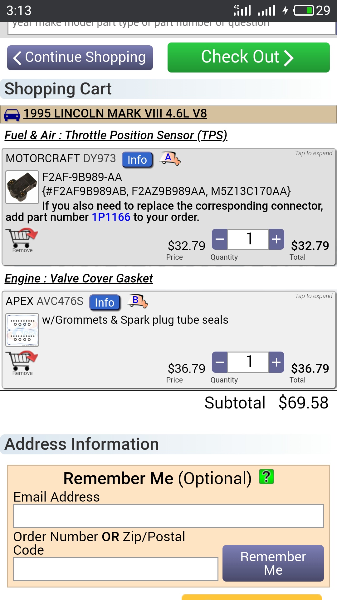

хочу прокладку крышки клапанов заказать,и датчик дроселя...оно?

хочу прокладку крышек клапанов поменять и датчик дроселя,оно?

А нельзя вот эти прокладки?
https://www.rockauto.com/en/moreinfo.ph ... 43&jsn=596
Экономия это хорошо, но до определенного предела.

Николай Пименов писал(а): 08 фев 2021, 04:40 А нельзя вот эти прокладки?
Эти точно хорошие.
