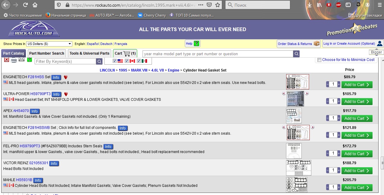

Дима это слова мастера,я знать не знаю что заказывать нужно...народ,кто поможет с составлением списка запчастей с номерами деталей?буду сам заказывать...

Так я и говорю, бери верхний набор прокладок, ну и если возможно закажи болты крепления гбц. Все, больше ничего не нужно.

Fel-pro хорошие прокладки. Все что выше по списку не бери. Мале тоже пойдёт.

Фел-про HS9790PT3 на 95 год
Болты головки - фел-про ES71328 (это на 1 башку - на весь мотор 2 шт!)
