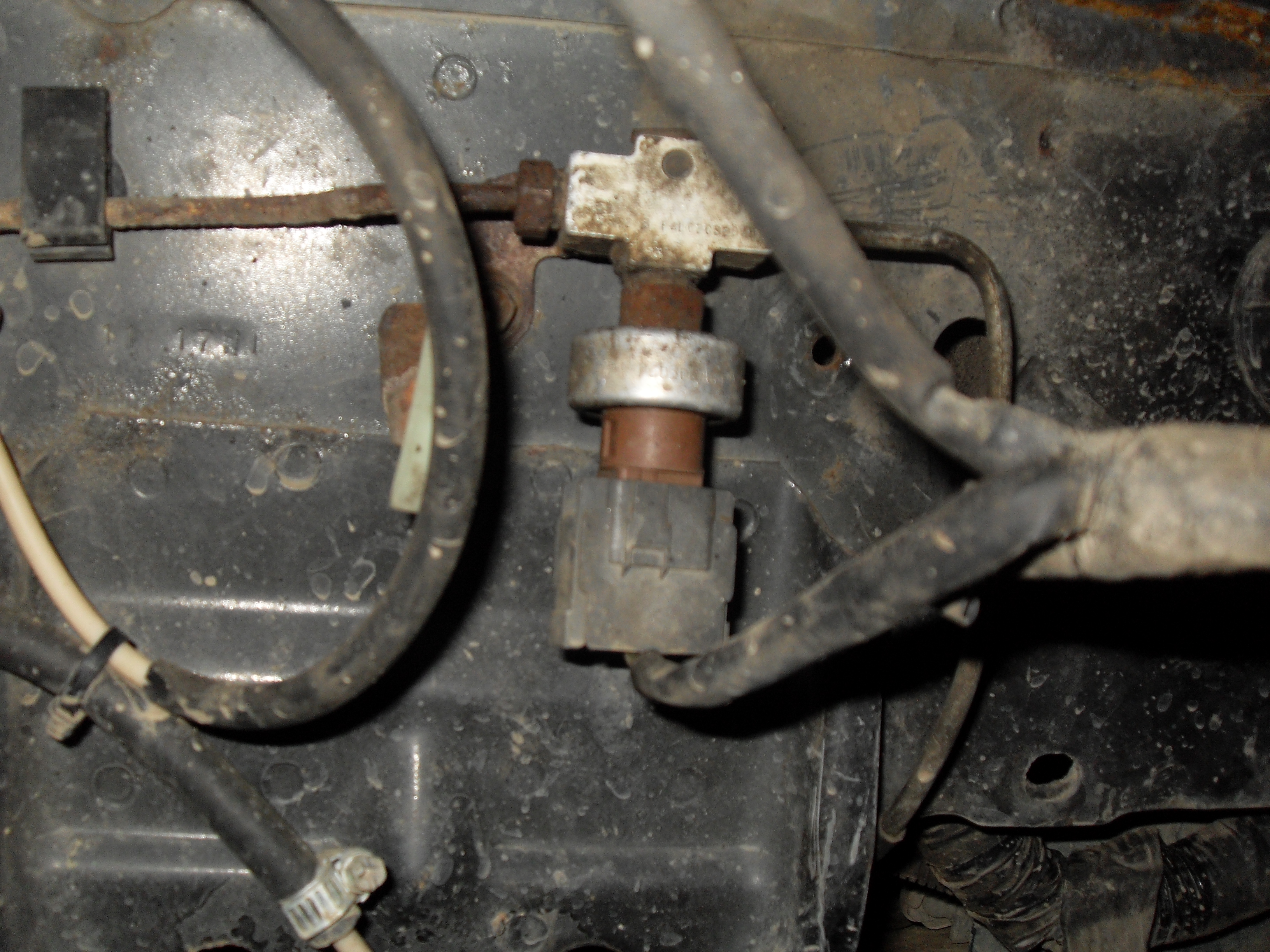

Сообщение Casper_93 » 07 янв 2014, 02:40
А подскажите что это за датчик на тормозной трубке с правой пассажирской стороны? На 93 году нету идёт напрямую до суппорта, а у меня на 94 он есть. Ни где не могу найти информации о нём даже в мануале и правильного его названия. Дайте хоть его номер.
Re: Есть вопрос!Давай давай!
Сообщение Николай Пименов » 07 янв 2014, 03:06
По идее, это датчик для системы регулировки жесткости аммортов. Но обычно датчик слева, а не справа.
Casper_93
Сообщения: 342
Зарегистрирован: 19 мар 2013, 21:25
Откуда: Армавир
Сообщение Casper_93 » 07 янв 2014, 03:23
Так на 93 амморты тоже идут с регулировкой жосткости но датчика нет!
Сообщение Николай Пименов » 07 янв 2014, 04:12
Датчик-то есть, если кто-нибудь не снял уже.
Кроме того, не было ли это опцией в 93.

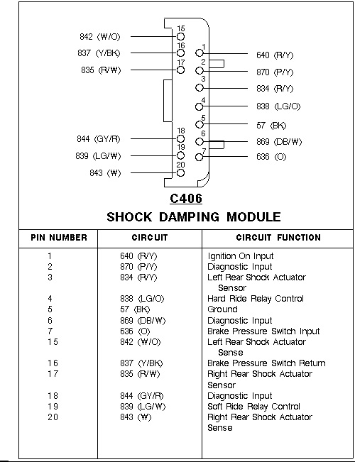

Попробуй разглядеть цвета проводов для проверки, и на полке в багажнике ещё посмотрим цвета на блоке управления жесткостью аммортов на контактах 7 и 16. Совпадут - точно он
Забей на систему эту, даже сам форд забил с 95 года как на откровенно бестолковую.
Casper_93
Сообщения: 342
Откуда: Армавир
Сообщение Casper_93 » 07 янв 2014, 16:53
А такой ещё вопрос, где можно достать заводскую тормозную трубку идущую от разветвителя справа (не знаю как правильно назвать) до этого датчика? Новые есть в природе?
Сообщение Николай Пименов » 07 янв 2014, 17:20
Есть. Но - "там", соответственно есть вопросы по транспортировке.
И в тех трубочках что будут, места под датчики не будет ни справа, ни слева.
Casper_93
Сообщения: 342
Откуда: Армавир
Сообщение Casper_93 » 07 янв 2014, 17:24
А подскажите номер и где взять? А если я отключу этот датчик, ошибки не какой не вылезет?
Сообщение Николай Пименов » 07 янв 2014, 17:31
Если это действительно тот самый датчик - нет, не вылезет. Но амморты при резком торможении зажиматься понятно не будут.
А с трубками такая история: вот тут http://inlinetube.com по данным чуваков с LVC есть шаблоны, и если к ним пристать сильно по почте - сделают из нержа (хз что там с пересылкой за пределы штатов), но с приколом в виде гаек из обычной стали. А Игрок и прочие тебе скажут, что это всё мракобесие, и в любом приличном сервисе тебе погнут по месту отличную медную трубку.
