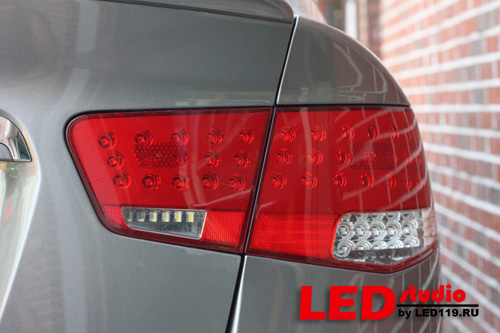

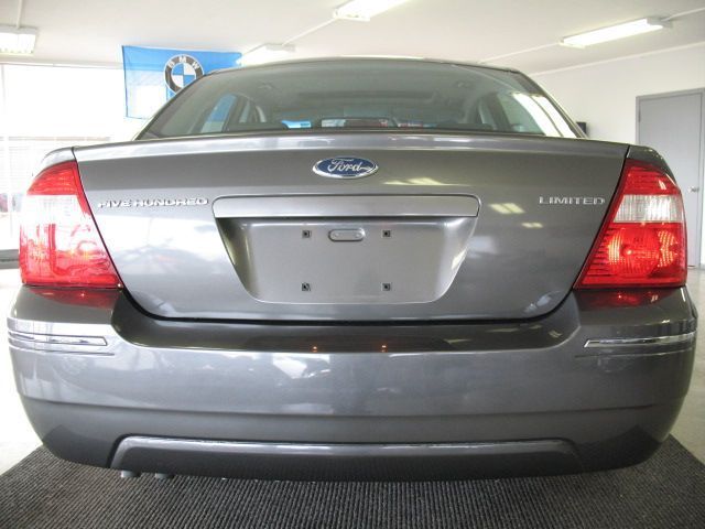

ЗЫ У тя есть какие нибудь идеи по поводу заднего красного поворотника?
Вот здесь мутят со светодиодами. Я связывался с ними - решение с здними фонарями будет стоить 13-15 тыр. на мою машину.
с переделкой стекла?
Re: Ксенону пипец?
Сообщение Николай Пименов » 05 май 2010, 06:56
Плюс у ребят аппетитики нескромные на самом деле, ибо дело редкое и модное.
Это вот с такими задними фонарями 13 тысяч??? Они вообще там охренели что ли??

Если в красный поворотник вставить светодиодную лампочку оранжевого цвета с определенным количеством светодиодов и определенной мощности, плюс небольшие переделки в подходящем к лампе проводе и при включении поворотника светить он будет оранжевым.
Единственная на данное время проблема - это найти такую светодиодную лампочку, пока их можно заказать только из-за бугра.
Если тема интересна, то найду ссылку, где человек описывает как всё это воплотить в жизнь.

Если я правильно понял у джипа отдельная красная лампа на стоп и отдельная красная на поворотник и габарит, так?
У нас одна красная лампа на всё габарит, стоп сигнал и поворотник, в этом то и засада...

а почему бы поворотник не врезать отдельно? резиновые патроные есть - вставляются оч. плотно, диодник туда поставить можно.
нет стекло они не пределывают. Светодиды должны пробить красное стекло.
Проблему с объединенной лампочкой можно решить электронной схемой, а можно протянуть провода с передних поворотников, а "стопы" с дополнительного "стопа". Но тогда придется либо прятать существующие лампочки, чтоб не отсвечивали или отключать и сажать на корпус через балласт.

Предлагали сделать что-то наподобие
не понял а зачем тянуть провода с переднег поворотника если сзади они тоже есть??
Zhukovsky
Сообщения: 554
Откуда: Балашиха
Re: Ксенону пипец?
Сообщение Zhukovsky » 06 май 2010, 12:15
Потому-что сигнал поворота и "стопа" идет по одному проводу
