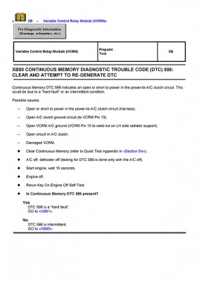

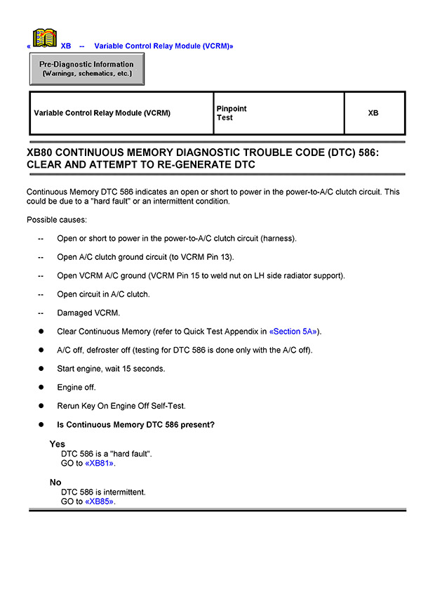

Всем привет, Марк 8 93 год, проверил на ошибки и вышла 586 ошибка, не нашёл описание её, и ещё передачи рано переключается и кикдаун не работает, может кто что подскажет заранее спасибо
Re: Есть вопрос!Давай давай!
Сообщение Николай Пименов » 08 авг 2023, 20:34
данная ошибка на кикдаун и переключения не влияет. Ещё что-то не так...
