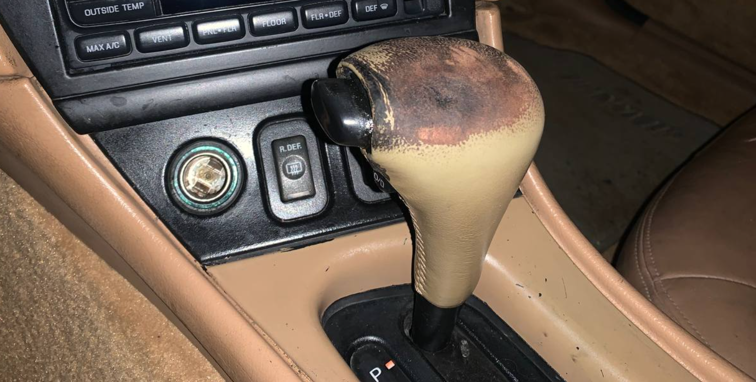

Что за чертовщина? Моя ручка имеет сверху гигантское жирное пятно. И кнопка всё время заедает, паз кнопки как будто наполнен маслоподобным веществом, чистишь, но оно приходит вновь. Сегодня брызгал полиролью и чистил бумажными салфетками, потом перешёл на губку для посуды, поняв, что сердце пятна бумагой не оттирается. Даже дырочку проковырял по итогу, такое впечатление, что кожзам стал одним целым с этим пятном.
Деградирует или плавится наполнитель под кожзамом?

Сообщение Dima » 04 ноя 2023, 18:20
Выглядит неприятно. Наверное пора ее перетянуть новой кожей.

Сообщение Николай Пименов » 06 ноя 2023, 19:14
Проще на ебее взять б/у в сборе. А потом расковырять свою и изучить что сдохло, что и кнопка заедает.
