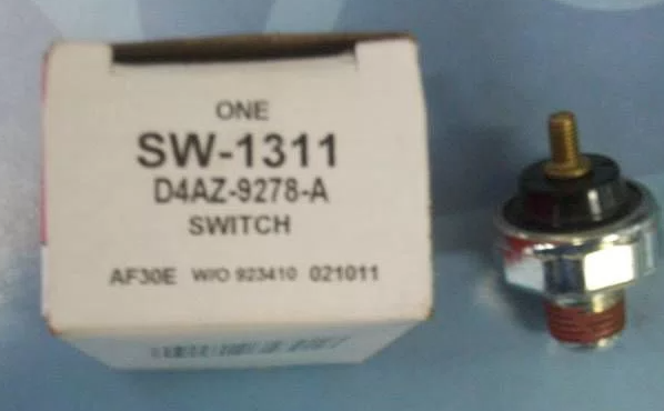

Еду себе спокойно.
Загорается лампа давления. Помаргивает иногда, при нажатии газа тоже помаргивает.
Машина едет отлично, все известные мне показатели (температура, напряжение) в идеале.
Останавливаемся. Уровень в идеале идеального жёлтого масла.
После перезапуска машины проехано порядка 50 км, проблем никаких.
Теперь вопросы: что это было и когда это случится в следующий раз?
Какие версии? Может подклинивать маслонасос? Может быть связано с клапаном маслофильтра? Может быть какой-то тромб в масляной магистрали?
А главное ведь не ясно, действительно ли недостаточное давление было, или неверные показания датчика...
Что это ещё за разовая акция такая?

"Может подклинивать маслонасос?"
Если бы он стоял отдельно с цепным приводом как в современных авто - можно было бы подумать. Но у марка он на колене стоит непосредственно - нереально подклинивать.
Может где-то долбанул поддон, что он замялся в притык к маслозаборной трубке и тепер он требуемый объем прокачать не может. Или сетку маслоприемника засрало, что там масло не проходит.
Чтоб исключить электрическую версию - вкрутить заместо датчика давления манометр - и сидеть смотреть давление.

Я бы с датчика начал. Сам менял с похожими симптомами.

Вот забрал быстренько на авито за 2000, пока есть нормальные. Не Standard же ставить :mrgreen:
Посмотрим... Но надо обязательно мастерам сказать, чтобы и проводку посмотрели.

Lunar писал(а): 11 апр 2024, 15:41 Вот забрал быстренько на авито за 2000, пока есть нормальные. Не Standard же ставить :mrgreen:
Если уж собрался новый датчик вкручивать, то пусть сперва манометр вкрутят. Чуть больше работ, зато "инструментальное" измерение получится. Хоть цифры будут какие-то по давке.
