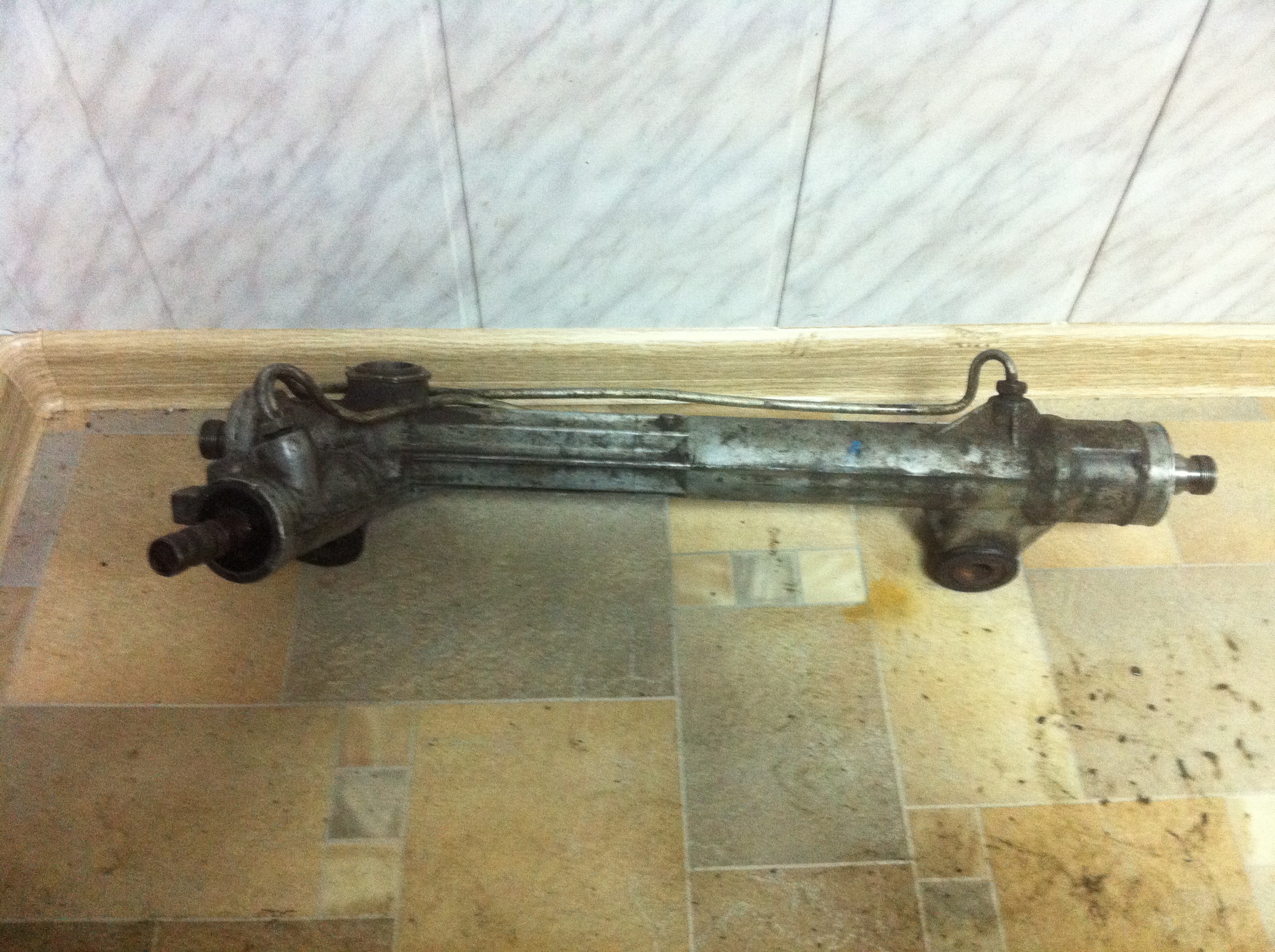

Сообщение Romario Varshavskiy » 25 фев 2012, 15:28
забрал рейку с ремонта. Поменяли сальники отшлифовали валы. Сказали рейка была в плохом состоянии. Дали 0,5 года гарантии. Жду интсталяции в автомобиль. :)

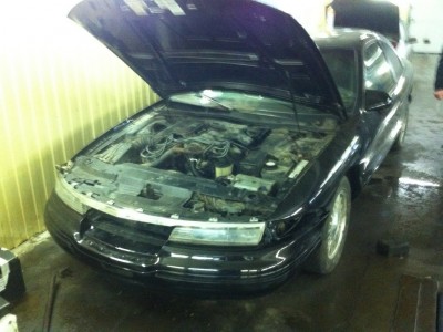

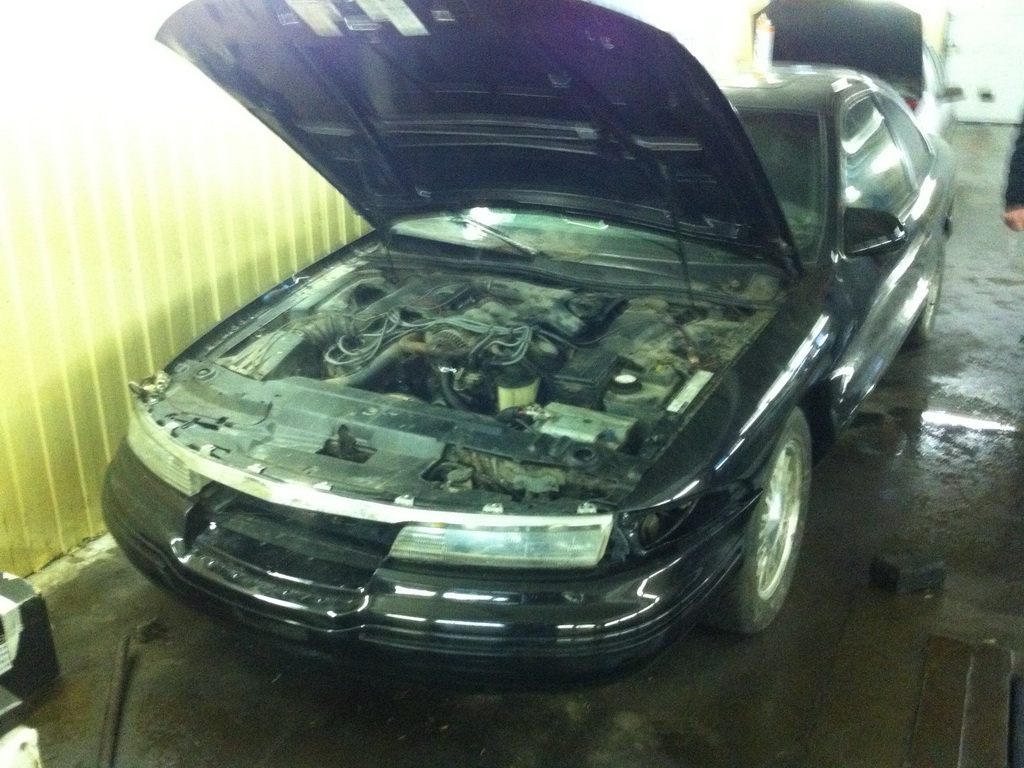

сегодня поставил "новую" панель под фары, сами фары, сделал шланг омывателя лобового стекла, прикинул серпа))
млин когда же ты поедишь... :D

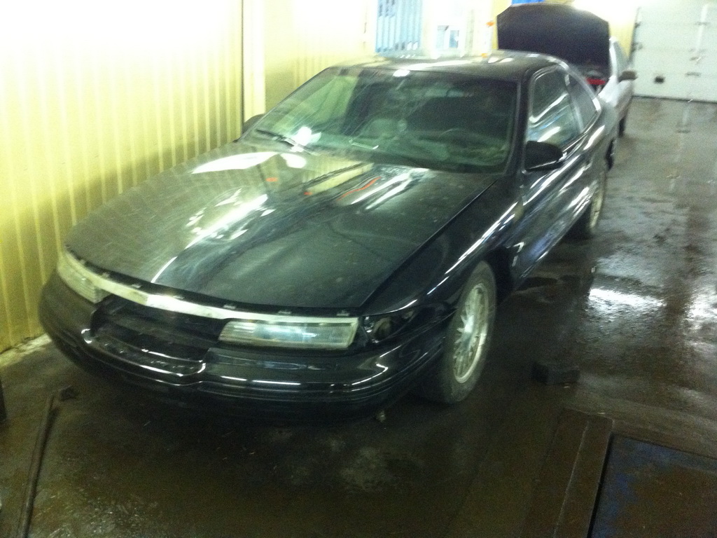

Сообщение Romario Varshavskiy » 26 фев 2012, 15:43
капот в закрытом состоянии
