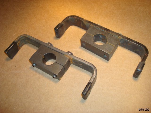

Дабы не создавать новую тему, задам вопрос тут:
Замер компрессии показал такую картину - 12(+-) в одном ряде и 8(+-) во втором. Воспользовавшись поиском на сайте, загнал чтобы проверили установку цепей/звезд/валов. Только вот нема приспособы для фиксирования валов сзади, да и внятного ответа на вопрос "параллельно или наоборот" должны стоять валы я не нашел. Сказали, могут привезти этот специнструмент за 15тр (за мой счет соответственно). Ну и если кто подскажет возможную причину такой разницы в компрессии - буду признателен.

Задние метки - перпендикулярно друг другу. В каком конкретно из двух пложений перпендикулярно - смотреть по порядку работы. Спецжелезка для выставления валов перпендикулярно вполне изготавливаема вручную на фрезерном станке, явно не за 15 тысяч.
Кроме железки, потребуется мостик для удержания валов (за задние фаски не удержишь). Он выглядит как на картинке, только для 2 валов и без загибов, в принципе можно изготовить, можно при установленной задней железке держать валы любым зажимом по одному при затяжке конкретной гайки.
Стойку варить аккуратно - она очень и очень силовая.
Разница в компрессии может и от валов (проверить по меткам, не разбирая всего, как раз легко), а может и ещё чего механическое - как раз одна голова, одна прокладка со всех сторон.
