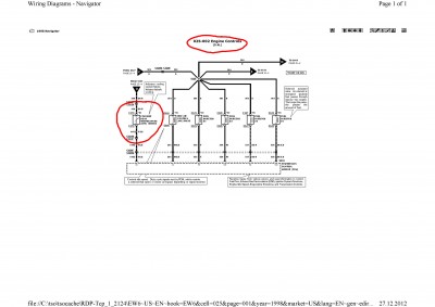

Други, подскажите номер датчика температурного, который на мозх, и где он стоит? на впускном кол-ре? картинку бы))
Re: Катушки (модули). Гатор и ЧЕК
Сообщение Николай Пименов » 27 дек 2012, 02:27
На впускном коллекторе, недалеко от термостата (двигаться в сторону пассажирской стороны, а не в "глубину" мотора. Сначала будет датчик на приборку, потом на мозги.

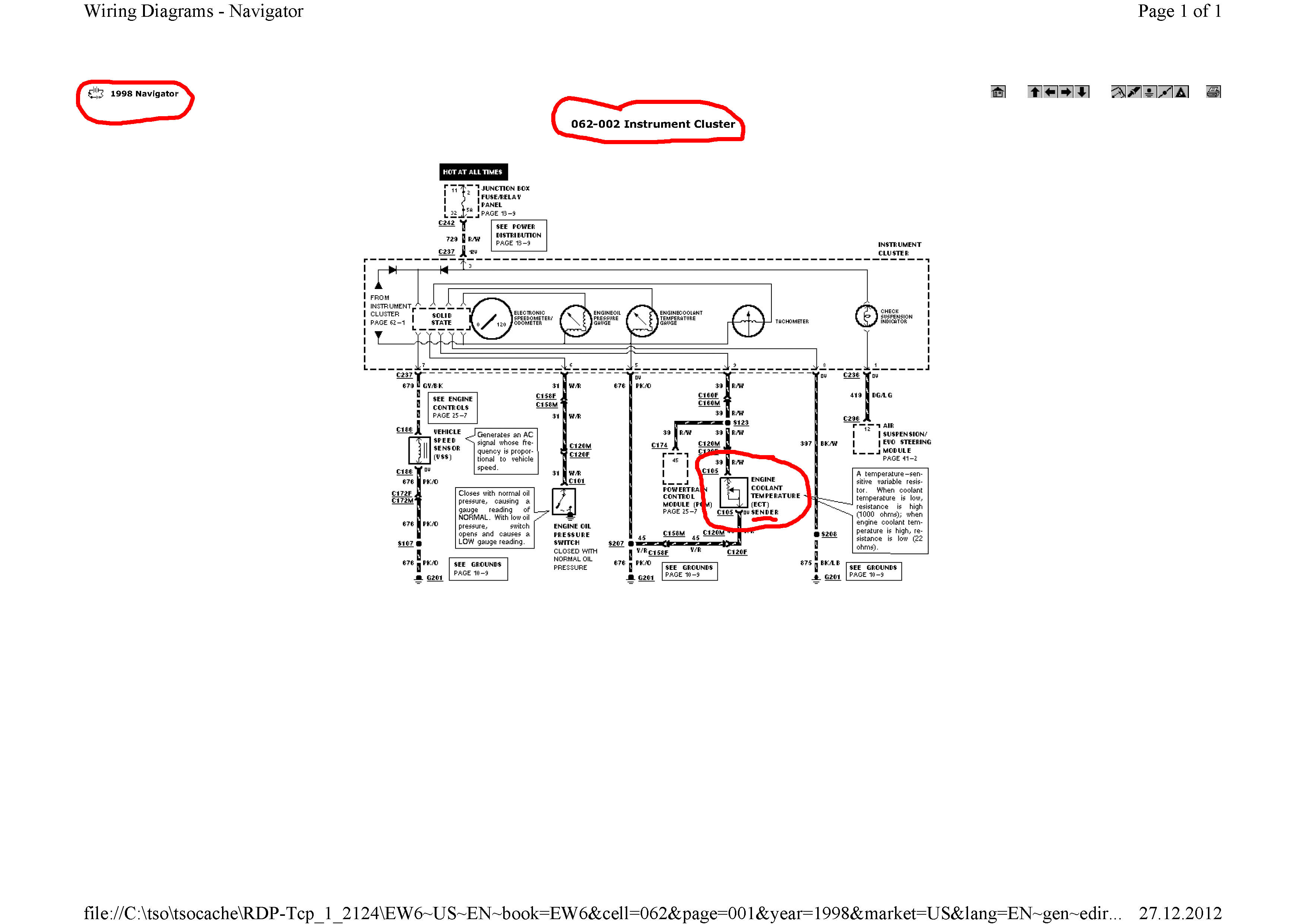

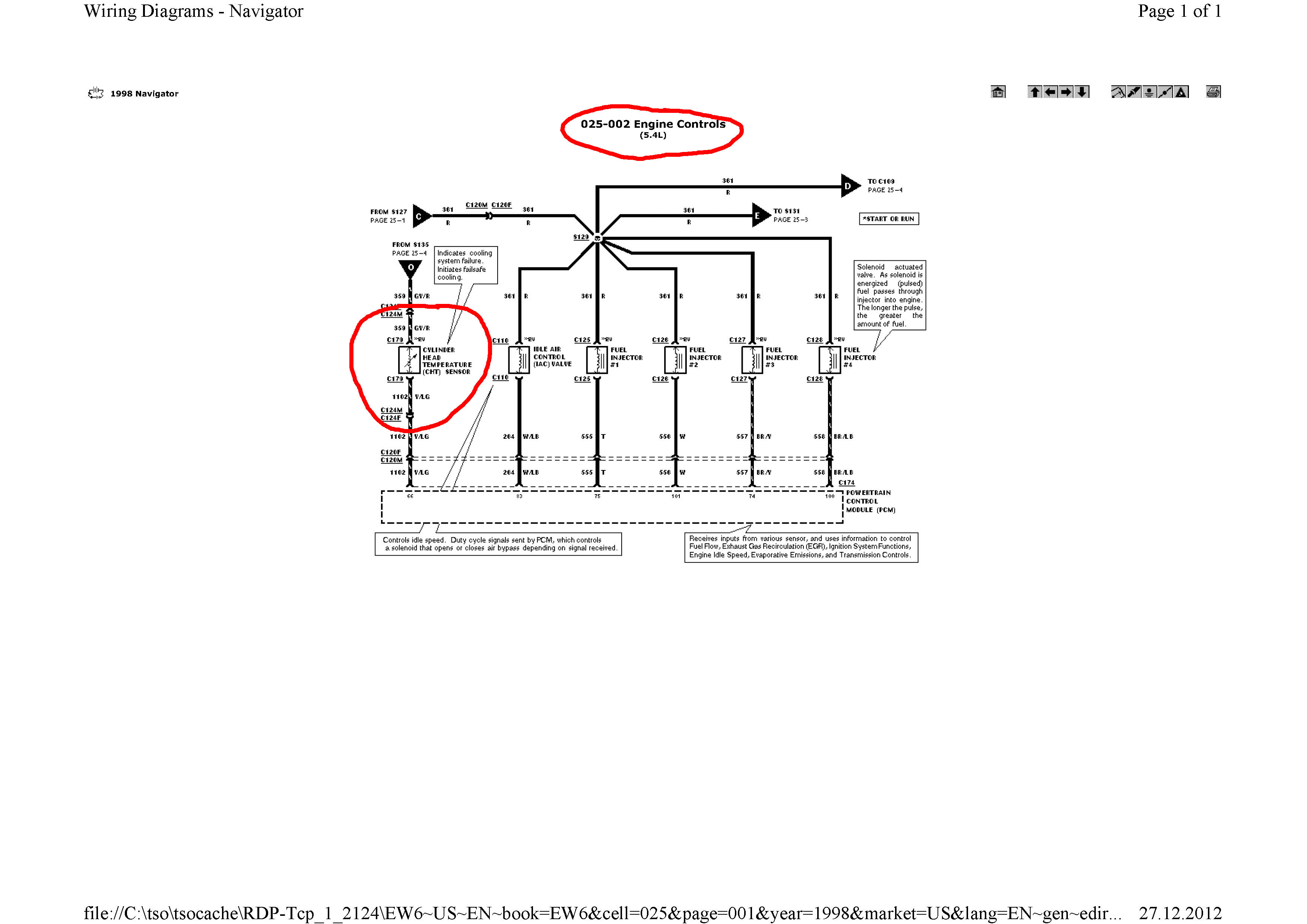

Сообщение Николай Пименов » 27 дек 2012, 03:44
Это (коды Саамена) как раз на приборку датчик, называется "sender". А мои - это "sensor", на мозги. Перепутал человек, бывает. А вот картика в приложении правильная, только нужный датчик - чуть левее на картинках, следующий так сказать. Проверено по РОДНОЙ документации, и по данным сайта http://www.fordparts.com. НОНД так сказать.
Сообщение Николай Пименов » 27 дек 2012, 13:14
Юнит переводится как блок или узел, и никакого приравнивания юнит=модуль управления кроме как в неких головах не существует.
Странности языка мне рассказывать не надо, спецшколы мы тоже заканчивали, может и не живем по месяцу неизвестно где, но с живыми носителями языка проблем в разговоре нет (скайп - он по всему миру).
Датчиков именно 2:на приборку и на мозги. См. схемы.
Сайт фордпартс спрашивает, на какой мотор надо именно на этих датчиках - см. страницу.
