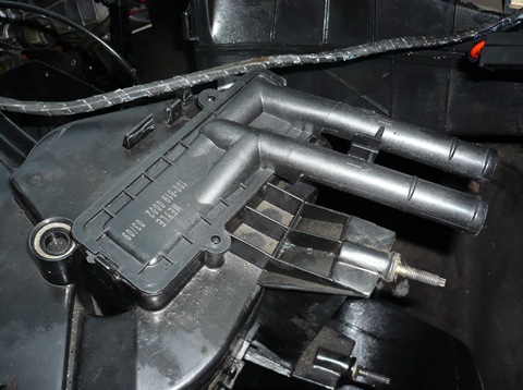

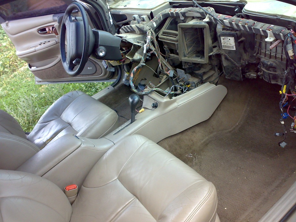

Сообщение Vision » 08 окт 2012, 18:51
вот немного фото для ясности,на первой видно снятый корпус заслонок и воздуховодов и радиатор печки-черный с двумя патрубками

Сообщение step.ed2020 » 08 окт 2012, 19:17
сергей, а что может держать плостмассу в том месте где примерно у пассажира левоя нога и какойто патрубок уходит в низ.
