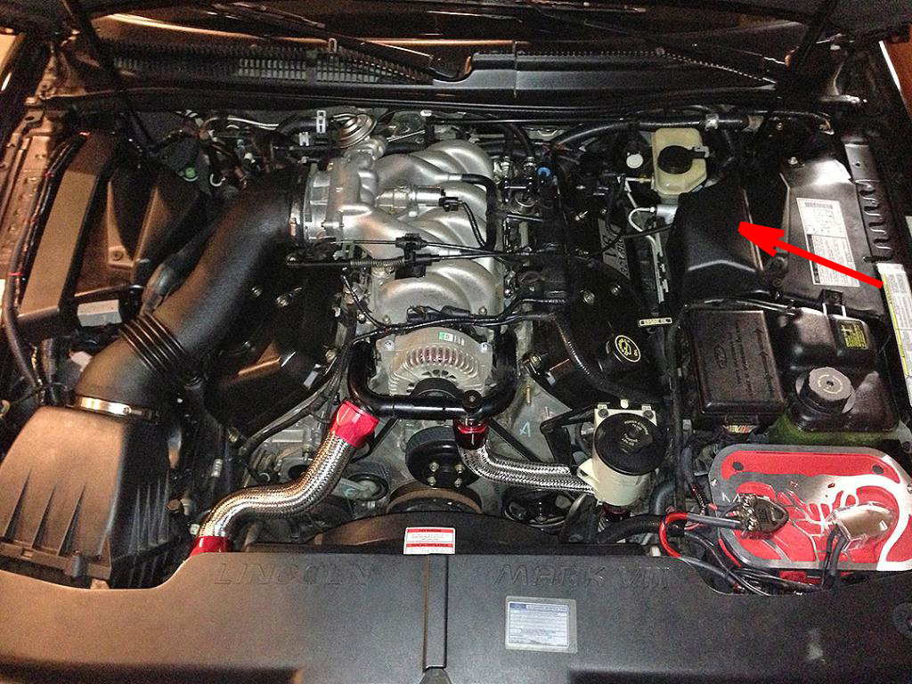

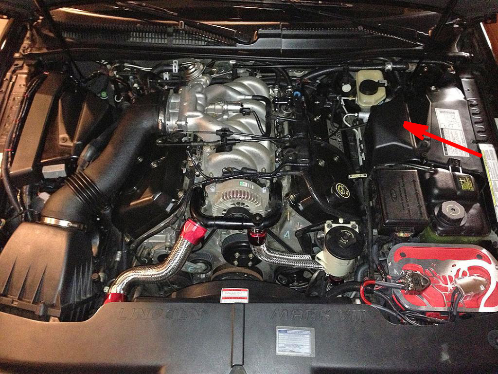

Коды считываются проводком и счетом импульсов (впышек) без всякого сканера, как Двигателя, так и АБС.
Про двигатель: http://taurus-club.ru/faq/index.php?op=viewid&id=5
Разъем под пластиковым кожухом (со стороны подкапотного простарнства) на стойке левой стороны. Показано стрелкой).
