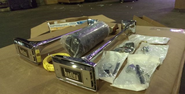

Теперь буду дудеть в дудки, громко дудеть :D
HADLEY AMBASSADOR AIR HORN KIT Manufacturer #: H00977N
Звуковое давление — 146 dB
Дальность распространения звука — 2 км
Питание 12 v
Рожок стальной хромированный
Ресивер 10 атмосфер
Произведен в США (USA)

Сообщение AlexRIV » 27 мар 2014, 20:52
Дуделки почти установлены. Загвоздка вот в чем,- моторчик нужно запитать так чтоб он качал только на заведенном двигателе, через реле конечно, откуда мне плюсик работающего двига на релюшку кинуть? при вкл зажигания этот плюс появляться не должен, только при заведенном двигателе.
Re: Тюнинг
Сообщение Николай Пименов » 27 мар 2014, 21:46
датчиков реально заведенного двигателя не существует, к сожалению... в штатной электросхеме. Все датчики заведенного мотора что я знаю - электронные и требуют установки дополнительного модуля.
Может попробовать "на положении селектора отличном от парк и нейтраль" (что тоже потребует реле, но не электроники)?
AlexRIV
Сообщения: 3704
Re: Тюнинг
Сообщение AlexRIV » 27 мар 2014, 21:55
Не. на парке работать должен, как я на ходу колеса качать буду? придется запитать от зажигания в положении вкл. По крайней мере во время стоянки насос не убъет АКБ в случае обрыва шланга или другой неисправности.
Re: Тюнинг
Сообщение Николай Пименов » 27 мар 2014, 22:38
Ну то сам не хочешь от чистого зажигания, то уже согласен.
Главное - не перепутать цепь, от которой запитать реле, чтоб от зажигания работало, а от АСС нет (АСС - это вкл всё, кроме мотора, если такое вообще есть на тахах).
CyberSergey
Сообщения: 2231
Откуда: Латвия , Рига
Re: Тюнинг
Сообщение CyberSergey » 27 мар 2014, 22:54
Можно инвертировать сигнал от сигнальной лампы зарядки аккумулятора или давления масла. Типа -
зажигание выключено - питания нет.
зажигание включено, но лампочка горит - питания нет.
зажигание включено - лампочка не горит (мотор значит запущен) - питание есть.
AlexRIV
Сообщения: 3704
Re: Тюнинг
Сообщение AlexRIV » 27 мар 2014, 23:07
Николай Пименов писал(а):Ну то сам не хочешь от чистого зажигания, то уже согласен.
Ну раз нет от заведенного двигателя то что делать...
АСС есть, крайнее нижнее положение ключа, провода замка уже все помечены ярлыками, чтоб каждый раз не искать.
