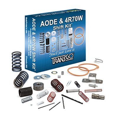

Лучше поменять сразу, чем потом еще раз лезть туда.
Ну хз, я покупал у них, год отъездил - нет проблем с коробкой.
Как раз комплект врятли будет с поршеньками, и уж наверняка без пружин.
Re: Куплю АКПП
Сообщение Николай Пименов » 06 май 2013, 15:37
Скорее в комплекте будут пружины, а не поршеньки - судя по составу других мастер-китов.
На 2-3 поршенек и пружинки реально мало народу жалуется, по американской статистике. Т.е. вероятность, что с ним что-то не то - весьма мала.

Делай тогда сразу джеймод раз в плиту полезешь.
Re: Куплю АКПП
Сообщение Николай Пименов » 06 май 2013, 17:58
Поршеньки и пружины доступны без снятия плиты, практически снаружи.

ну я вот когда масло менял в коробке, менял и пружинку там стопорное кольцо снимаешь открывается крышечка и пружинка достётся, не затрагивая мозга коробки, а вот как поршенёк поменять это уже хз.
Re: Куплю АКПП
Сообщение Николай Пименов » 07 май 2013, 00:54
Где снялась пружинка - там и поршенек, хватаешь его пассатижами за выступ и вытаскиваешь, за ним будет вторая пружинка.

есть вот такая штука - если нужна кому могу продать
AODE shift kit.JPG (31.58 КБ) 4366 просмотров

Motorcraft писал(а):цена вопроса?!
1700 р ну и доставка понятное дело за счет покупателя
Re: Куплю АКПП
Сообщение Николай Пименов » 07 май 2013, 13:22
Чем-то J-мод напоминает....
Re: Куплю АКПП
Сообщение GoaD » 07 май 2013, 14:41
У меня стоит такой тока более навороченный.

В чем его приимущество?

Сообщение Николай Пименов » 07 май 2013, 19:02
Если он реализует принципы J-мода, то все преимущества J-мода и будут.

Можно попадробнее про джэй мод, желательно на языке для тупых...
Re: Куплю АКПП
Сообщение Николай Пименов » 08 май 2013, 00:17
А вот с этим сложнее - описания пока есть только на вражеском.
Моторкрафту напомню, что данная тема поднималась как-то в переговорах о целесообразности уже, и была отброшена в связи с невостребованностью. Напомню, что установка кита потребует разборки коробаса, плиты гидравлической точно (а потом можно и не собрать, с учетом местных особенностей).
