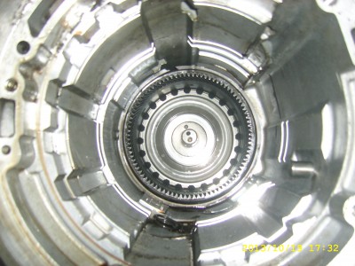

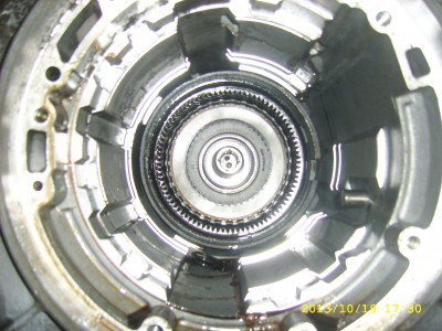

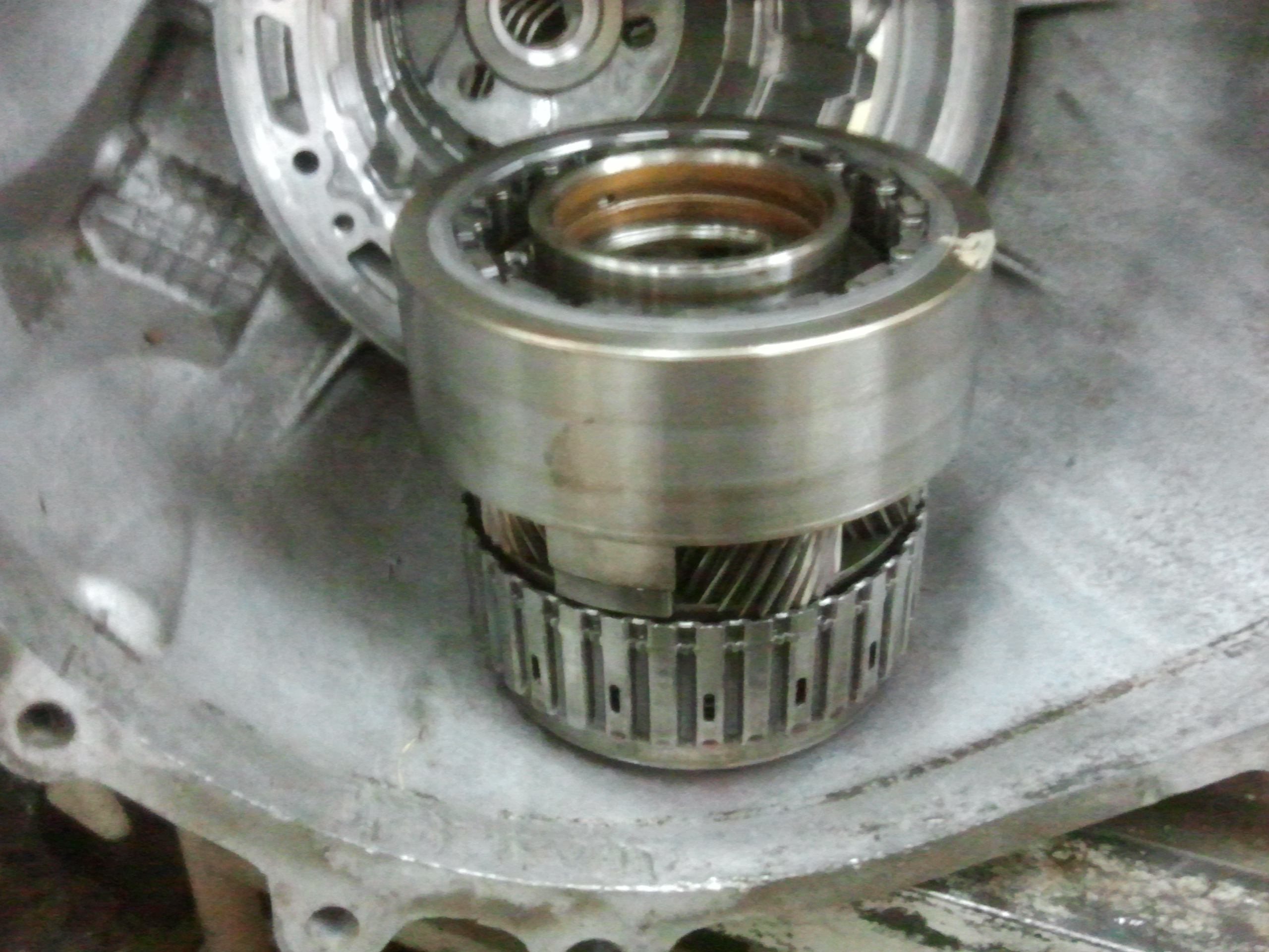

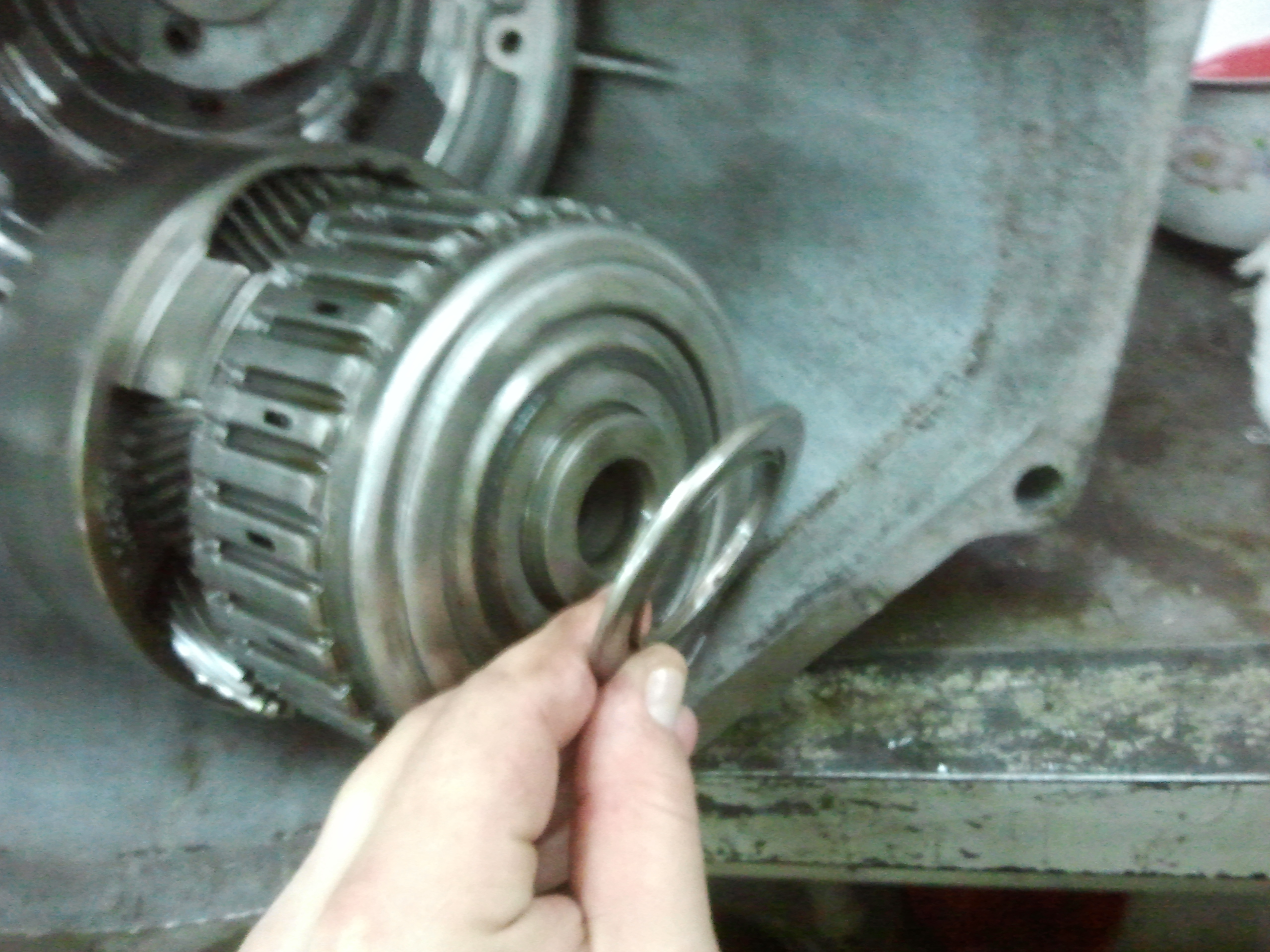

итак потихоньку начнем
патапкин
Сообщения: 744
Зарегистрирован: 02 апр 2010, 23:03
Откуда: омск

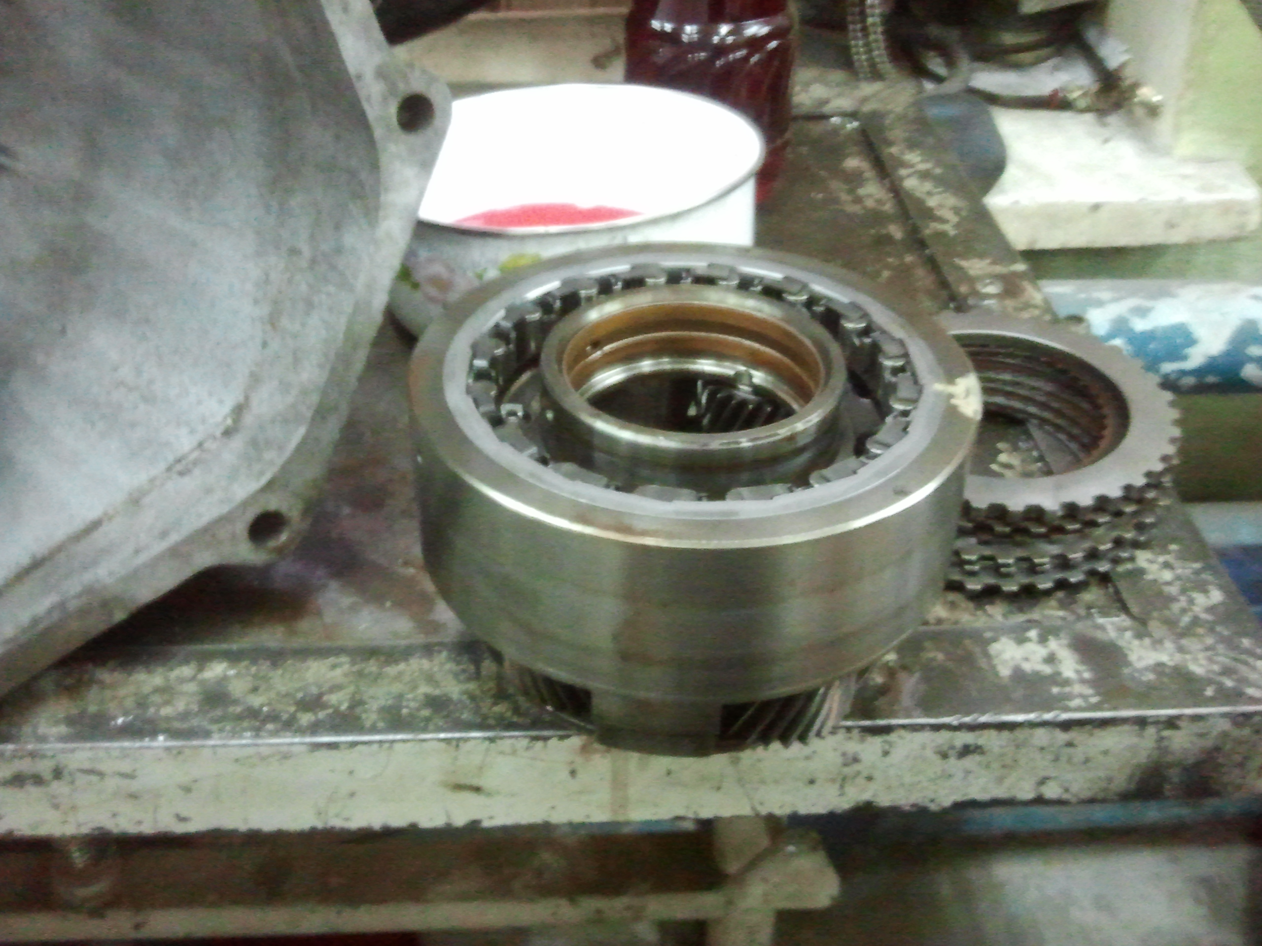

Re: коробас

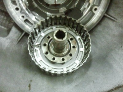

Сообщение патапкин » 18 ноя 2013, 11:18
сначала снимаем алюминивую штучку снизу меняем в ней 2 сальничка собираем
меняем фрики из может быть 6 или 8( в ред игл )толстый металический диск это крышка
защелкиваем стопор все готово
патапкин
Сообщения: 744
Откуда: омск
Re: коробас
Сообщение патапкин » 18 ноя 2013, 11:25
ставим все это дело внутрь и защелкиваем стопором

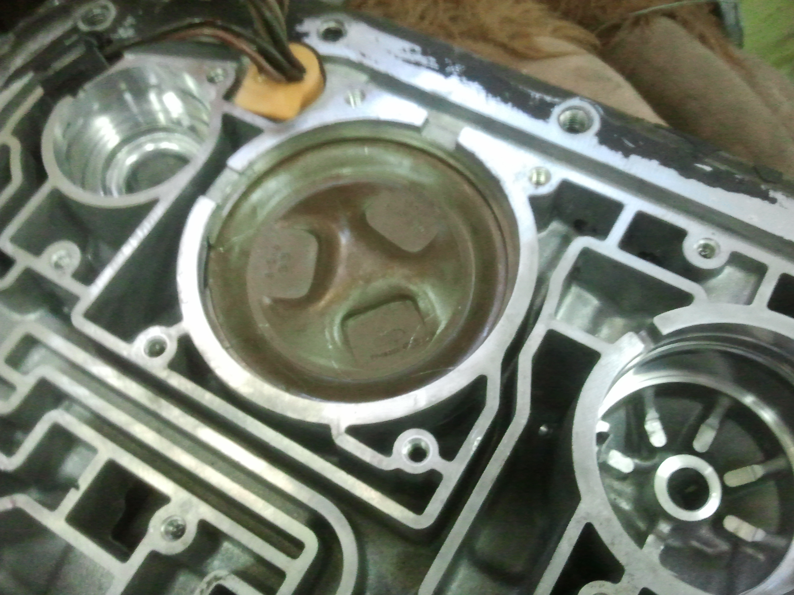

патапкин
Сообщения: 744
Откуда: омск

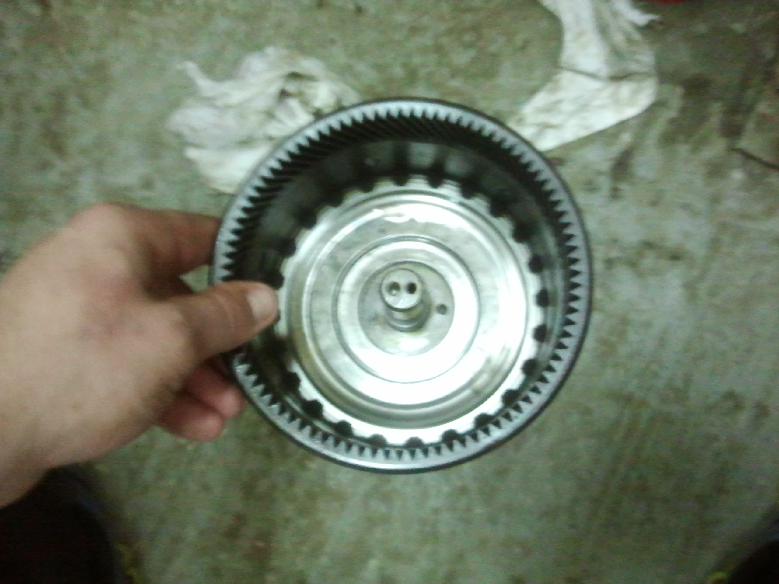

Re: коробас
Сообщение патапкин » 18 ноя 2013, 11:27

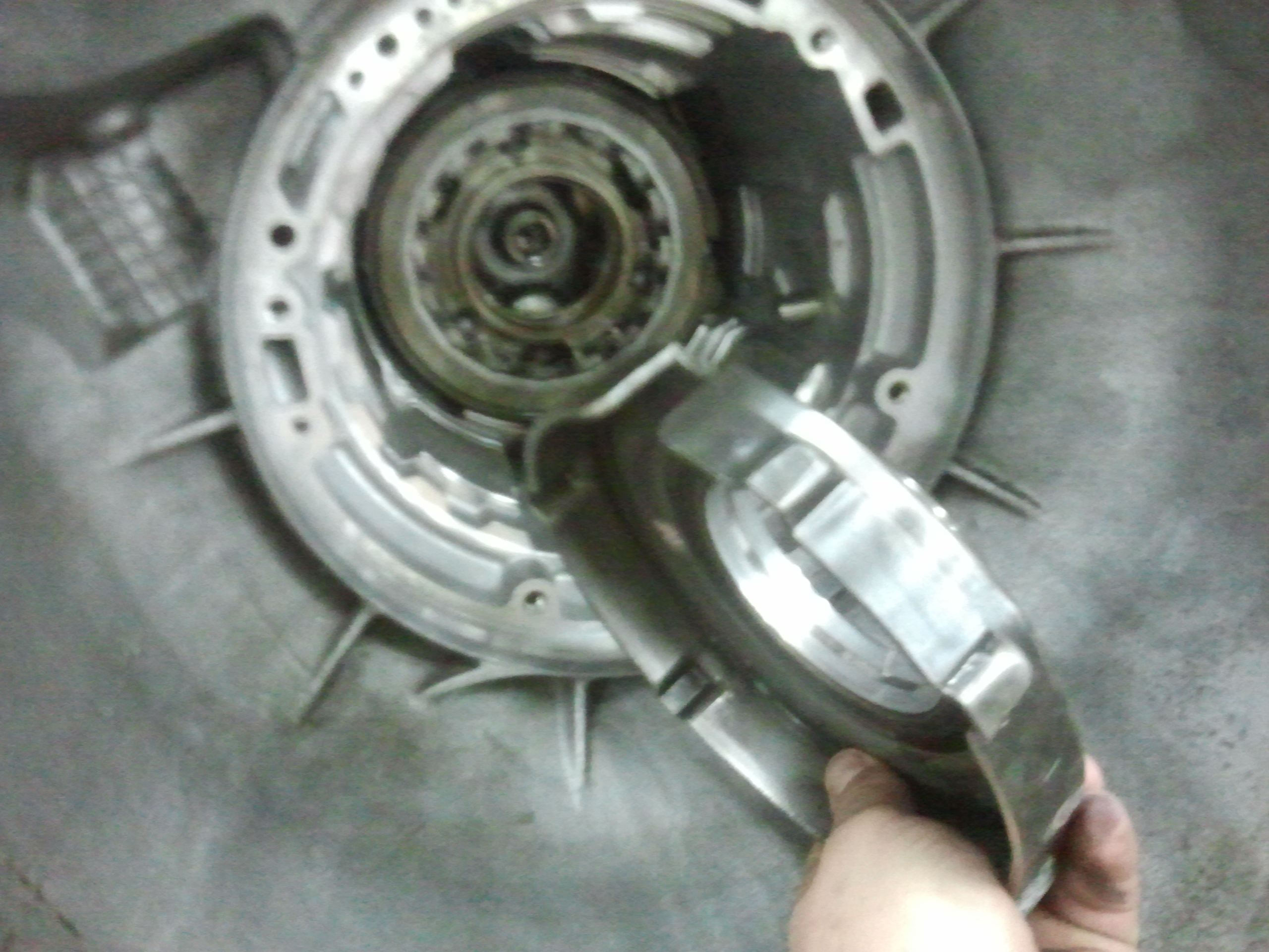

дальше ставим редуктор

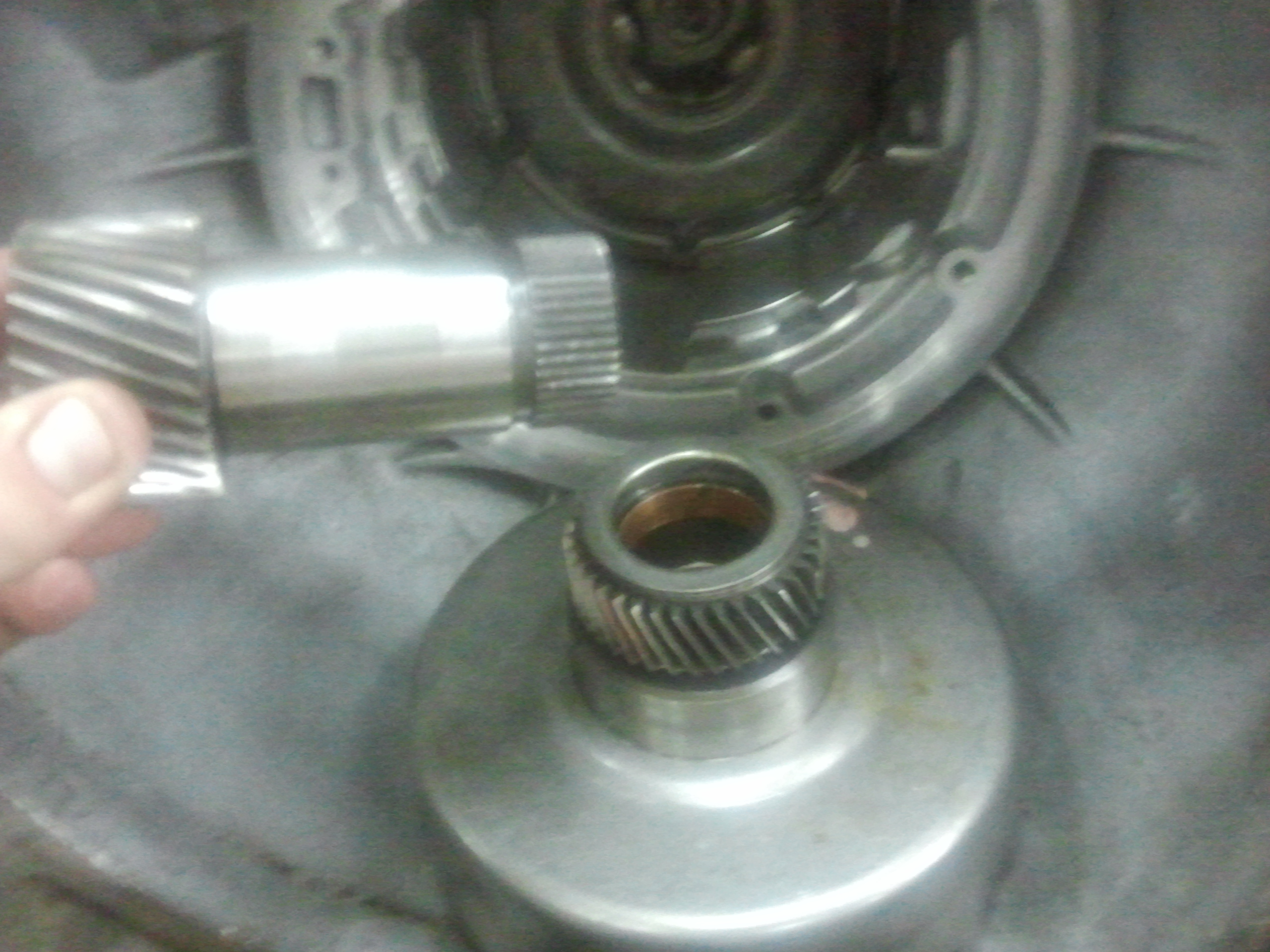

патапкин
Сообщения: 744
Откуда: омск

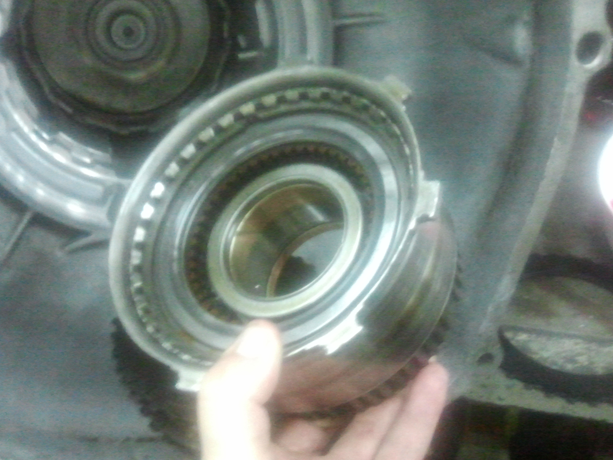

Re: коробас

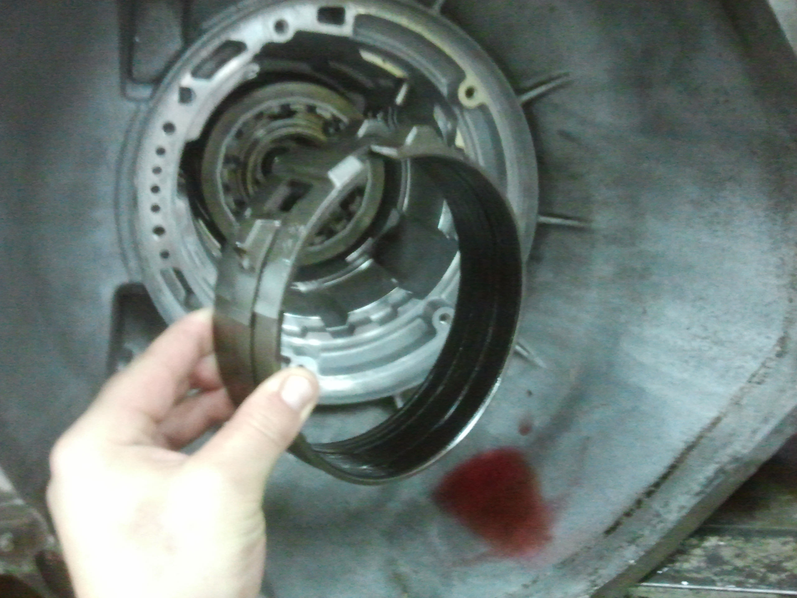

Сообщение патапкин » 18 ноя 2013, 11:31

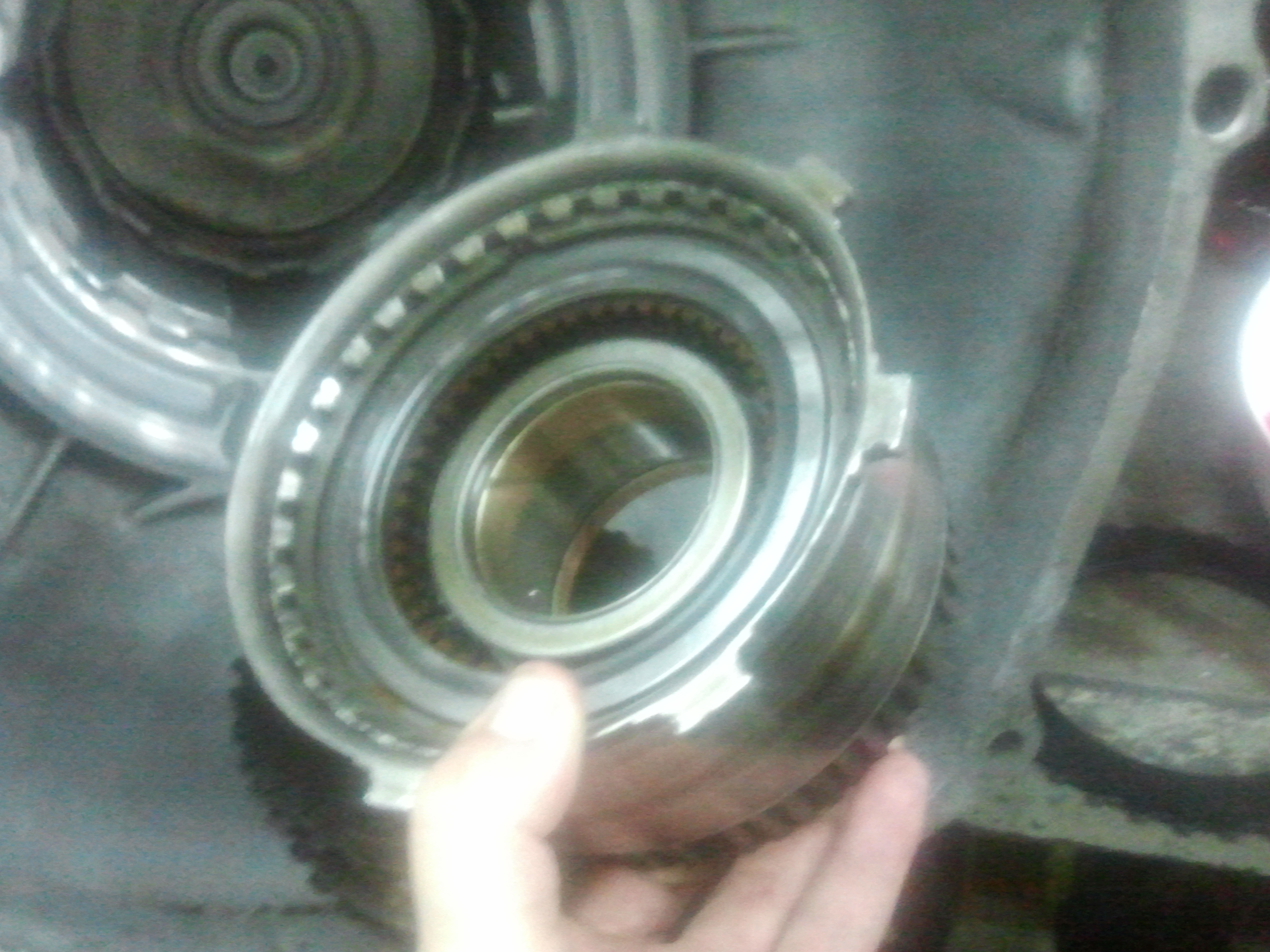

затем ставим тормазную ленту и поршень

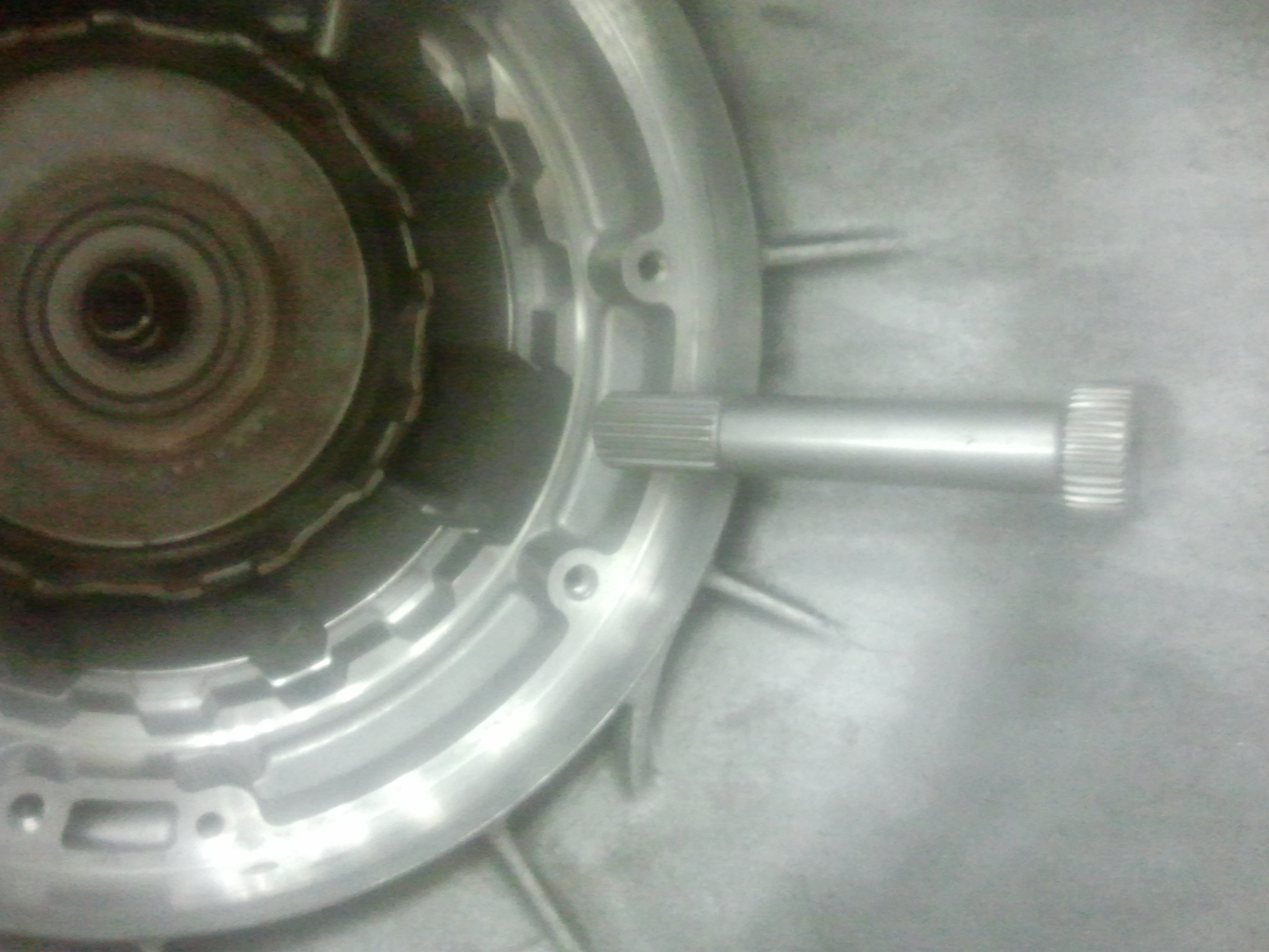

патапкин
Сообщения: 744
Откуда: омск

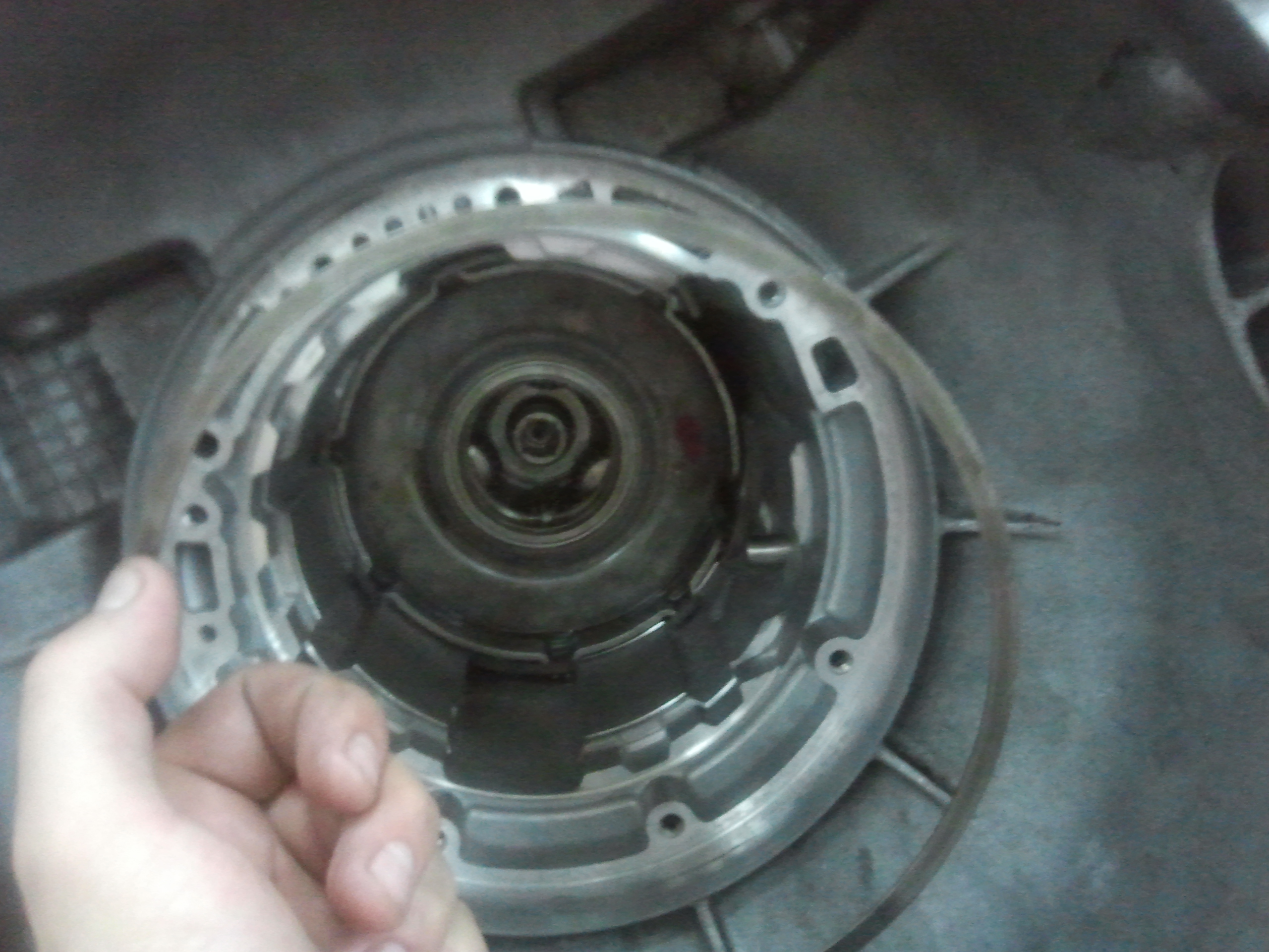

Re: коробас
Сообщение патапкин » 18 ноя 2013, 11:33

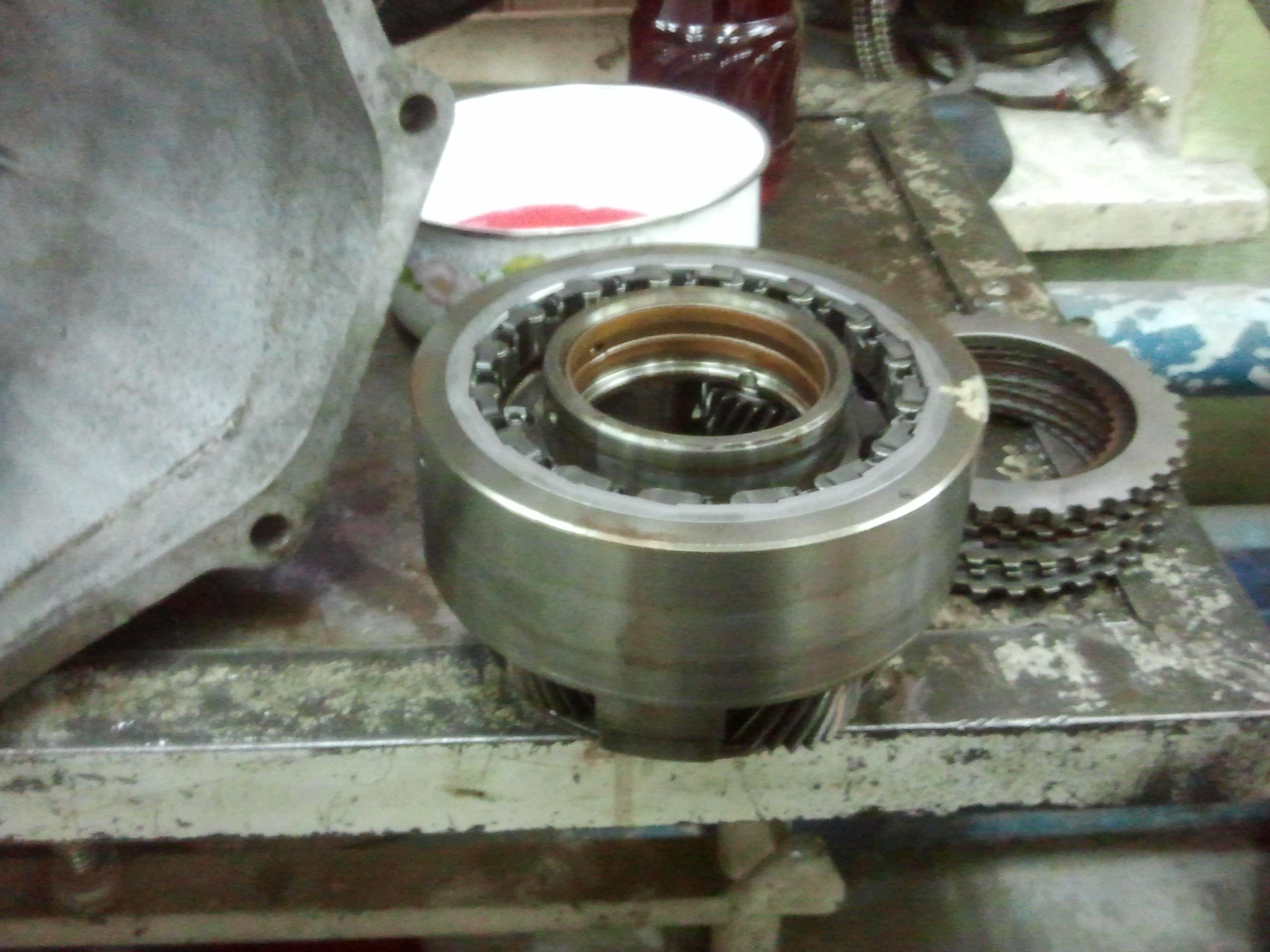

ставим следующую железяку и опять защелкиваем стопор
незабываем подложить пружинку снизу

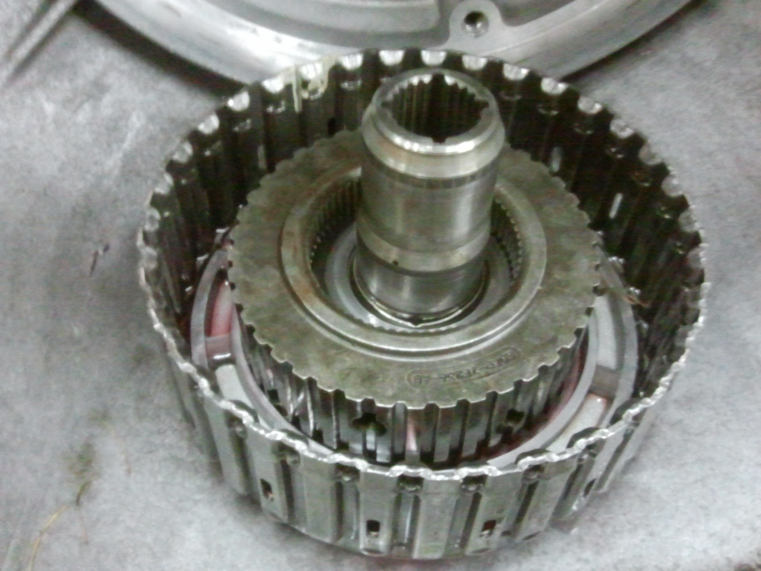

патапкин
Сообщения: 744
Откуда: омск

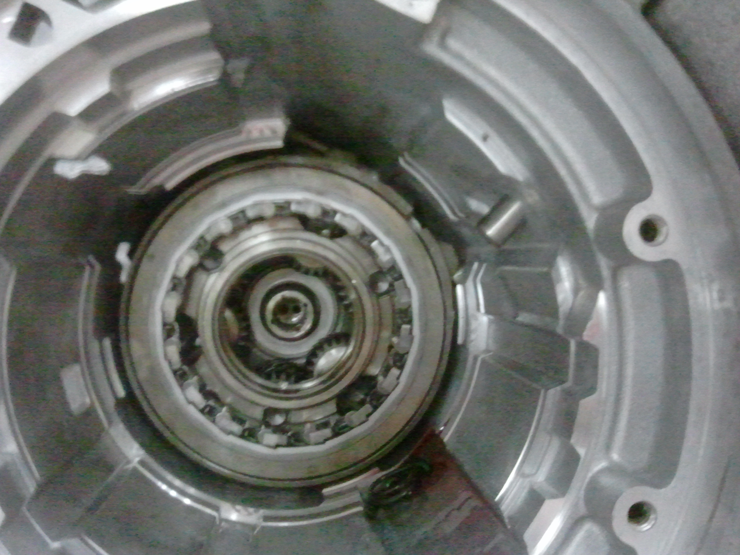

Re: коробас
Сообщение патапкин » 18 ноя 2013, 11:36

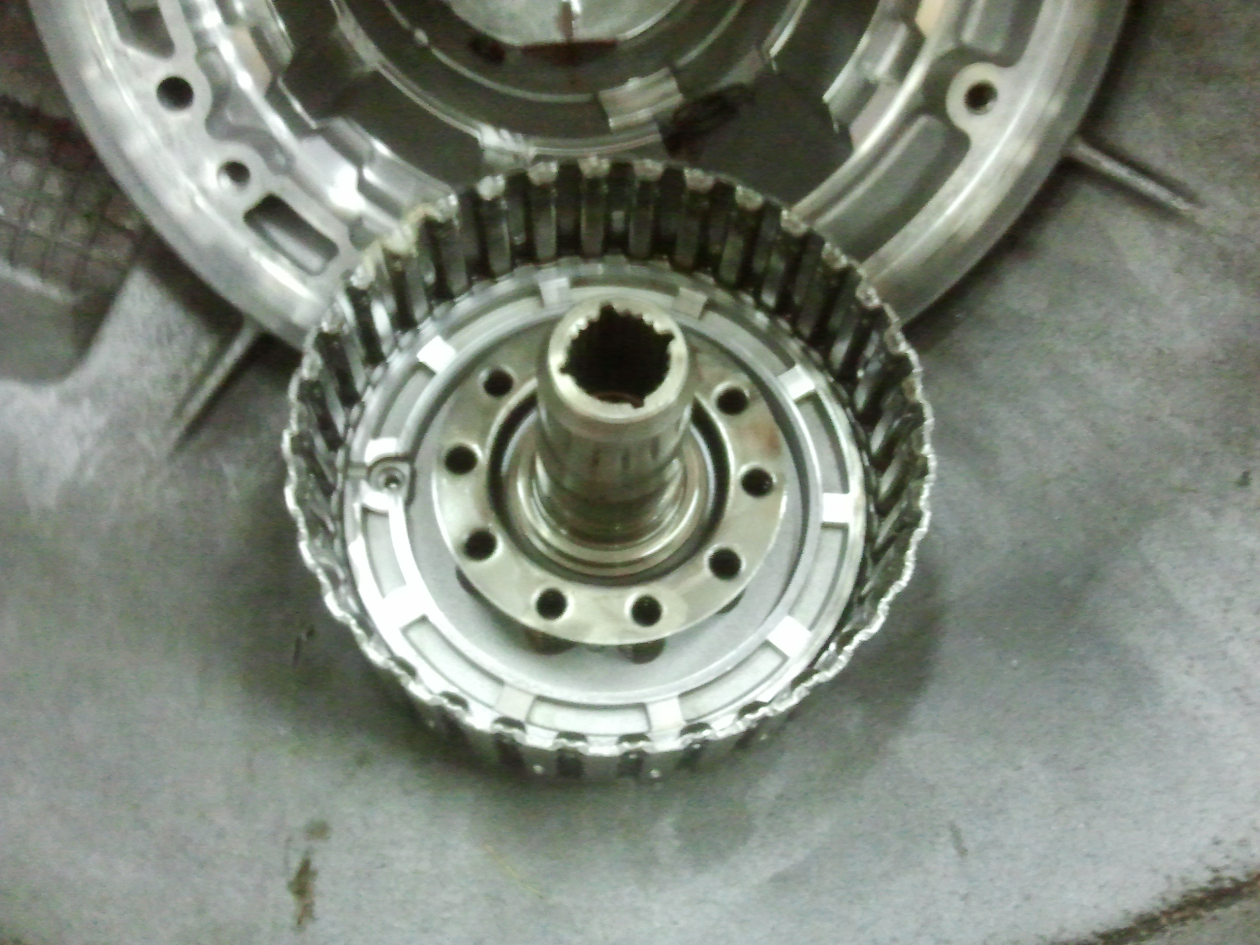

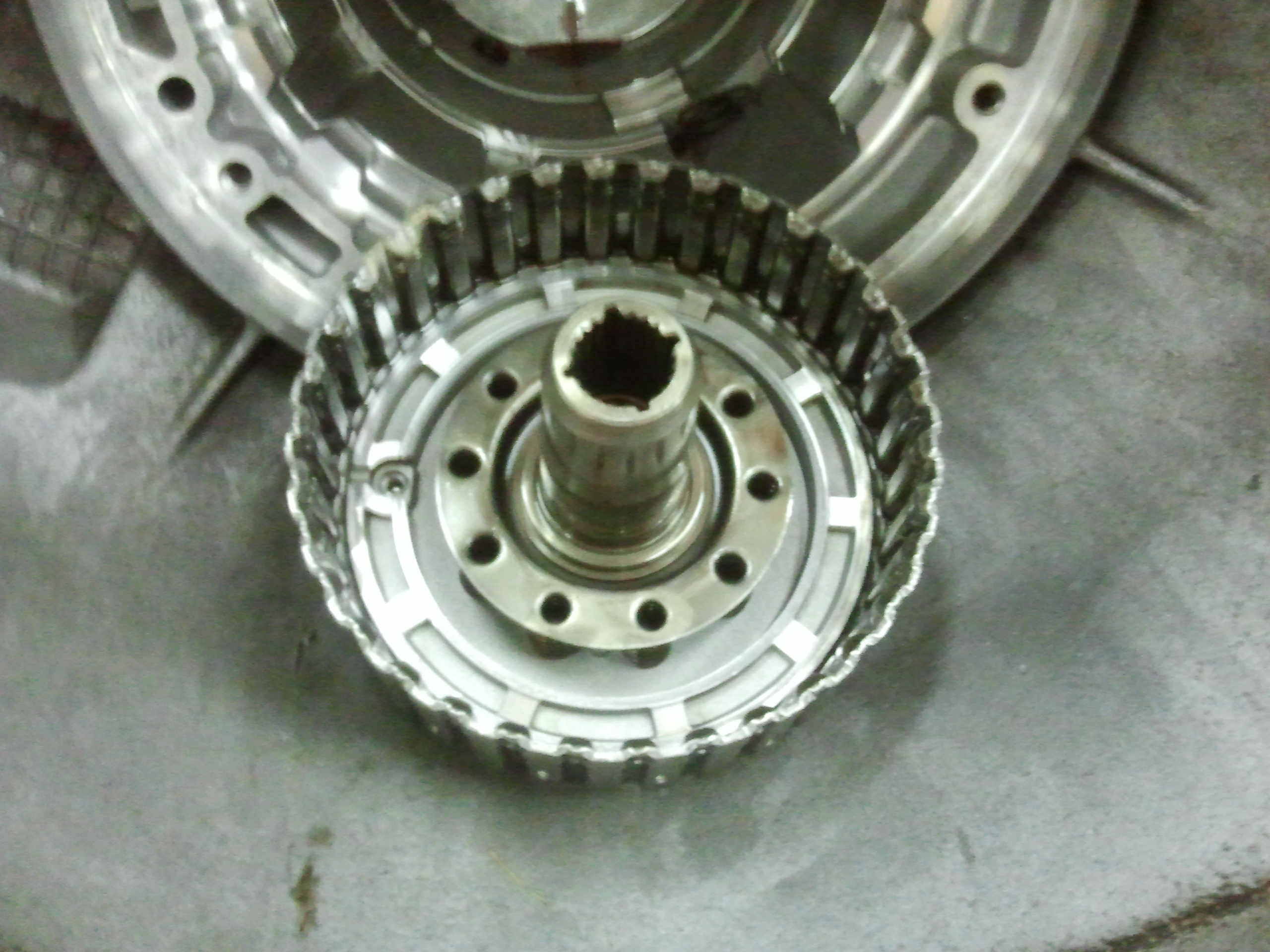

собираем дальше
незабываем ставить подшипнички

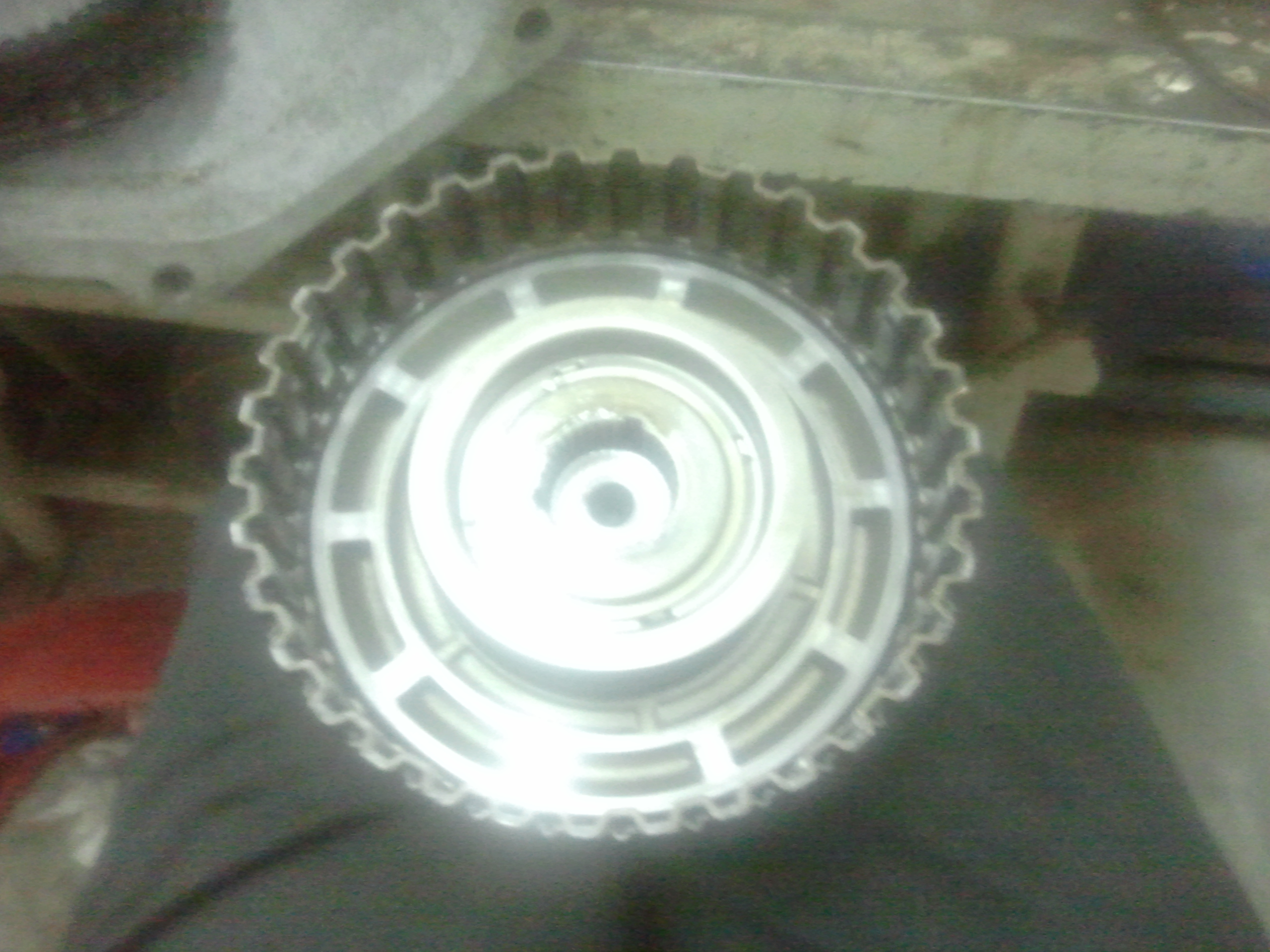

патапкин
Сообщения: 744
Откуда: омск
Re: коробас

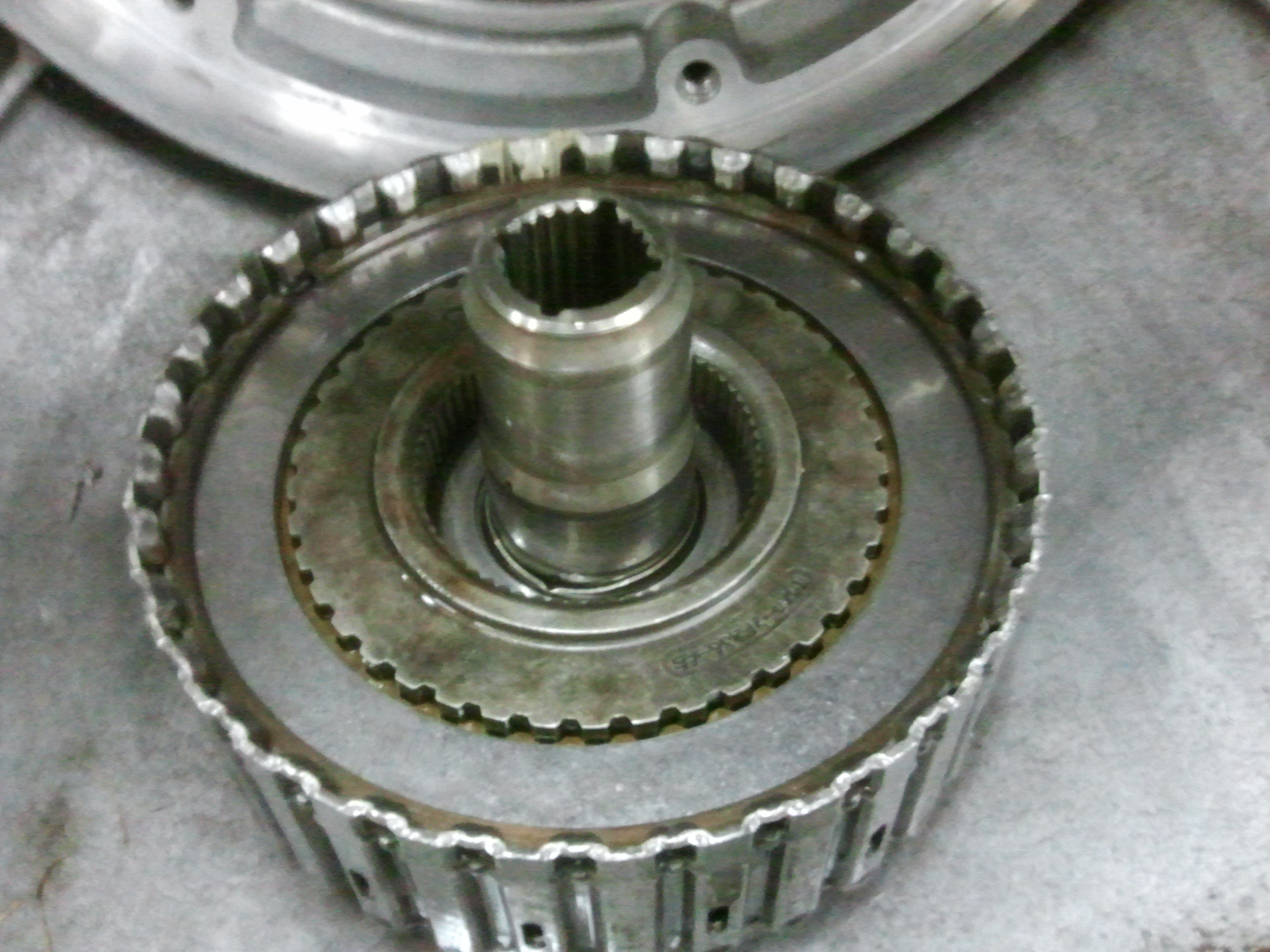

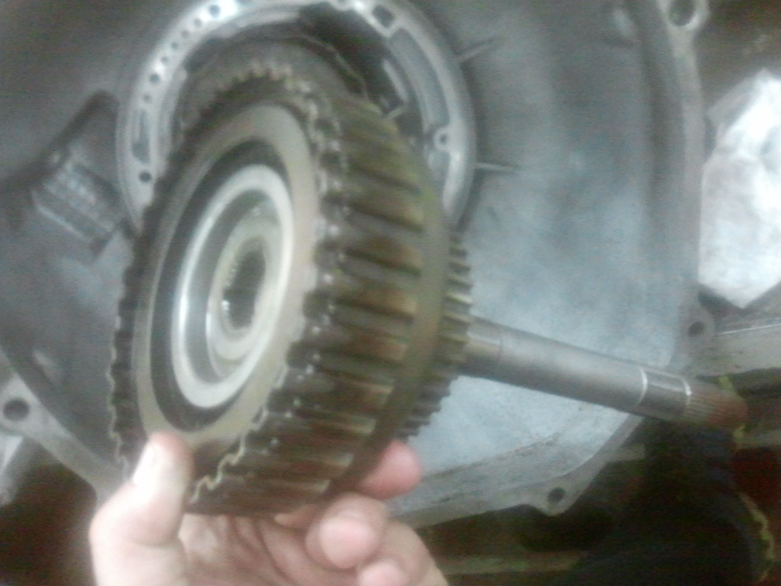

Сообщение патапкин » 18 ноя 2013, 11:39
теперь берем второй вал и перебираем пакет также как и в начале
патапкин
Сообщения: 744
Откуда: омск
Re: коробас
Сообщение патапкин » 18 ноя 2013, 11:41
также перебираем еще 1 пакет
