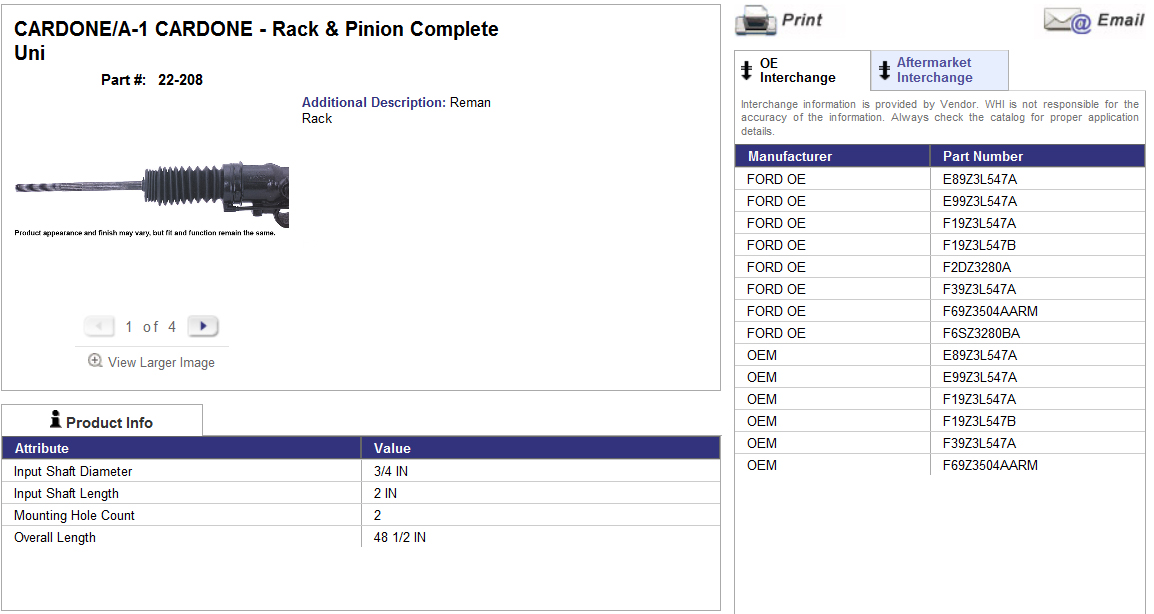

Тут еще интересный момент, Cardone пишет применяемость на Аэростар-93 но на именно тот оригинальный номер, что применяется в Аэростарах 93, кросс не даёт, оригинальный номер рейки F69Z 3504-ACRM но его в списке кроссов 22-208 нету...

Ну по идее маловероятно, что Форд может внестикакие-то изменения в конструкцию именно рейки на одинмодельный год. Хотя х.з. От пиндосов можно всего ожидать... :)

Сообщение Saamen » 31 май 2014, 15:39
По идее да, но у Форда такие бывают засады, что на одну модель в течении производственного года могут устанавливаться три разные типовые запчасти и при этом они не взаимозаменяемы, подбирается вплоть по дню и месяцу выпуска автомобиля. Ну а так, может и в правду разработается :)
