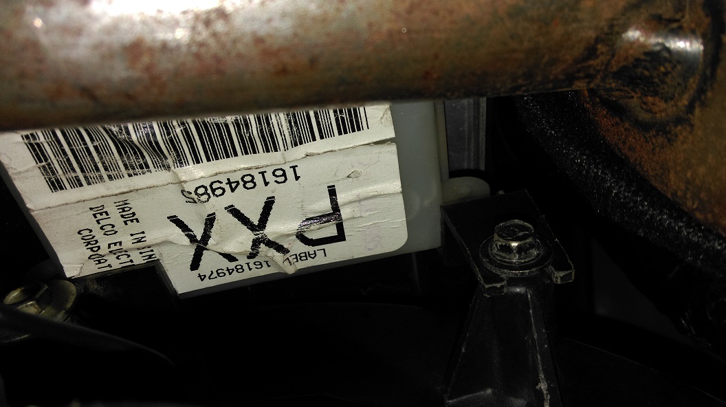

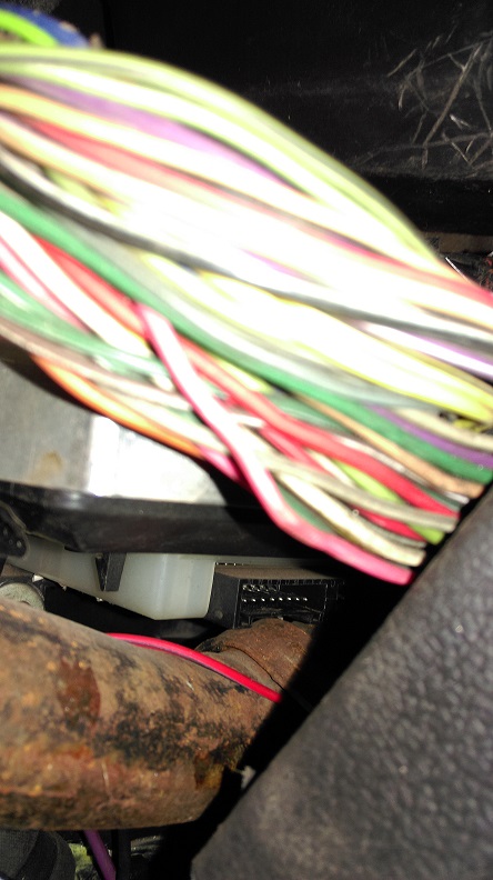

Нашел буфер, белая коробочка закрепленная на тахиных мозгах, прозвонил проводку от АБС и круиза до буфера- в норме, прозвонил от датчика скорости до буфера- в норме...
Ищу б/у буфер.
И еще один момент,- на буфере два разъема, на 9 и 4 контакта, вот тот что на 4 контакта- свободен и фишки для него я не нашел. С другой стороны, все нужные мне провода я нашел на 9-и контактной фишке.
Ищу б/у буфер.

Re: ABS и круиз
номер нигде не бьется
- Николай Пименов
- Сообщения: 28351
- Откуда: Самара
Re: ABS и круиз
Номер на детали наклеенный и под которым оно продается - это почти никогда не одно и то же...
Попробуй через каталоги с картинками его найти - тогда каталог даст код.
