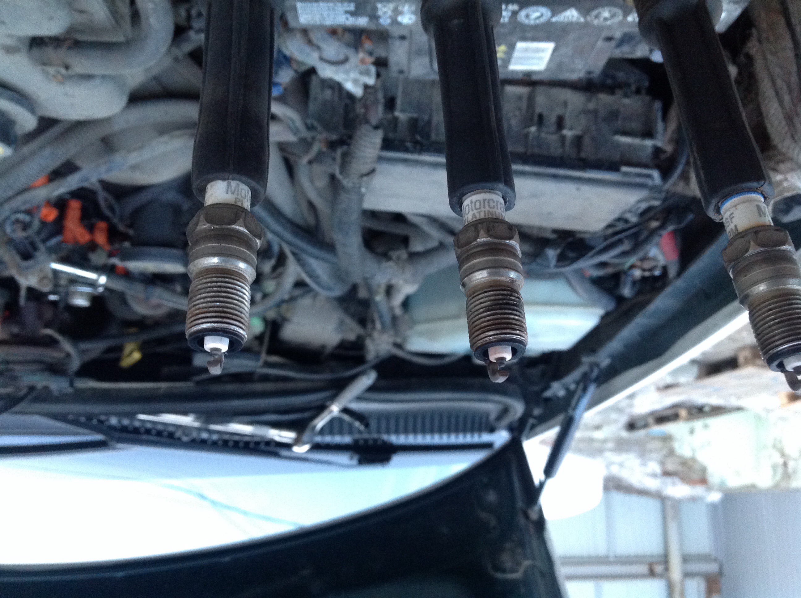

И так отписываюсь. Может я выбрал и кощунственный способ, но ранее я тут задавал вопрос, можно ли так поступать, но ответа так и не получил. Мотор трясти начинает уже на прогретой двигателе. На холодном пропуски незначительны и заметны лишь на диагностике. На горячем моторе, когда начинается трясучка, я поочередно отключал разъемы катушек зажигания. Оказался второй цилиндр. При отсоединения разъема ухудшение работы не следовало, как например при отключении первого или третьего. Дальше даже не стал экспериментировать. Снял катушки 1,2 и 3 цилиндра. Внешний осмотр ничего не дал. Выкрутил свечи. Нагар на второй свечи еде еле заметнее темнее, не более. Собрать сегодня не успел, завтра попробую поставить свечу из старого рабочего комплекта на этот цилиндр. Может все таки свеча, а не катушка виновата. Так же добавляю фото. Добавляю с планшета, никак не могу разобраться, как перевернуть фото, так что извиняйте. На неработающим цилиндре керамика, на котором находится электрод красная. На остальных свечах она белая. Может быть свечка так нервы трепет?
свеча посередине и есть неработающий цилиндр.

Попробуйте катушки поменять местами.
Я думаю что проблема с катушкой, нужно ее сменить на новую.
