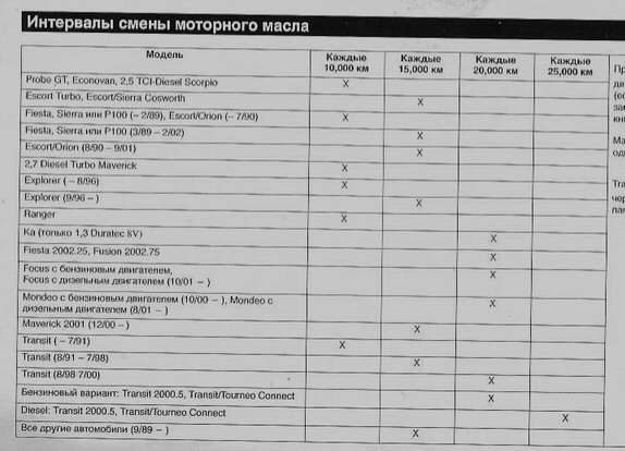

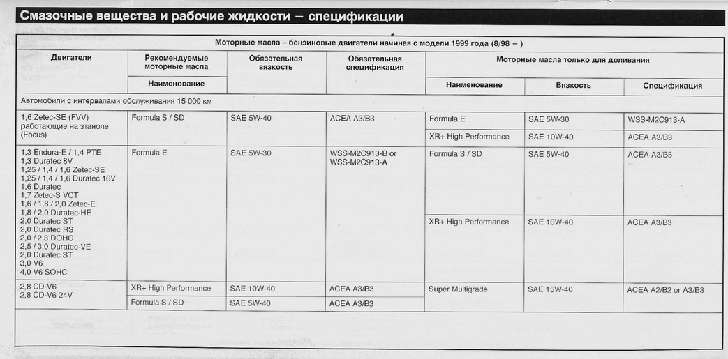

Специально по вашим просьбам не поленился и заехал в учебный центр Форда в Москве. Вот скан из "технической памятки для механиков"

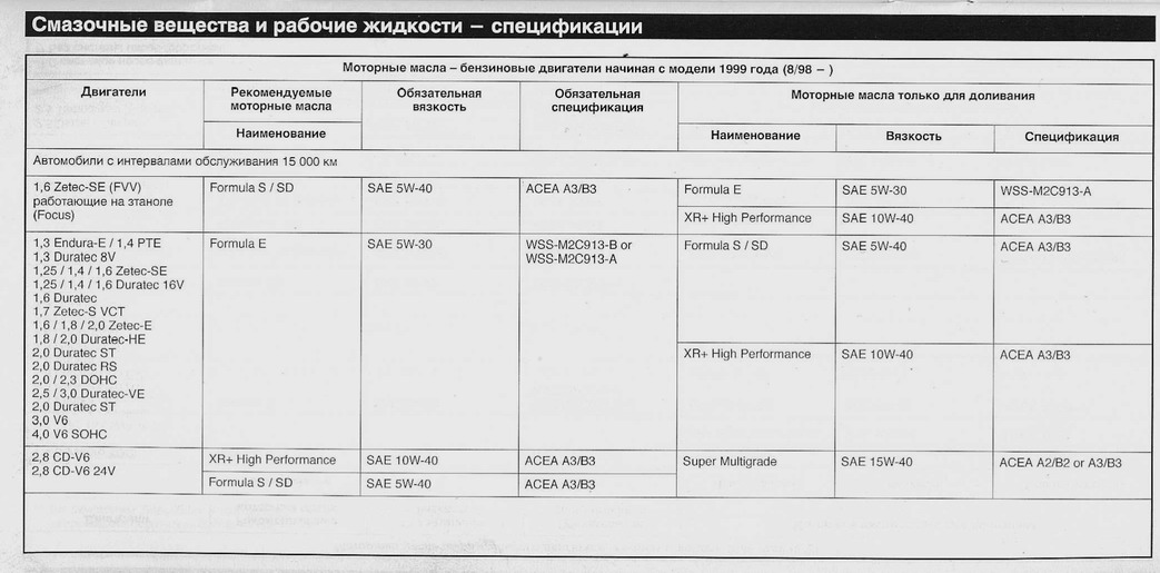

Сообщение Scorp » 17 фев 2007, 22:17
Часть вторая....... :wink:

Ну опять же ПОКАЖИ мне где там про минералку? Спецификацию - вижу, вязкость - вижу, состав нет. И к слову "памятка для механиков" из нашего центра это не мануал, но в общем прокатит. Я даже уверен, что на Лукойле фикус проедет гарантию без проблем, а потом трава не расти.
