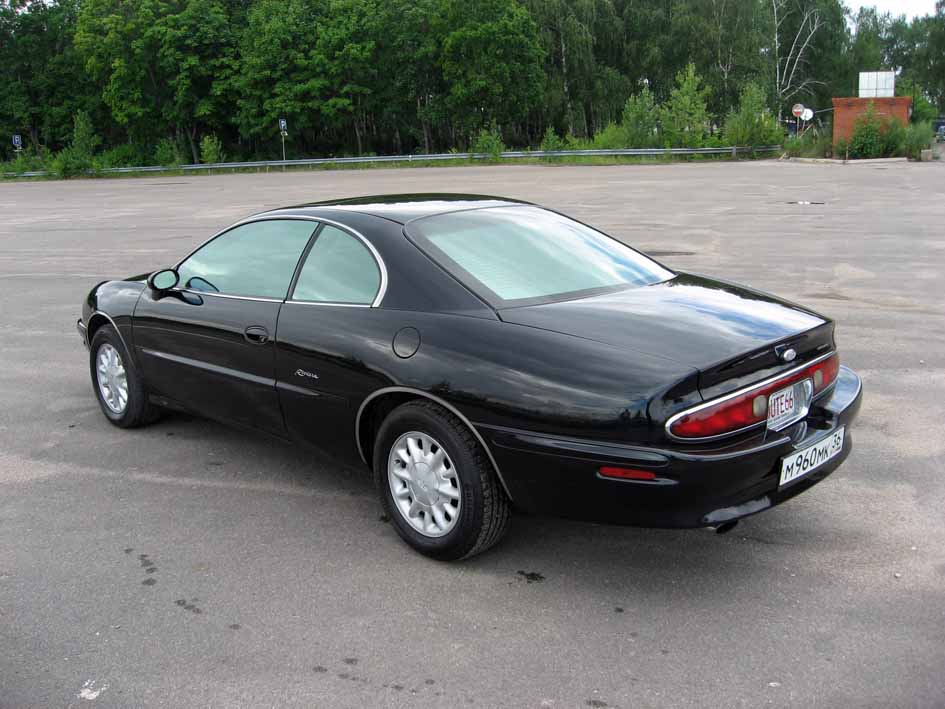

Вах!
Какой красивый авто!
Практически брат-близнец (хотя всё-же сетрёнка
Моя, правда, не на столько вылизана ...
Есть кучка спецефических, ривьеровских вопросов
- молдинги на крыльях менял? если да, то заказывал только сами молдинги или вместе с защёлками?
- какой зазор между фарой и маленьким уголком? если большой, не пробовал ли уменьшить?
- уголок - пустышка (как у меня
) или с лампочкой?
- я так понимаю, юбку под задним бампером красили в цвет кузова. давно? и как, не облезает? может есть фото с прямым видом на корму
