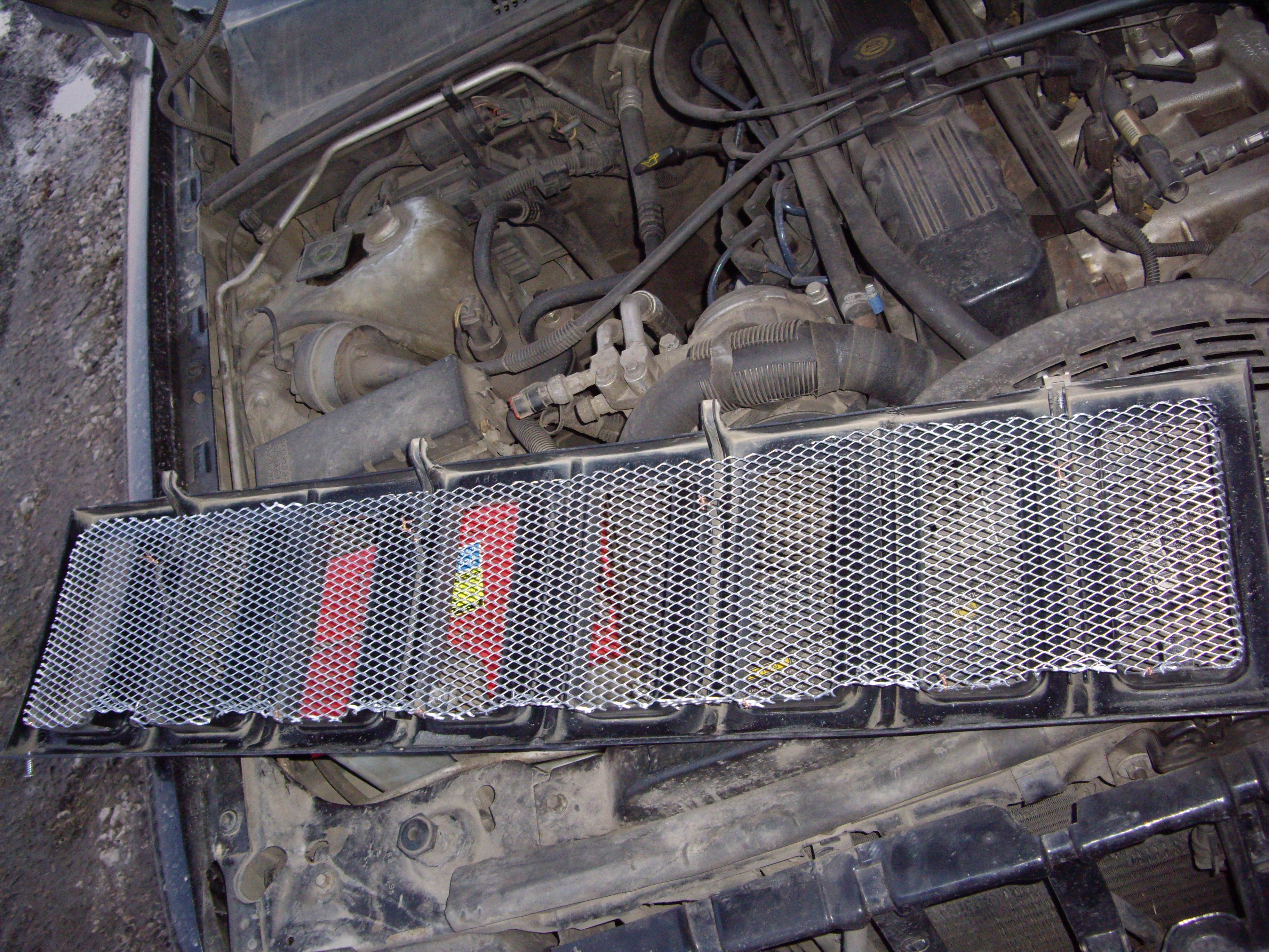

58RUS, еще раз глянул на фотку твоей решетки... Зря ты крепежные уши отпилил. Как решетку обратно прикручивать будешь?
Bombardier
Сообщения: 1220
Сообщение Bombardier » 26 мар 2008, 22:41
58RUS писал(а):Вот в этом то и вопрос: вместо этих решеток сеточку вставлять или по всей длине. Советуюсь. Сетку наверное буду сажать на кучу скруток из проволоки, которою чем-нибудь прицеплю внутри решетки.
p.s. А ты сам как себе хочешь делать?
я сделал по всей длине
вид с изнанки

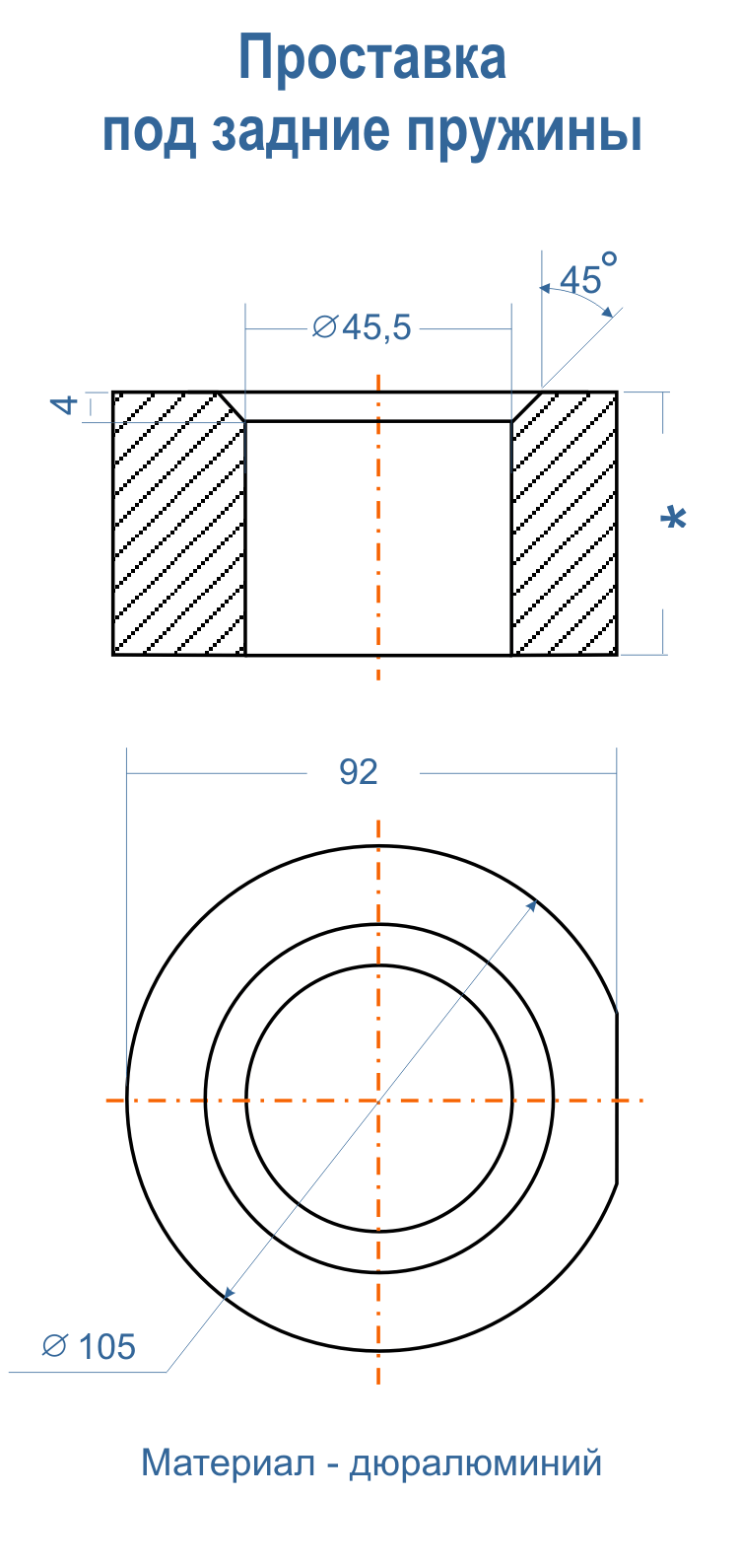

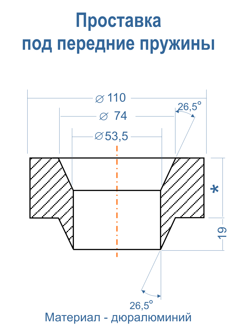

Сообщение Quadra » 30 июн 2008, 18:57
Если проставки то все очень просто решаемо.
Вот тебе передние:
А вот задние:
Распечатываешь и относишь токарю. Материал дюраль или сталь (последнюю нужно потом покрасить.)
Как ставить? Вот тута посмотри:
http://www.jeep.avtograd.ru/Grand_Chero ... /index.htm
Думаю вопросов больше не возникнет :wink:
