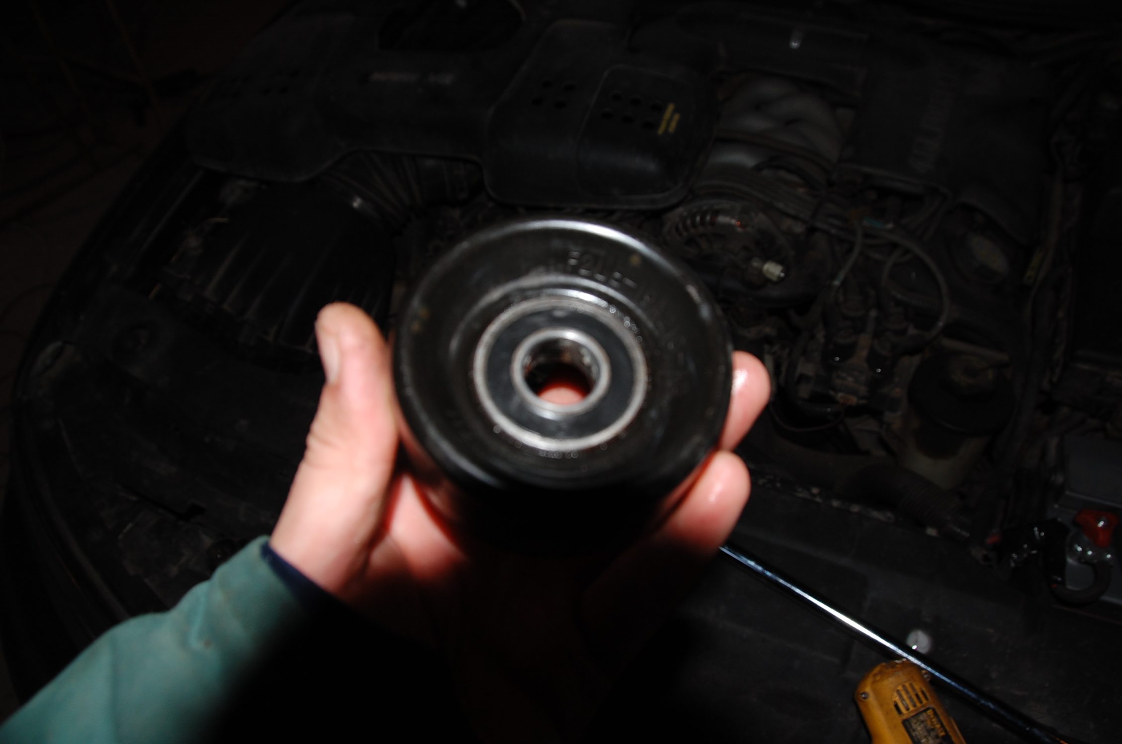

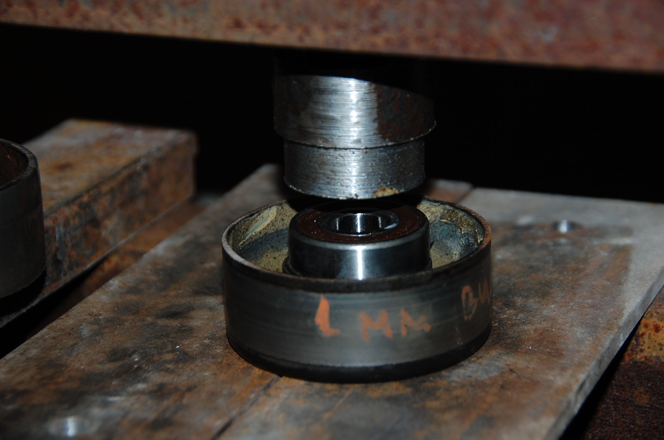

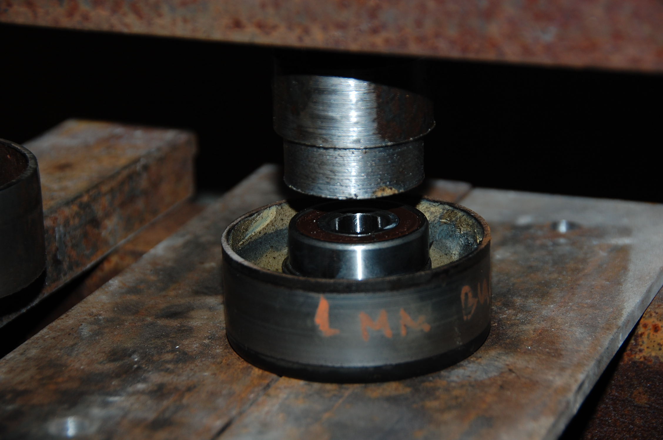

Добрый вечер!Даааа,на слово здесь не верят,похоже...А нужна ли технология тому,кто этим заниматься не собирается?Для тех кто не прочь,могу:
1)открываем капот и снимаем переднюю часть декор.кожуха;
2)отжимаем натяжное устройство попутно определяя потенциал натяжителя(для кого сложно пишите)и снимаем ремень;
3)откручиваем болт паразитного ролика,вынимаем;
4)откручиваем 3 болта натяжителя,вынимаем;
5)снимаем(желат.зажав в тиски)ролик с натяж. устр-ва;
6)выпрессовываем подшипник паразитного ролика доступным способом за внутр.или внеш. обойму(можно выбить молотком-идёт дост.легко);
7)то же делаем с др.роликом,но выпрессовывать придётся надавливая/ударяя во внутр.обойму,т.к.мешает выштамповка;

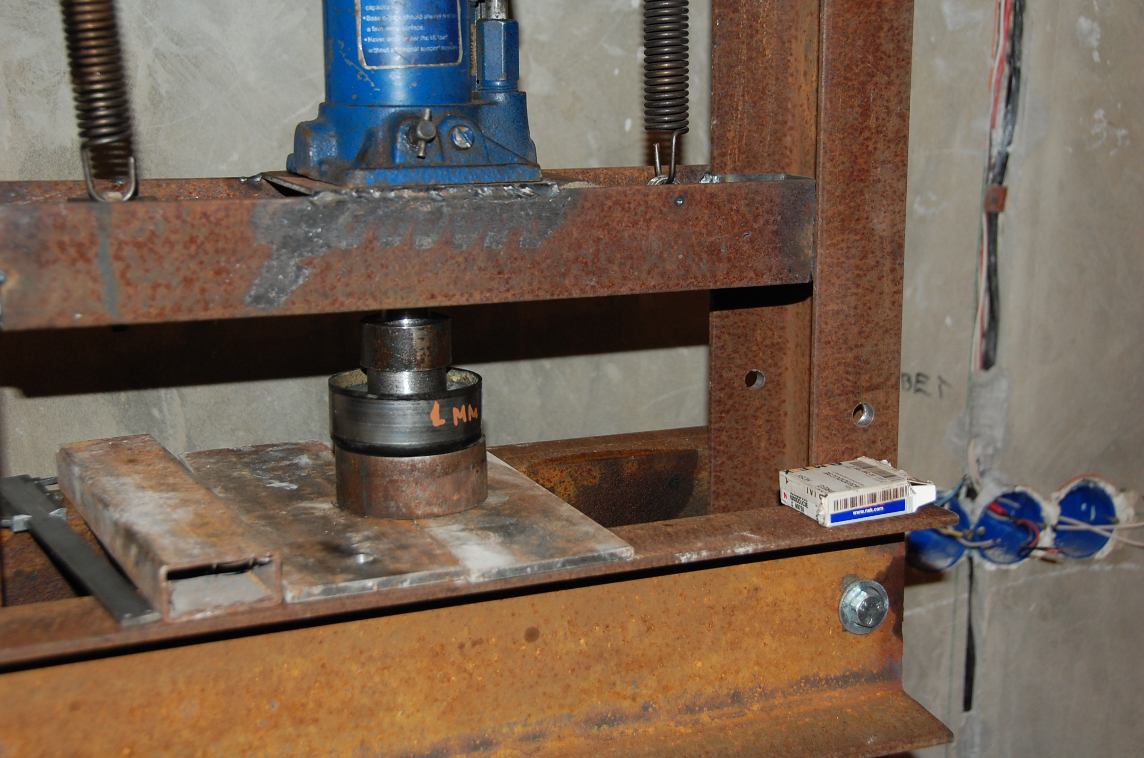

8)запрессовываем аккуратно и равномерно оба подшипника,но исключительно нагружая внешн.обойму,чтоб не повредить потроха.Паразитный до одинакового выступания с обеих сторон,натяжителя-до упора в выштамповку;
9)ролик натяжителя водружаем на натяж.устр-во,используя фиксатор резьбы(та же краска/герметик);
10)монтируем паразитный ролик(опять фиксатор);
11)монтируем натяжитель,не забыв завести ремень за планку;
12)отжимаем натяжитель и надеваем ремень на шкив генератора,контролируя правильность посадки ремня по шкивам(норовить лечь мимо,зараза!!!);
13)заводим двигатель для проверки(я заводил чтоб послушать лишний раз звук V8 :wink: ),ставим кожух на место.

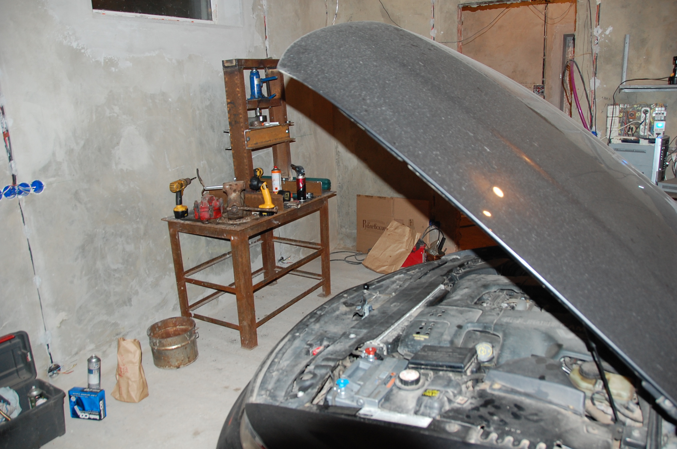

В своём случае использовал самодельный пресс на основе домкрата 5т.Занимался играючи под приятные звуки Эмми Вайнхаус.Жаль,что новых песен не будет...... :(.Когда условий таких не было справлялся самыми примитивными средствами.Спасибо за внимание.Очень люблю свой Марк!!!

А гараж не доделан ещё.Чуть-чуть терпения не хватило подождать,чтоб в нормальные условия машинку заселить.За лето приведу в порядок.Подъёмник тоже поставлю.Кто ж как не сам смотреть за машинкой будет!?

Замена подшипника в ролике проблемы не состваляет, при наличии пресса и оправки. Пресс вижу, оправки тоже описаны в процессе. Только вот с точной посадкой в паразитный ролик может быть накладочка, нужно чтобы плоскость контакта шариков с обоймами совпала со средней линией ремня, если не совпала - подшипник не жилец. Рантик в посадочном гнезде подшипника ролика с натяжителя как раз для этого.
А теперь представим, что гаража нет, ролик стоит 180 руб. Что проще - поменять ролик или искать где ТОЧНО и ЛАСКОВО поменяют подшипник? И для большинства - это грубая реальность. И считать их странными людьми, покупающими ролик за 180 вместо подшипника за 60, не совсем корректно. Тем более что именно ваш ролик уже далеко не в лучшей форме, может и на покой пора.
А вот про оценку "живости" натяжителя почитаем с удовольствием. Кстати, если его менять - новый идет с роликом :)
