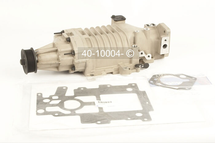

AlexRIV
Сообщения: 3704
Сообщение AlexRIV » 19 янв 2009, 19:29
ну...это дело не скорое,завтра по сервисам поеду шкив снимать,затем попробую заменить подшипники клюва и сальник, и буду ждать опорных подшипников тех двух валов,а это 2-3 недели наверное.по ходу работы буду отчитываться :D .вот фото компрессора в сборе

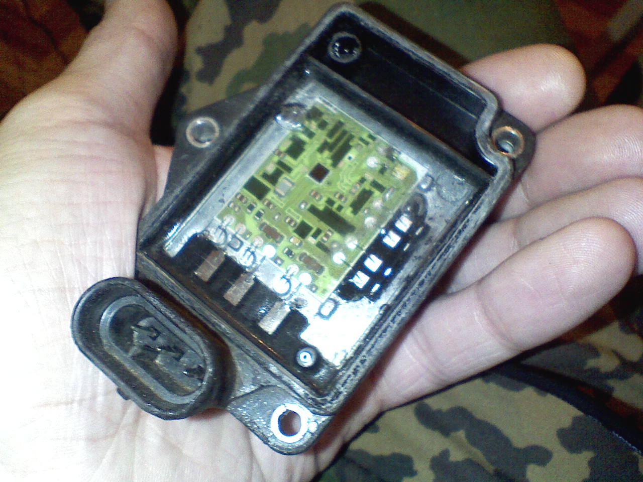

AlexRIV
Сообщения: 3704
Сообщение AlexRIV » 19 янв 2009, 23:08
а вот мой MAF который сверху расплавился немого :lol: ,срезал с него покореженую крышку,кажется все целое,даже желе(кампаунд кажется)которым все это дело залито,не попортилось :D ,вырежу крышку прозрачную из оргстекла и приклею :roll:
