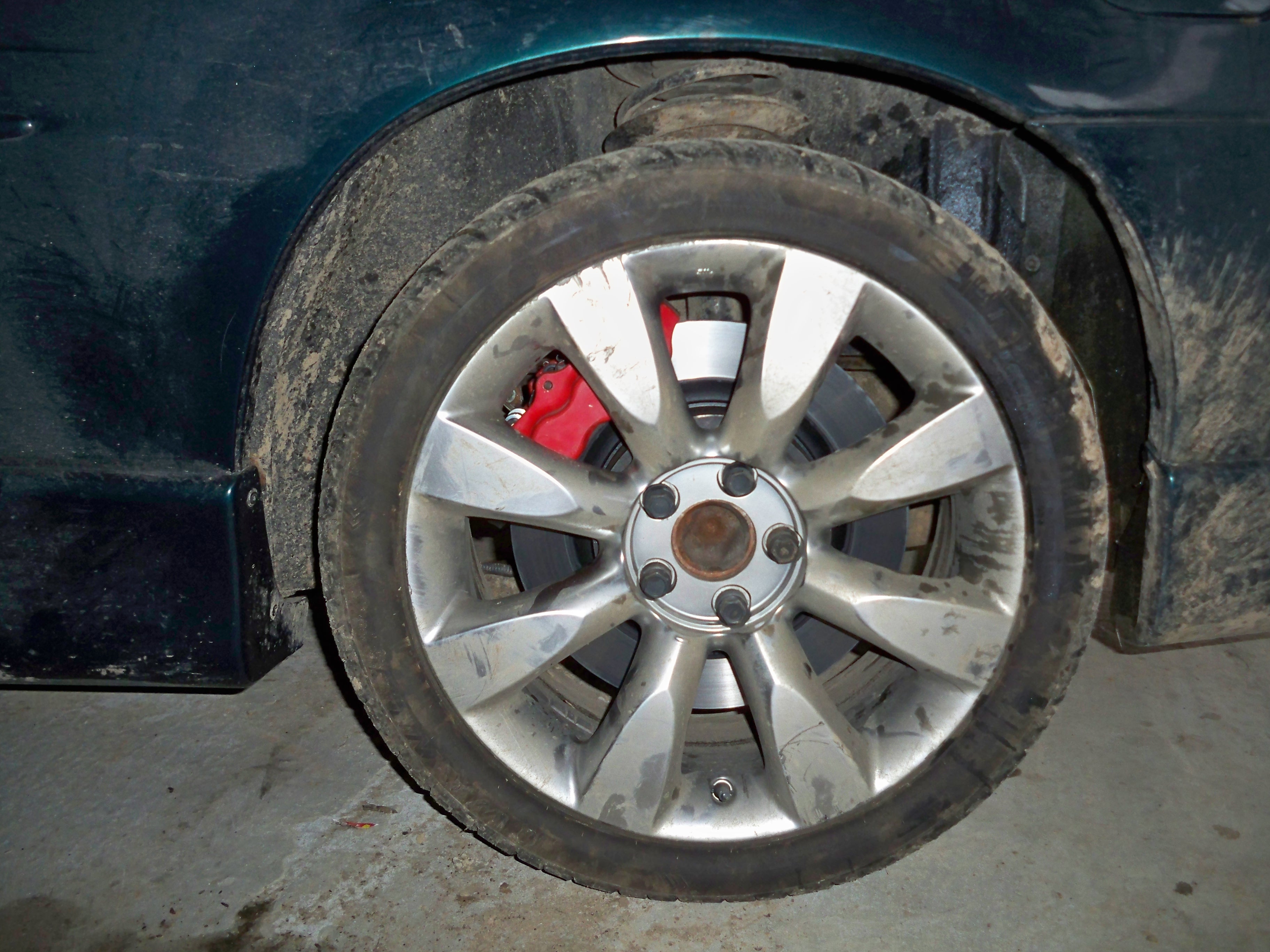

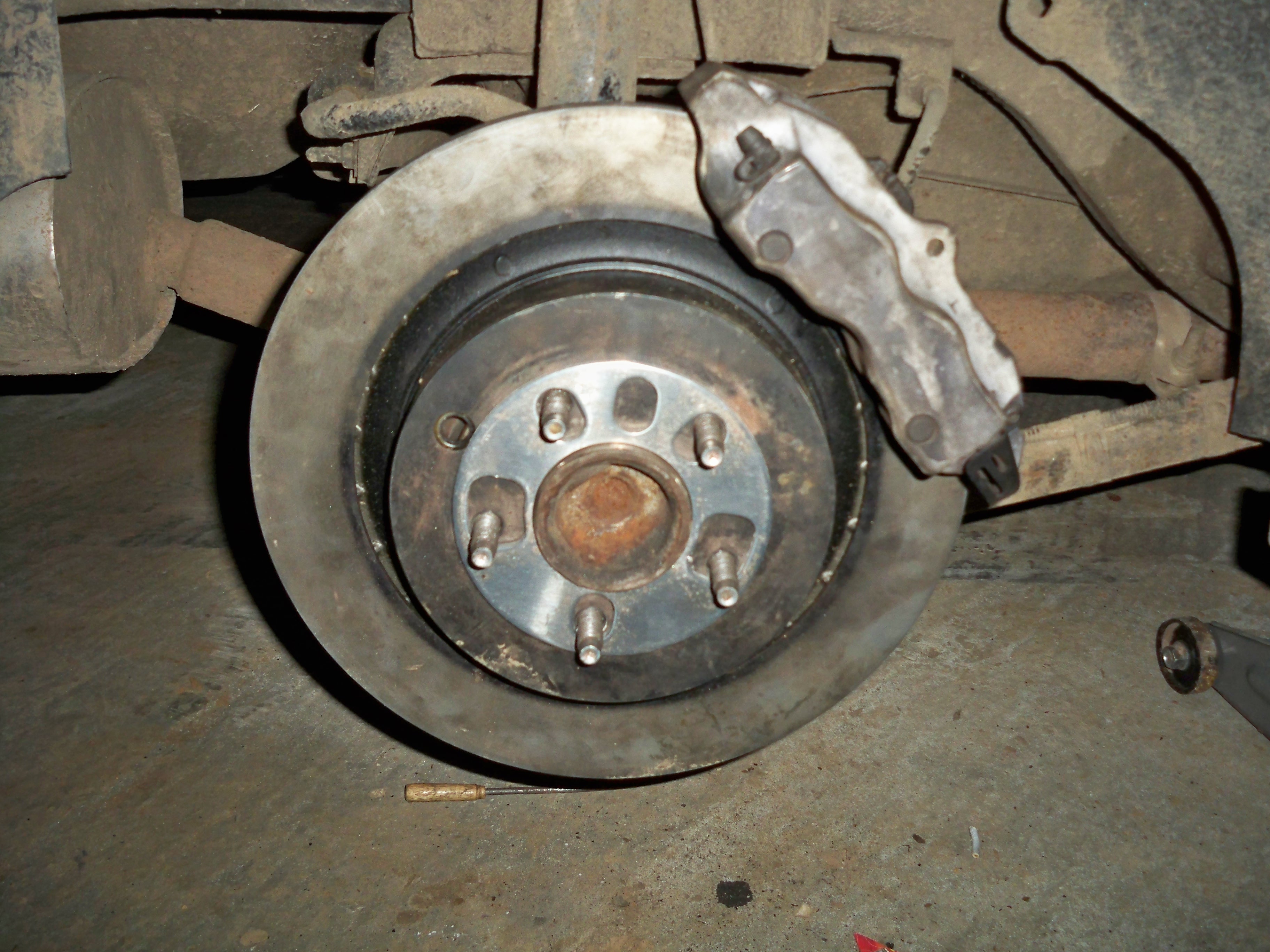

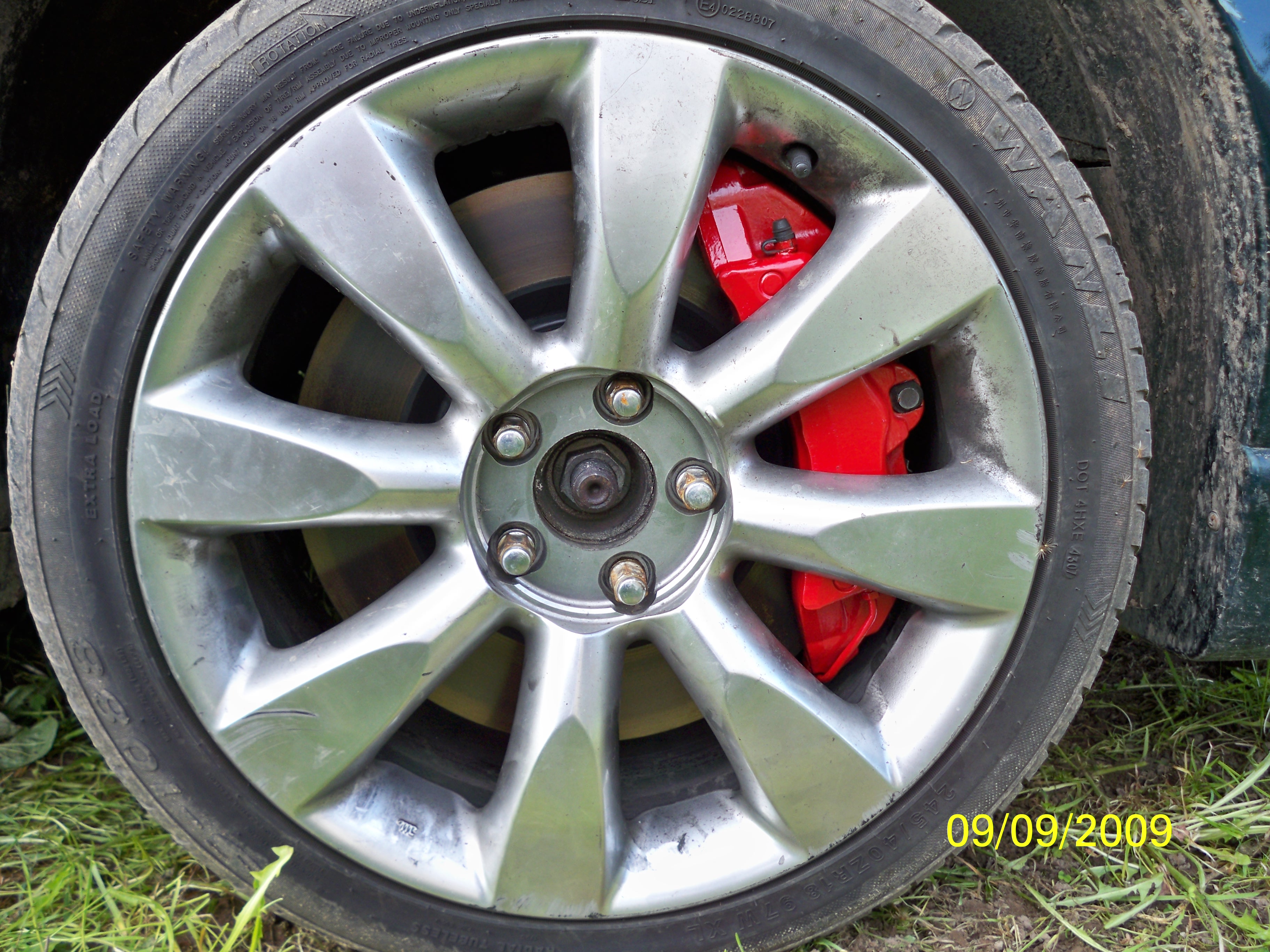

Сообщение john_driver » 06 янв 2010, 02:24
Вот сделал себе по кругу тормоза спереди 6 поршней сзади 4 поршня. Тормоза улет!!!!!! ВСЕМ РЕКОМЕНДУЮ вот несколько фото :!:

Сообщение john_driver » 07 янв 2010, 00:54
ты знаешь, особо сложного нет. Конечно трудно подобрать из штатных дисков оптимальные по вылету, размеру, толщине и т.д. но одно ясно точно, диски за много лет по основным параметрам не менялись у производителей. К примеру у вольво и форда практически одинаковые диски. Суппортов хороших штатных слава богу хватает Ауди, Мерс, Фольц, Порше и т.д. Самое приятное в доступности рем комплектов, разных видов колодок и защищенностью этих суппортов для каждодневной езды (пыльники и т.д.) Я взял как уже и говорил где то от Туарега(он же Порше Кайен, он же Ауди Q7).
