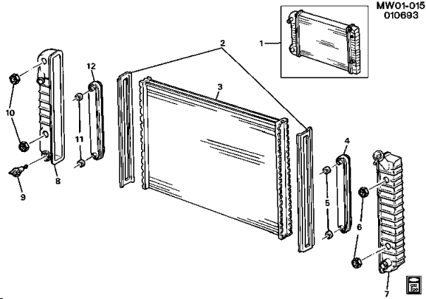

Нарисовалась проблема с радиатором, а точнее с его пластмассовой частью. Прежний владелец видать её сломал немного и количественно заделал чем то похожим на эбоксид, но при установке родной крышки радиатора и остановке двигателя через этот "ремонт" струйка бежит в общем количестве примерно грамм на 70.
Как лучше поступить?
1. Ремонтировать на месте самостоятельно, т.к. ремонтники хотят его сначала снять.
2. Или уж снимать его и новый ставить?

О блин, он оказывается сборный :shock:
http://www.usa-auto.ru/ill/g2e5999d30d0 ... ce29d0.png
а у меня ремонт как раз в 7 элементе,
но только он почему то одинарный, а где же радиатор АКПП и кондея???

что ты имеешь в виду под "сборный"? сборно-разборный, но продается одной деталью. или я чего-то не понял?
Сообщение Николай Пименов » 22 окт 2009, 13:38
Радиатор (конденсатор на самом деле) кондея - отдельный узел всегда, стоит ПЕРЕД основным радиатором (т.е. воздух сначала попадает на кондей, потом на радиатор). АКПП радиатор тоже может быть отдельной деталью (это раз вариант), а ещё в ЮСА-авто иногда картинки врут.
Радиатор под замену целиком, ибо технологии замены по частям в России нет (нет рукастых мастеров, чтобы это делать). Да и части для переборки похоже или кончились, или их никогда не поставляли на продажу, только спецсервисам.

Николай Пименов писал(а): Радиатор под замену целиком, ибо технологии замены по частям в России нет (нет рукастых мастеров, чтобы это делать). Да и части для переборки похоже или кончились, или их никогда не поставляли на продажу, только спецсервисам.
второе предложение имеет смысл, первое - сильно сомнительно. не там в том радиаторе ничего такого сложного, чтобы не было возможности сделать все своими руками.

Вот что я имею ввиду

погодь, картинку-то я видел. но продается он так, как обозначен с номером - см вверху, в рамочке. а тут чисто его компоенты показаны

игрок писал(а):погодь, картинку-то я видел. но продается он так, как обозначен с номером - см вверху, в рамочке. а тут чисто его компоенты показаны
007 52450279 Бак,радиатор вып.(**VPI 1-877-846-8243) W(LD2) 01 1256,13 15
007 52455724 Бак,радиатор вып.(**VPI 1-877-846-8243) W(LQ1,M13) 01 1516,84 15
007 52455724 Бак,радиатор вып.(**VPI 1-877-846-8243) W(LH0,ME9) 01 1516,84 15
007 52457920 Бак,радиатор вып.(**VPI 1-877-846-8243) W(LQ1,M27) 01 2457,13 15
007 52457920 Бак,радиатор вып.(**VPI 1-877-846-8243) W(LH0,MD9) 01 2457,13 15
у меня LH0

Нашёл радиатор у американцев
http://www.autopartswarehouse.com/sku/P ... Drivetrain
получается что 151+220 примерно и есть 11 тр, а вот отдельно боковин у них нет.
И ещё обнаружил интересную особенность, а именно что радиатор АКПП и кондея находятся как раз вот в этих боковинах. Т.е. получается что радиатор 3 в 1, но всё охлаждается антифризом а уж потом воздухом.

Радиатор акпп да, но не кондея, радиатор кондея стоит перед радиатором ох. двигателя.
