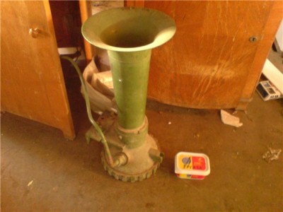

А вот для такой дудочки какое давление надо?
И где такой тифон взять?

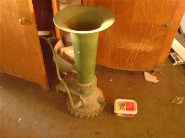

Сообщение Николай Пименов » 09 мар 2010, 15:00
Блин, "не узнаю вас в гриме"... Ну хоть какие-то опознавательные знаки там есть наверное, если б они были видны - можно было чего покумекать...
Сообщения: 8068
Сообщение El'Dorado » 09 мар 2010, 15:02
Это тифон Т9 как я понял

Сообщение Xlopnutii » 09 мар 2010, 15:03
:D На машину собрался ставить? :D с таким тифоном без компрессора не обойтись

Сообщение Xlopnutii » 09 мар 2010, 15:13
Тифонам 10 кг\см2 вполне хватает, даже неверное за много будет. На задней части у них мануал должОн быть :) главное, что б мембрану не "порвать" (она металическая) от давления...

Сообщение Николай Пименов » 10 мар 2010, 23:57
Тифон паровозный: 15 кГс/см (те 1500 кПа).
Сообщение Quadra » 11 мар 2010, 00:15
Вы охренели что ли? Ставить дудку в 18 с полтиной кило на машину? *ля, да столько некоторые лебедки весят... :? :? :?
Сообщение Николай Пименов » 11 мар 2010, 00:16
Из технических данных пневмосистемы электровозов (из паспортов электровозов) и их пневмосхем. И редуктора перед трифонами нет.
И кстати, кто сказал, что это именно они? Потому что "свистулька" существенно меньше указанных размеров (ну, "басовик" да, похоже)...
