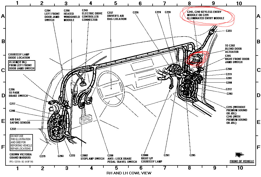

Приветствую!
Мужики, подскажите, где находится блок управления с кодом на Mercury Grand Marquis? На стойках багажника кода уже нет...
Mercury Grand Marquis - dream full-size

Re: Кодовый замок на двери Форда
в багажнике на перегородке (спинке сиденья) с левой стороны стоит какой-то черный блок - что это такое?
Я как мозг вынул, кодовый еще не проверял.
Он без основного мозга впрыска будет работать?
Спасибо!
Еще вопрос - где стоит датчик света и реле автосвета в той же машине?
- Николай Пименов
- Сообщения: 28351
- Откуда: Самара
на панели приборов, скорее всего со стороны пассажира. Окошечко круглое - блок там. под фальшпанелью. Реле понятно в коробке реле под капотом.
